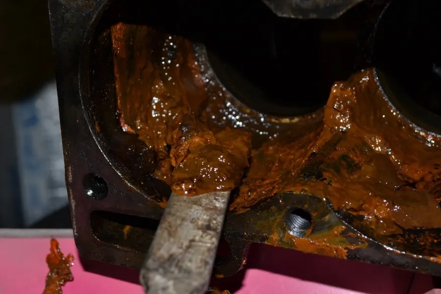

Le massacre à l'ouverture à cause du LDR minéral jamais vidangé.  [:klaus von braun:1]
https://rehost.diberie.com/Picture/Get/f/360494

j'hésite entre la boue dans le bocal... et le liquide de frein noir  :whistle:

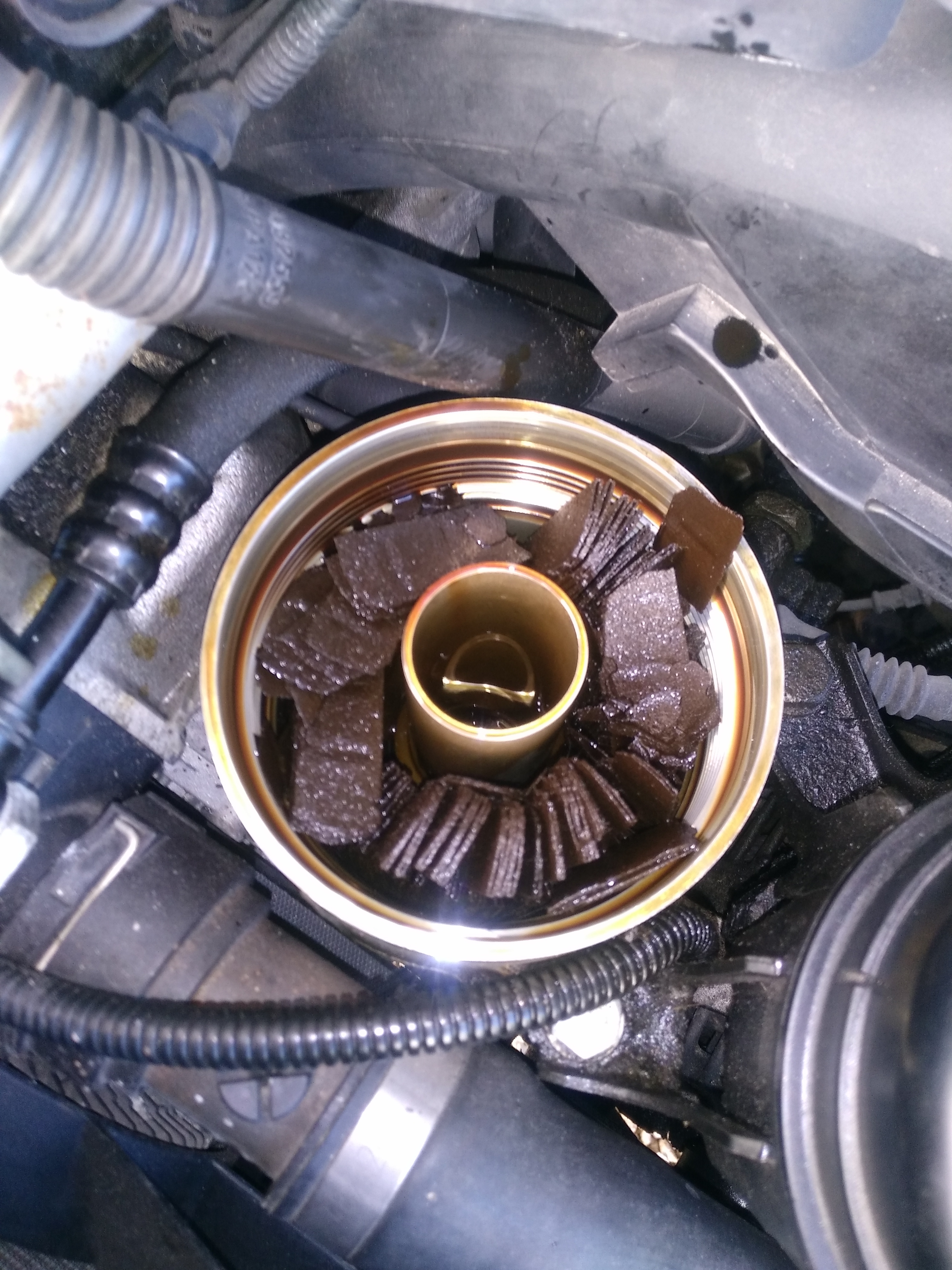

Dans le même esprit:
https://rehost.diberie.com/Picture/Get/r/360528
Filtre à huile du M52TU "fossilisé" parti en miette en dévissant le couvercle !  :ouch:
Préco kilométrage ok, mais véhicule roulant très peu donc peut-être pas changé depuis plus de 10 ans...

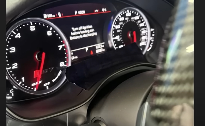

https://youtu.be/gocwlu5Oj2I?si=FrN [...] ygCrf&t=82
Le tape sur les témoins d'alerte :D
https://rehost.diberie.com/Picture/Get/f/360598

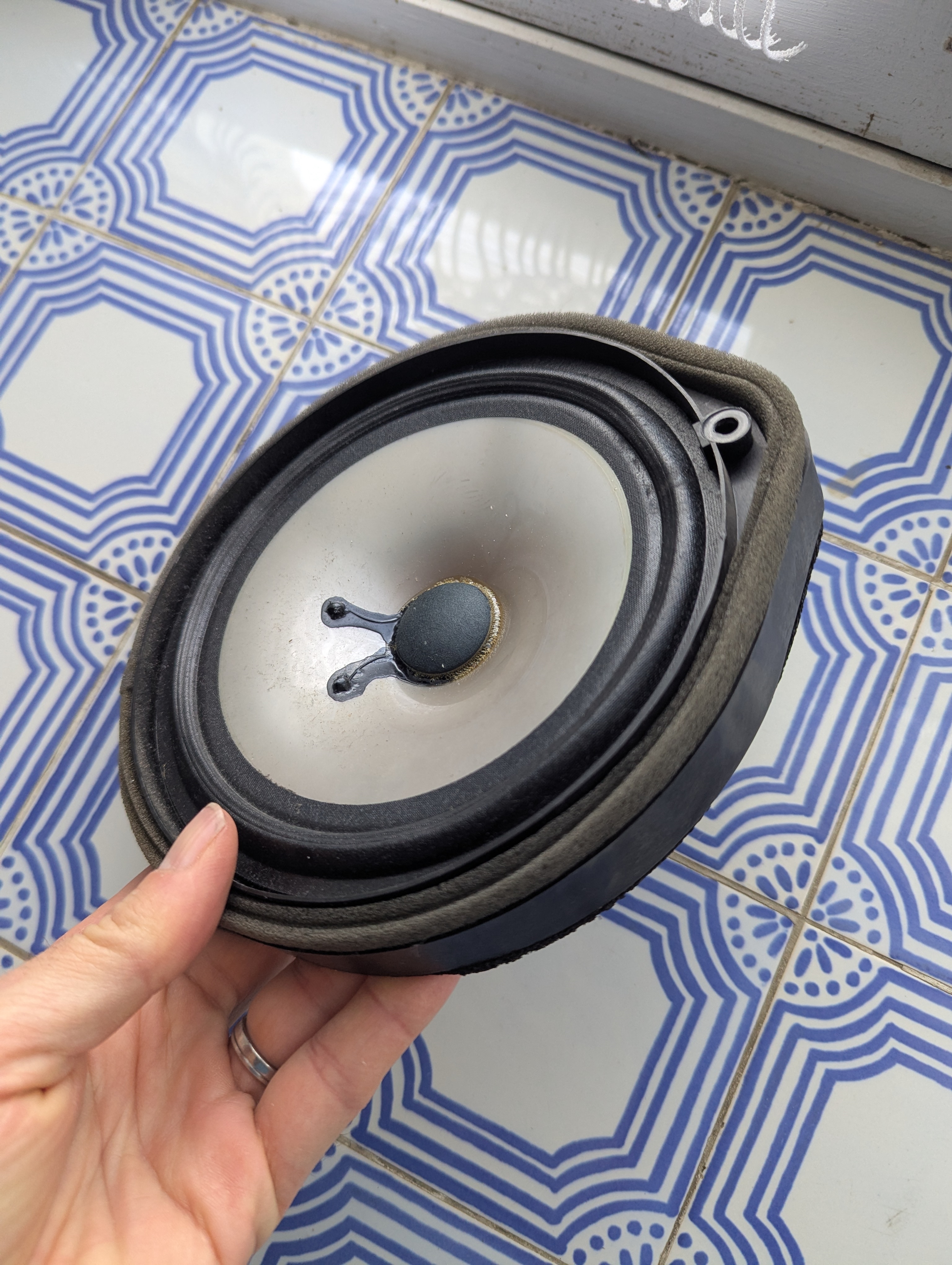

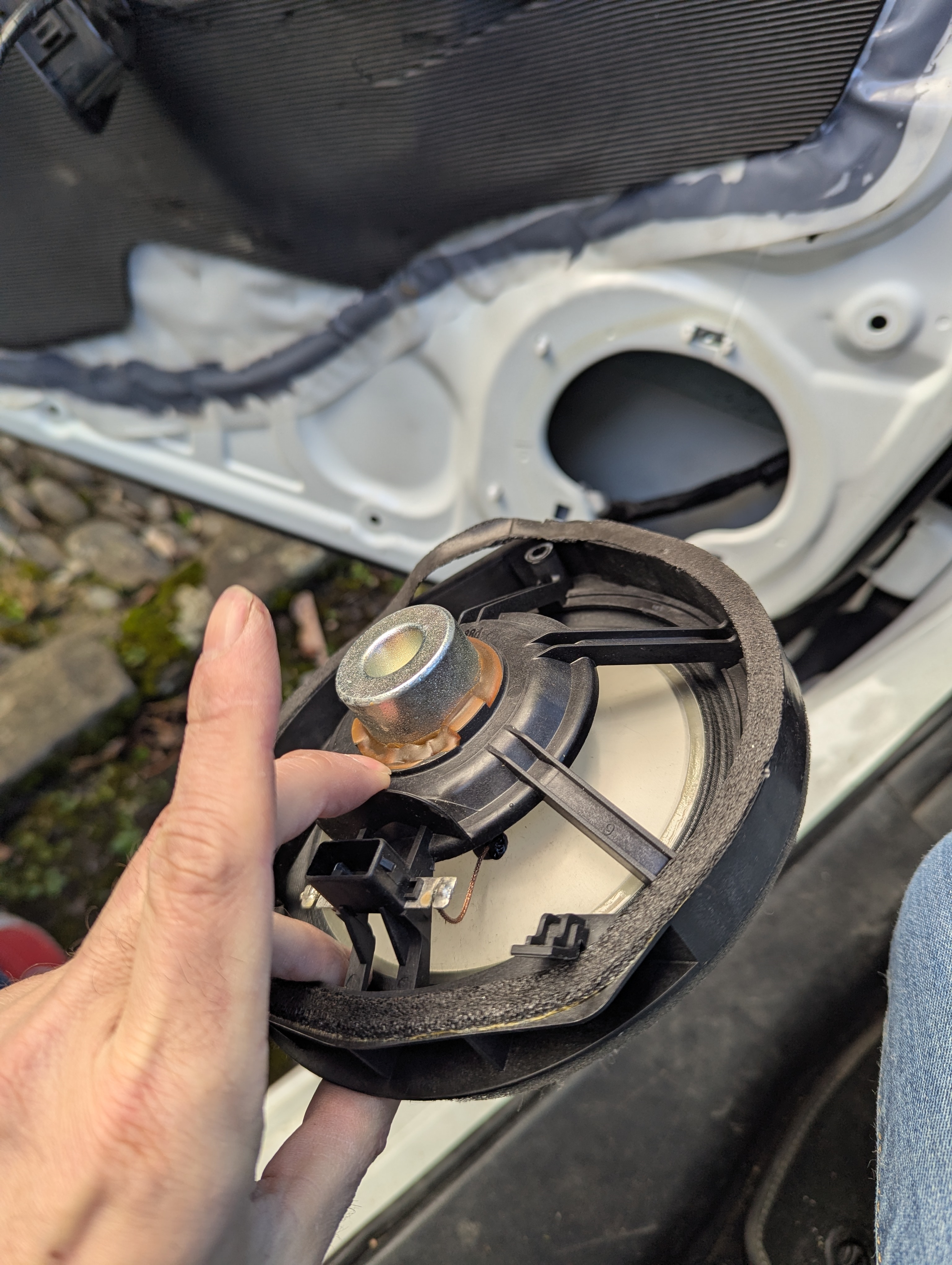

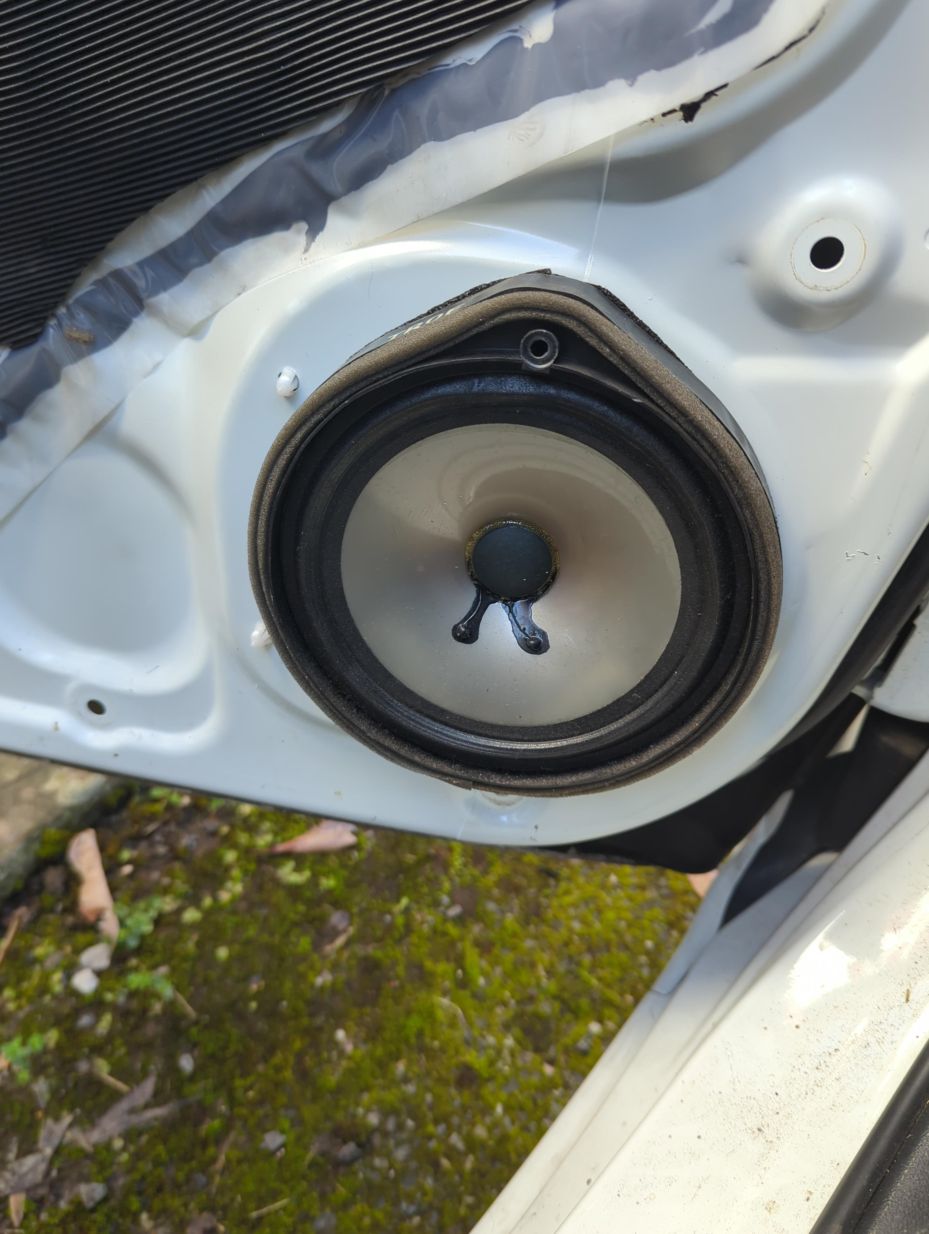

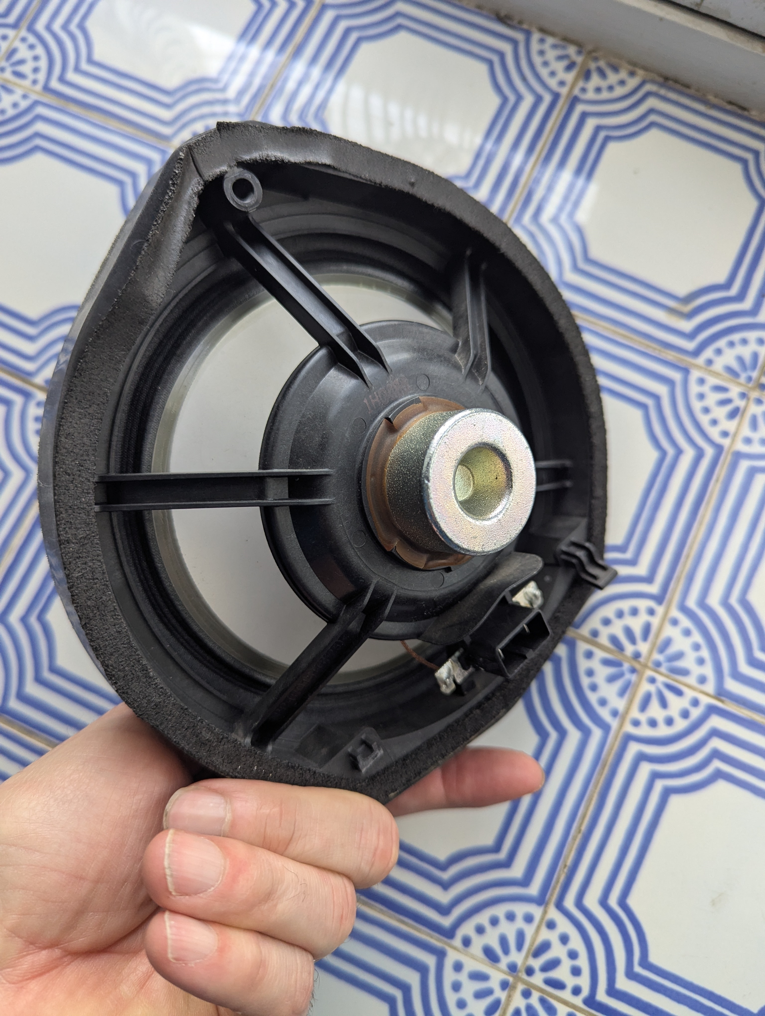

Hello
J'ai une Honda civic 9 de 2013, dont le haut parleur avant gauche grésille. Je me suis fixé sur ce bruit, faut changer ça.
J'ai démonté la garniture de la portière, et j'ai l'impression que le haut parleur est propriétaire, monté sur une rehausse d'environ 2 cm.
Comment feriez vous pour changer ça ? J'avais imaginé trouver un HP neuf, fixé directement sur la portière, en essayant de trouver un HP plat parce que j'ai la vitre derrière.
En attendant, ça me fait chier de remonter la garniture pour la redemonter dans quelques jours  :O
Merci !
https://rehost.diberie.com/Picture/Get/t/360755 https://rehost.diberie.com/Picture/Get/t/360756 https://rehost.diberie.com/Picture/Get/t/360757 https://rehost.diberie.com/Picture/Get/t/360758

Il te faut un adaptateur si tu veux pas remonter un HP oem.

Un bon gros HB avec un bout de mdf  :O

une des pattes est cassée, ce ne serait pas ça la cause du bruit?

C'est standard ces adaptateurs ? Sinon j'achète un HP d'occase, 10€ de HP et 15 de frais de port...
Cette solution me tente bien ! Justement on a bougé du merdier avec les parents ce weekend, et il y avait une chute de mdf dans le lot

Surtout que ça doit être galère a trouver/ pas donné pource que c est  :sweat:
Autant le faire  :D
oui reprends un d'occaze genre sur ovoko : https://ovoko.fr/les-pieces/sak1362 [...] orte-avant
c'est le plus simple
sinon tu upgrade avec un kit focal pour les 2 portes mais plus le meme budget
