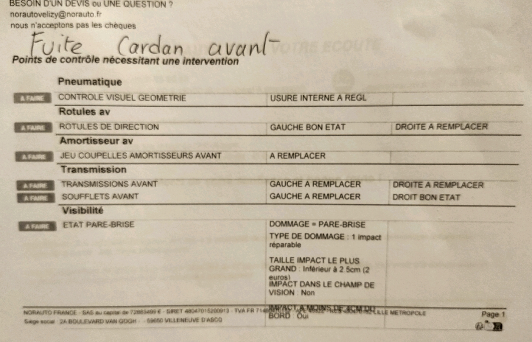

coco2782
Posté le 11-02-2025 à 14:53:29  profilanswer
une voiture qui vibre/tremble en freinant, surtout à haute vitesse ou en descendant de montagne (ça ne se sent pas du tout en ville par exemple).
disques+ plaquettes + amortisseurs 10k km
ça peut etre quoi ?
rotule de direction ?
ça vibre partout, pedale, volant etc, c'est pas genant dans 99% du temps, mais en descente de montagne si ça fait presque peur. à part ça ça freine quand meme bien.
j'ai la purge du liquide de frein à faire (+3% humidité) dans les semaines à venir
Message édité par coco2782 le 11-02-2025 à 14:58:21
n°72377132
manisque
Posté le 11-02-2025 à 15:00:20  profilanswer
Est-ce que ça vibre aussi en montée de route de montagne ?
Est-ce qu'une des roues est tiède après avoir roulé quelques km en vibrant ?
Ça peut venir des freins, des pneus/jantes, ou de jeu dans les trains roulants (par ordre de probabilité).
Tu as intérêt à regarder l'état des pneus (déformation visible, hernie, délamination, zone plate), pour être sûr que ça ne soit pas dangereux à court-terme.
Tu ne perds pas grand-chose à vérifier le serrage des roues, dans le doute :o.

coco2782
Posté le 11-02-2025 à 15:04:31  profilanswer
rien du tout en montée non :)
il faut que je teste, de retour en region parisienne c'est compliqué de vraiment le reproduire à part le sentir un peu sur un ralentissement de nationale :o
le pneus sont neufs - et bon etat, j'ai verifié (avant 6k km, arrière 1k km)...
tu as raison, j'ai bien verifié, tvb de ce coté là (à part en prenant la clef et le cric dans le coffre, j'ai vue que j'avais plein de flotte dans l'emplacement du cric/ roue de secours  :o )
Message édité par coco2782 le 11-02-2025 à 15:08:43

manisque
Posté le 11-02-2025 à 15:13:53  profilanswer
Ça semblerait plus un souci de freins avant.
Si tu ne trouves rien sur les freins, tu peux aussi regarder l'équilibrage des roues, mais ça devrait être gênant uniquement à vitesse élevée, et pas en descente de montagne.

coco2782
Posté le 11-02-2025 à 15:17:39  profilanswer
en descente de montagne c'est vraiment le pire ... C'est le seul moment où je me suis dit "merde là c'est un gros problème" et comme j'ai fait pas mal de ski récemment ...
Je vais essayer de regarder un peu mieux les freins oui ... sinon je la deposerai pour un diagnostic chez norauto mais bon ...

Posté le 11-02-2025 à 17:20:10  profilanswer
Le rodage et le refroidissement des feins sont importants. On peut y aller comme un bûcheron sans problème si c'est bien respecté :o.
Si tu veux un truc simple, tu vires la roue, tu tournes le disque pour ressentir les zones qui frottent plus que d'autres.
Tu peux aussi placer des bouts de papier/carton entre le disque et la plaquette (à défaut de cales de mesure), pour estimer le voile.
Avec un peu de chance, les disques sont prêts pour le Jihad [:el patoche:3].

ralph14
Papa Poule Inside
Posté le 11-02-2025 à 17:24:35  profilanswer
En même  temps confié le diag a Norauto
C est se déclaré pret à rejoindre les vierges :O
Message édité par ralph14 le 11-02-2025 à 17:25:10
n°72378433
coco2782
Posté le 11-02-2025 à 17:50:21  profilanswer
il y a le diag gratuit en ce moment, c'est juste pour ça  :o

retour du diag (5h30 pour ça .. mais bon comme j'y connais rien )
https://rehost.diberie.com/Picture/Get/t/360194
Verdict:
- rotule de direction droite à remplacer
- jeu coupelles amortisseurs avant
- transmission avant gauche et droite à remplacer
- soufflet avant gauche à changer
- fuite huile cardan avant
J'ai acheté la voiture il y a 3 mois...., j'ai la facture de:
-biellettes anti roulis
-coupelles avant
-rotule de direction ext+int
-amortisseurs
-plaquette
-disque
-triangle de suspension
tout ça a été fait il y a moins d'un an.
d'où ma question:
- qu'est ce qui est urgent ?
- est ce que ça correspond à mon probleme ? (voiture qui tremble seulement sur le freinage, principalement en descente, peu visible sur le plat à part gros freinage)
- coupelle et rotule ont été changées il y a un an, et déjà à rechanger ??
- une idée de combien ça couterait tout ça (estimation large)?
- qu'est ce que je pourrais faire moi meme ? J'y connais rien, mais je sais suivre des instructions et me servir d'outils... J'ai deux chandelles et un cric
mais bon le max que j'ai fait pour le moment c'est des remplacements de durite de lave glace, de plaquettes ou de disque etc avec ce site https://www.csmans.com/
J'ai pas envie de mettre trop d'argent dans la voiture non plus, elle a 120 k km, et le but c'etait pas d'avoir pleins de frais 3 mois après l'avoir acheté :(
modele: chevrolet aveo 3 volume 1.2 86ch ecotec 2013 122 000km
merci pour votre aide, je suis un peu depité, j'ai jamais eu une voiture sans probleme

Tu t'attendais à quoi en allant voir des changeurs de pièce ?
Aucun diag juste on change tous pas précaution et pour facturer un max ...
T'a des centre auto compétant mais la plupart sont limite capable de te monter les pneus correctement  :hello:
Donc déjà aller faire un diag dans un vrai garage

Gros +1 [:plusun]
Trouve un petit garagiste indépendant, avec un vrai interlocuteur, et pas un as de la facture derrière son comptoir.

(c'est vrai que le soufflet de cardan fuit un peu en verifiant)

après derriere j'ai quand meme une grosse page de tout ce qui va bien aussi... donc bon je pense que le mec a fait son boulot quand meme meme si ils ont le changement facile en effet ...

Déjà ce qui a été fait y'a moins d'un an c'est pas normal si t'as pas fait 50000kms...
Le reste oui un soufflet qui fuit tu fais le soufflet... Le reste j'aurais tendance a attendre le CT ou alors en faire un volontaire si tu flippes.
Message édité par dragages le 12-02-2025 à 20:52:43

T'a les factures de ce qui a été changée ?
Que si c'est du ridex qui tient 500km oui , pas étonnant si c'est de la pièce de marque , c'est totalement anormal ... Ou mauvais montage
Une voiture demande de l'entretien , soit tu fais les choses bien , limite préventif et t'aura aucun soucis , juste de l'entretien courant , des pièces d'usures
Soit tu attend d'avoir 3 pages au CT et tu viens gueuler que ça coûte chère
Pis après la conduite parisienne a coup de trottoir et nid de poule et autre , normal que cela dure un peu moins  :o
Mais la entre 20€ de soufflet de cardan ou te faire changer le cardan complet et refaire changer des rotules qui ont 1000km , y'a un écart   :jap:
