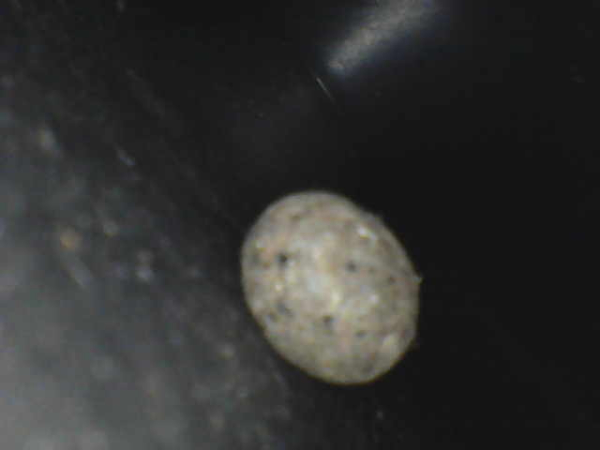

[ben] a écrit :
Bon j'ai trouvé la coupable grâce à la caméra endoscopique
Maintenant va falloir trouver comment l'attraper....
https://zupimages.net/up/25/06/75pt.jpg
Une pince à griffes flexible ? (Avec la caméra pour s'aider)

[ben]
Force et Honneur
Posté le 05-02-2025 à 08:17:32  profilanswer
Ouais c'est mon prochain essai

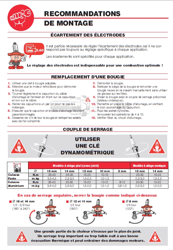

sub6tem
Posté le 05-02-2025 à 18:31:54  profilanswer
fegre a écrit :
Oui je savais pour le couple de serrage avec la graisse :D
J'ai pas le manuel, la RTA n'existe même pas pour cette voiture...
doc NGK:
https://rehost.diberie.com/Picture/Get/r/358140
https://www.google.fr/url?sa=t&sour [...] sat-59B8FD
Sur ma charette, montage à la graisse cuivre & cs 25Nm sur RTA contre montage à sec & cs 25-30Nm pour le fabricant de bougie...
(j'ai suivi les recommandations RTA  vu la galère au démontage :o )
Message édité par sub6tem le 05-02-2025 à 18:36:40

n°72345982
sub6tem
Posté le 05-02-2025 à 19:03:09  profilanswer
fegre a écrit :
Évidemment, même pas pensé à aller regarder chez NGK directement :lol:
Attention au tableau qui peut être trompeur: (pour un non-initié  :o )
>14mm=M14=douille de 16, 12mm=M12=douille de 14...

Un peu de la branlette non ?  :o
Oui, c'est vraiment des branleurs chez NGK, tu devrais leurs faire part du problème & leur expliquer que la plage de couple de serrage qu'ils prescrivent pour leurs bougies d'allumage est énorme. :D
Nippon Gaishi Kaisha (pour entreprise japonaise d'isolateurs) ou NGK est une entreprise japonaise spécialiste de la céramique, fabricant de bougies, de bougies de préchauffage et des sondes lambda. Elle est devenue depuis sa création en 1936 un leader mondial dans son domaine.
 [:r3g]
n°72349115
ralph14
Papa Poule Inside
Posté le 06-02-2025 à 11:11:35  profilanswer
C est pas des champions :O
Message édité par ralph14 le 06-02-2025 à 11:15:19
n°72349130
chaced
Posté le 06-02-2025 à 11:14:31  profilanswer
Attention si vous serrez trop ou pas assez : dommages moteurs
Alors que les plages de couple de serrage vont parfois de 25 à 35Nm  :??:
Ca fait une putain de différence !
ça dépend la taille de la bougie ? sur une 8mm jamais tu lui colles 35nm :D
