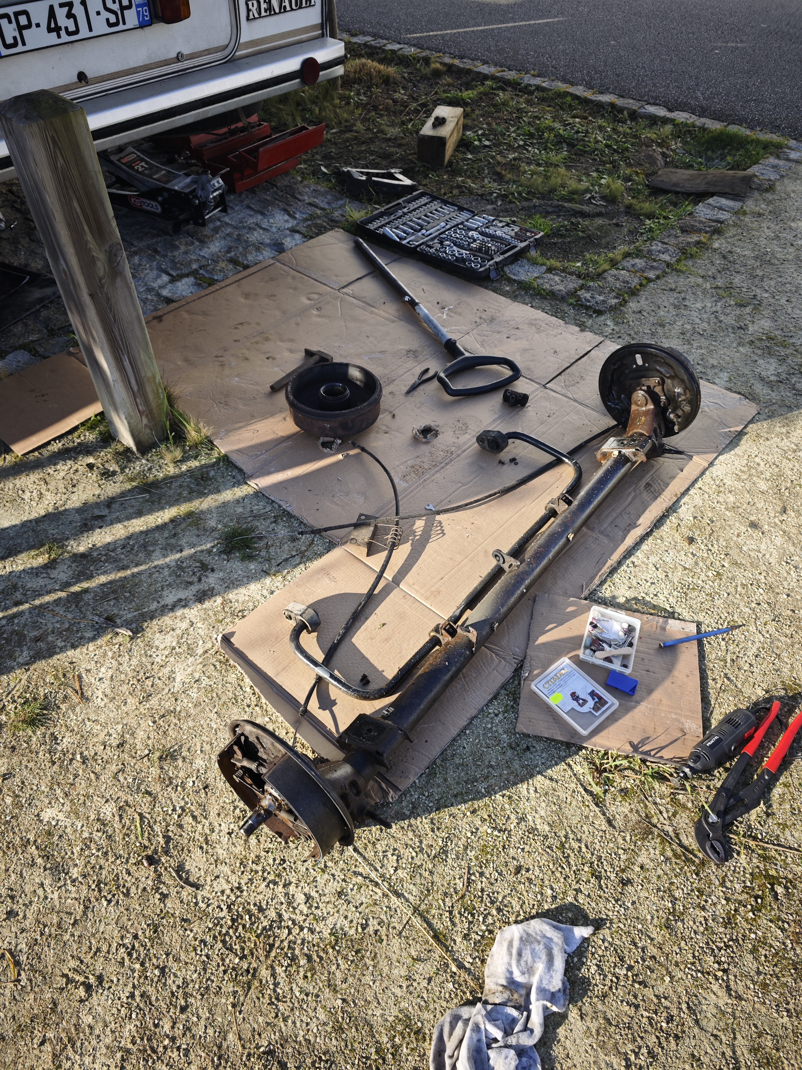

zeurayne
ex linfield/therayn
Posté le 03-02-2025 à 16:53:19  profilanswer

zeurayne a écrit :
[url=https://rehost.diberie.com/Picture/Get/f/357665]https://rehost.diberie.com/Picture/Get/r/357665
Camping car réparé  :D
:o tu devrais cacher le numero d'immatriculation ;)
Jean Pierre
