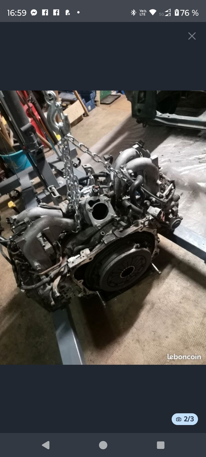

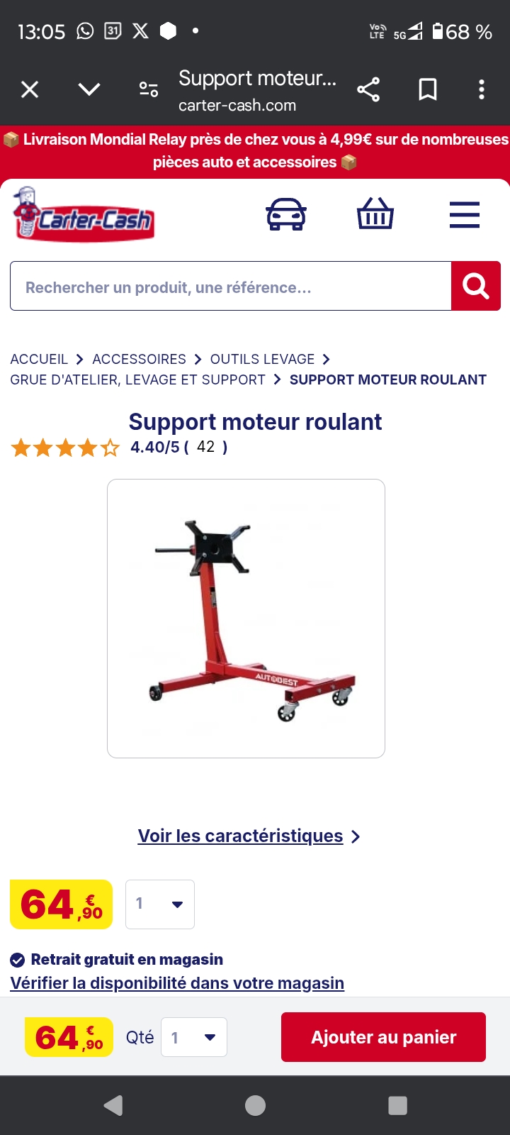

Je récupère un moteur Flat 4 subaru d'environ 100kg et je souhaite le stocker en attendant de pouvoir l'installer...
Quel est le meilleur moyen?
Un plateau a roulette?
Ou je prends directement un support moteur et je mets une palette sur les 2 bras ?
Afin de pouvoir le glisser sous une table et qu'il ne prenne donc pas trop de place?
Merci les gars! Et bonnes fêtes :bounce:

Tous dépend si c'est maintenance ou si c'est stockage pure
Stockage plateau / palette / pneu , osef tant que bien calé
Maintenance , le support mais gaffe a la visserie ... Tige filetée du brico a tendance a plié avec le bras de levier  :whistle:

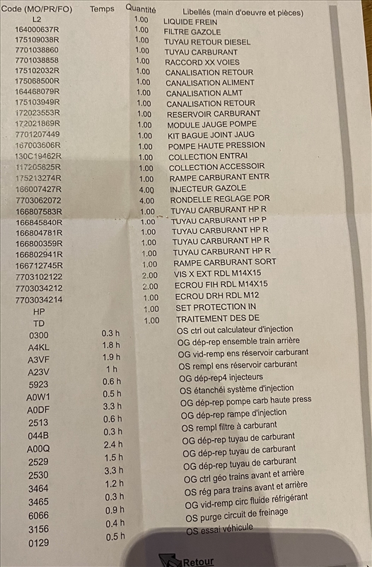

J'ai acheté une Megane 4 1.5 dCi 115 chez Renew en mai 2024. Jusqu'à présent, tout se passait bien, ayant parcouru près de 20 000 km en 7 mois, principalement sur autoroute. Hier, un message est apparu sur le tableau de bord demandant de "purger le filtre à gasoil". Ce matin, je me suis rendu chez le concessionnaire Renault le plus proche : ils n'ont pas le temps pour un diagnostic avant 15 jours. J'ai ensuite essayé chez Norauto, où ils m'ont dit qu'il fallait changer le filtre à gasoil, mais ils ne peuvent le faire que la semaine prochaine.
En rentrant chez moi, j'ai fait un arrêt dans un autre garage Renault. Là, le garagiste m'a montré une liste d'interventions effectuées sur la voiture en 2023 (un an avant mon achat), dont je n'avais aucune connaissance lors de l'achat : réservoir à carburant, pompe à carburant, pompe haute pression, injecteur à gazole, divers tuyaux et canalisations, rampe à carburant, etc., soit environ 60 lignes. Cependant, en raison de ces antécédents, le garagiste refuse de s'en occuper.
Sur le chemin du retour, je suis passé par le petit garage de mon village. Le mécanicien a démonté le filtre à gasoil et a senti de l'AdBlue. Il m'a déconseillé de continuer à rouler avec ma voiture, donc je l'ai laissée là pour un nettoyage et une inspection, et je suis reparti avec une Twingo 2.
Qu'en pensez-vous ? Puis-je tenter une action contre Renew pour m'avoir caché ces problèmes qui sont survenus l'année dernière ?
Merci pour votre aide.

Il n'y aurait pas eu de l'essence mise dans le réservoir, vu les travaux ? Il faudrait demander à renew la raison de ces travaux surtout... Et en fonction décider de quoi faire. Probablement demander une prise en charge des frais.

Voici la liste complète des travaux qui ont eu lieu en 2023, je découvre ça aujourd'hui, la vendeuse ne m'en a jamais parlé alors que je l'ai bien questionnée sur les pannes et autres accidents qui auraient eu lieu.
https://rehost.diberie.com/Picture/Get/r/337849
peut-être , mais pourquoi avoir remplacé le réservoir de carburant ?

Tu t'emballes un peu, là.
Ton problème: un message au tdb "purger le filtre à gasoil". Ok.
Aucun professionnel n'a encore diagnostiqué le problème précisément.
Donc attends d'avoir les conclusions de ton garagiste de village avant d'accuser le vendeur.
Avec tes 20.000 km, tu as passé pas plus d'un mètre cube de diesel dans ta voiture, ça va être tendu de reprocher quoi que ce soit au vendeur après tout ce temps. :/
Message édité par Coq le 26-12-2024 à 18:55:34

c'est plus que probablement un de tes derniers pleins qui a causé le souci: de l'eau dans les cuves de la station essence, par exemple.

Pour le réservoir et toutes les durites, etc, c'est peut être l'ancienne pompe HP qui avait envoyé de la limaille dans tout le circuit. Ils changent tout normalement.
Pour le message, c'est que le capteur du filtre à gasoil a capté un niveau d'eau trop élevé. Donc, il faut purger, hyper simple. :o
Il faut plus rouler, ça c'est une certitude. Car à un moment, tu vas envoyer de l'eau dans la pompe HP et ça va faire des chocapic.
S'il a démonté le filtre à gasoil, et purgé, normalement une fois remonté, le défaut aurait dû disparaitre. Enfin, vu le prix, ça fait pas de mal de le remplacer de toute façon.
Pour l'odeur d'Adblue dans le filtre à gasoil, je vois pas trop le rapport, c'est séparé. Le circuit d'Adblue va du réservoir d'Adblue à l'injecteur d'Adblue sur la ligne d'échappement.
Donc soit quelqu'un a versé de l'Adblue dans le réservoir à gasoil à un moment, soit c'est pas de l'Adblue.
Il y aurait eu une fine couche d'Adblue an fond du réservoir qui aurait été aspirée petit à petit avec les mouvements du carburant ?
Si c'est l'ancien propriétaire qui avait pris cette habitude, ça pourrait aussi expliquer les dégâts de la première pompe HP. :o

Ce que je ne comprends pas, c'est que si c'est l'ancien proprio qui avait mis de l'AdBlue dans le réservoir, pourquoi est ce qu'il y a ce dépôt signalé seulement aujourd'hui ?
Quand le garagiste a remonté le filtre à gazole,  le voyant d'erreur était toujours allumé.
Ce qui m'embête aussi, c'est que si l'honnête vendeur m'avait parlé des problèmes passés, j'aurais tourné les talons.
Message édité par davdenice le 26-12-2024 à 20:36:16

La liste impressionnante de travaux n'a rien d'une révélation de vices cachés. L'essentiel des pièces changées concernent le circuit de gasoil. Or, il y a eu de nombreux cas de pompes à mazout défaillantes chez Renault (et les autres) à une certaine époque. Sans compter les défaillances dues à une erreur du conducteur ou du gasoil pourri de flotte à une station. Quand une défaillance de pompe à haute pression de gasoil survient, il y a production de limaille très fine. Elle contamine tout le circuit : les injecteurs (qui déconnent), la rampe de gasoil haute pression, les durites de retour basse pression, le réservoir, le filtre, la pompe de gavage du réservoir. Bref, il faut tout changer. C'est la série d'opérations de rénovation dont a bénéficié ta voiture. C'est justement un point positif de repartir sur du quasi-neuf à ce niveau.

+1 tous les circuits purgés, fluides changés, les trains avant/arrière réglés, calculateur checké/mis-à-jour...
Une partie de la longue liste doit correspondre à la remise à neuf "renew"  [:logicsystem360:5]
merci beaucoup pour ton retour!
