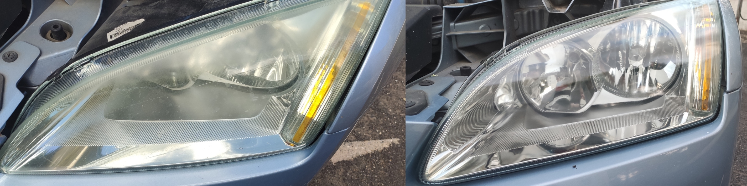

Des phares poncés au 1000 se récupèrent sans sueur avec de la vapeur d'acétone ?
Ou il faut descendre encore un peu ?
Merci.

l'acétone j'ai testé une fois ca a fait de la merde, maintenant 2000 à l'eau puis polish et terminé :D
n°70404650
Ou polish abrasif direct, ça fait des miracles :o
D'ailleurs sur ma guez actuelle, 11 ans, les feux ne jaunissent ou ne s'opacifient pas, ça m'a l'air révolu comme soucis ou bien ?

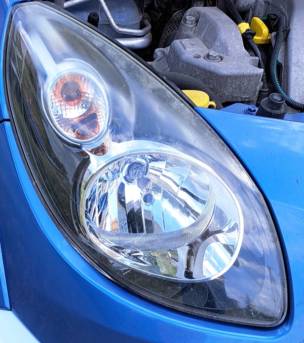

14 ans ici, mais c'est surtout la partie la plus exposée qui jaunie. Le dessus (Twingo II)
Avec des optiques simples, genre Suzuki Jimny, ils seraient comme neufs. Cette mode des optiques allongés. [:pere dodu:4]
Je dois les remplacer à moyen terme*, mais je veux juste gagner un peu de temps avec le CT qui m'avait dit que ça passerait plus (en 2022).
*On le voit pas, mais il est pété depuis ma rencontre avec un animal. (réglage impossible, il est bloqué au plus bas)

Une Ceed 2013 donc avec des feux bien étirés :lol:
Alors c'est trop tard si je comprends bien, mais le feu sur la photo serait ressorti comme neuf en 2 minutes de polish abrasif sur visseuse  :jap:
Édit : j'avais posté un avant/après sur une polo il y a quelques années, je pensais avoir convaincu les plus assidus :o

Elle dort dehors ? Il y a peut être un vernis de meilleure qualité.
Ou peut être que ça chauffe à mort au soleil à cause du fond noir. J'ai pas trop analysé les phares de Twingo II à fond miroir pour infirmer ou confirmer cette théorie. :o
Message édité par Profil supprimé le 07-04-2024 à 01:15:09

Elle dormait dehors mais pas depuis que je l'ai achetée il y a 4 ans j'avoue.
J'ai quand même l'impression qu'ils ont trouvé un truc car c'était objectivement pas acceptable ce jaunissement soudain, mais on trouvait ça normal   :sweat:

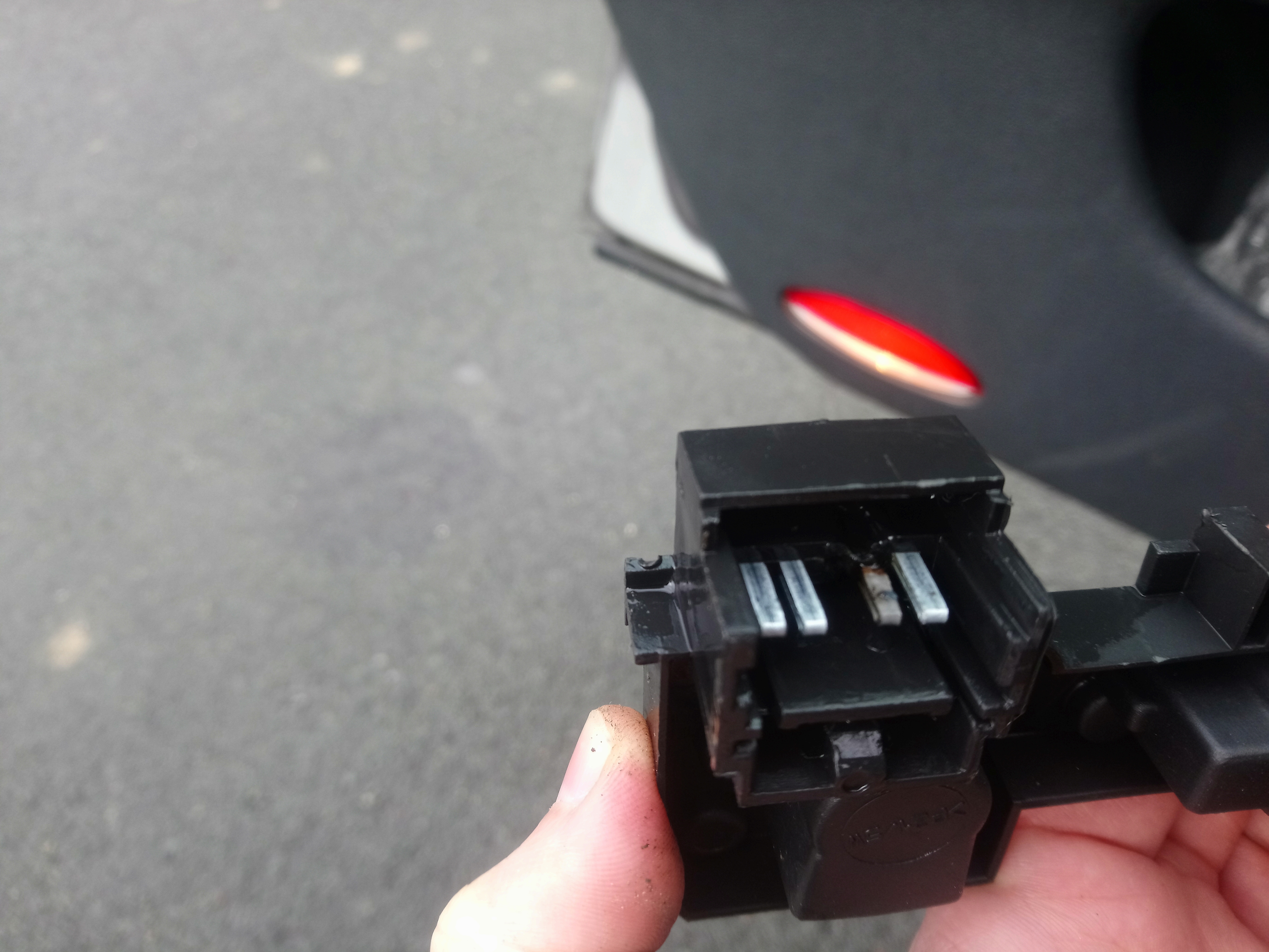

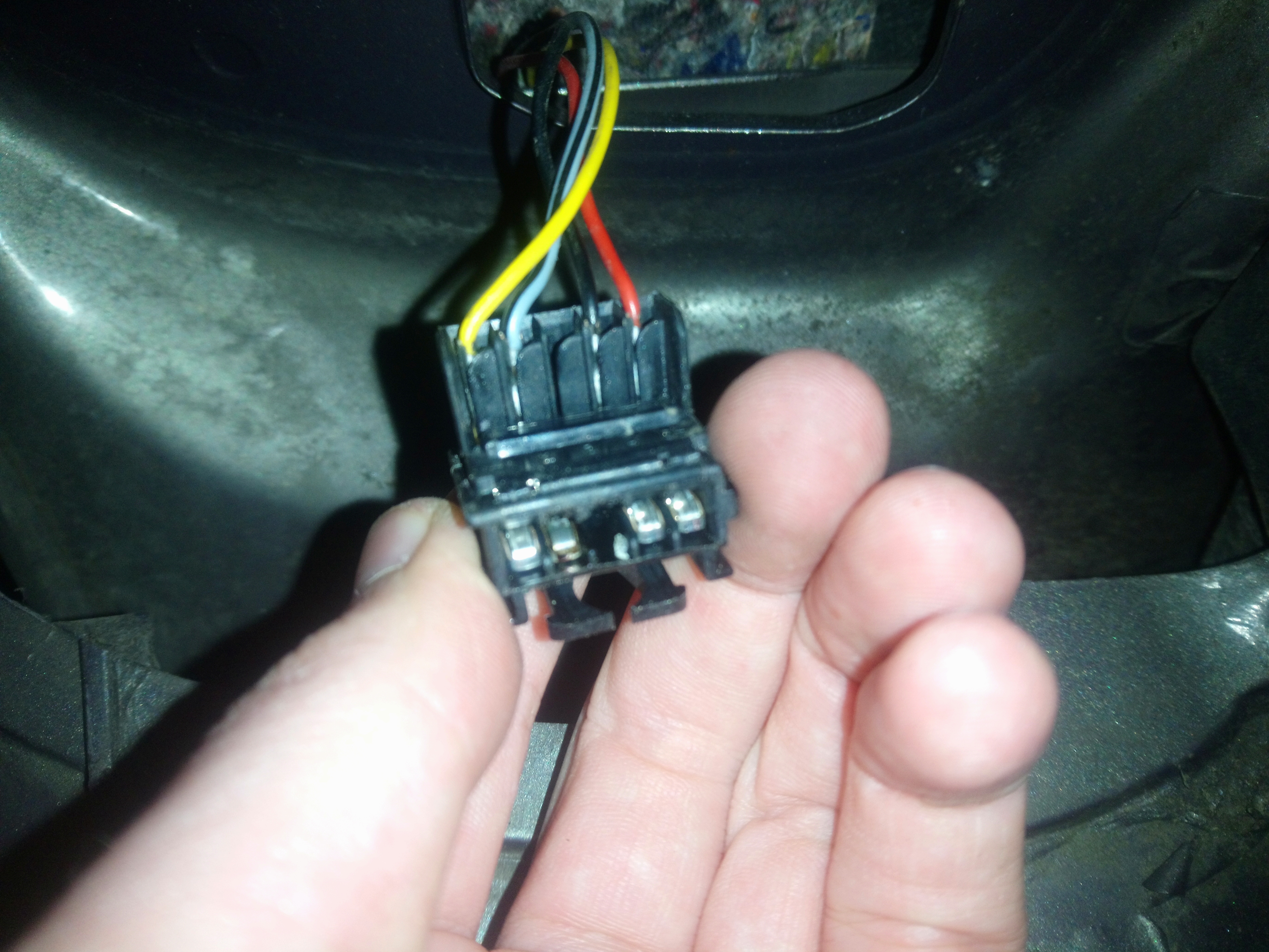

Toujours en électricité mais rien à voir avec les feux  (soucis que j'avais eu y a quelques temps et dont j'avais parlé ici) : j'ai remplacé les deux afficheurs centraux entre temps et depuis plus de problèmes. Le plus gros devait être pas loin de la mort, ou vraiment mort. Le plus petit fonctionnait, mais ne synchronisait plus son rétro-éclairage avec la commande du TdB quand le gros était en rad, ou avec le "nouveau" (qui est plus vieux, d'ailleurs), donc remplacé aussi - mais conservé comme pièce de rechange.
manisque a écrit :
L'astuce est de bien nettoyer les connecteurs derrière les platines de feux, et de tartiner de graisse pour éviter que ça ne s'oxyde [:polytroll:3].
Et si-possible, tu peux aussi vérifier l'état des joints du coffre qui peuvent-être tombés en lambeaux depuis le temps.
Assez étonnamment, ces quelques joints semblent ok pour être honnête. J'ai un peu nettoyer l'autre jour et ça semble toujours a peu près étanche (pour l'instant en tout cas). J'avais arrosé de spray-contact les connecteurs et es platines, mais ça n'est peut-être pas suffisant ? je vais ré-essayer de nettoyer donc :jap:
Par contre pour le cligno et le stop tout à gauche (un bloc optique/platine différent donc), ça a complétement cramé/chauffé donc y a rien à sauver je pense :o
Ou t'as juste une caisse pas complètement de merde :o
Nos kangoo de moins de 6 ans ont les phares qui ternissent ...

Pour les phares, le polytrol fait des miracles.
Sinon j'ai l'appareil pour chauffer l'acétone, mais pas testé.

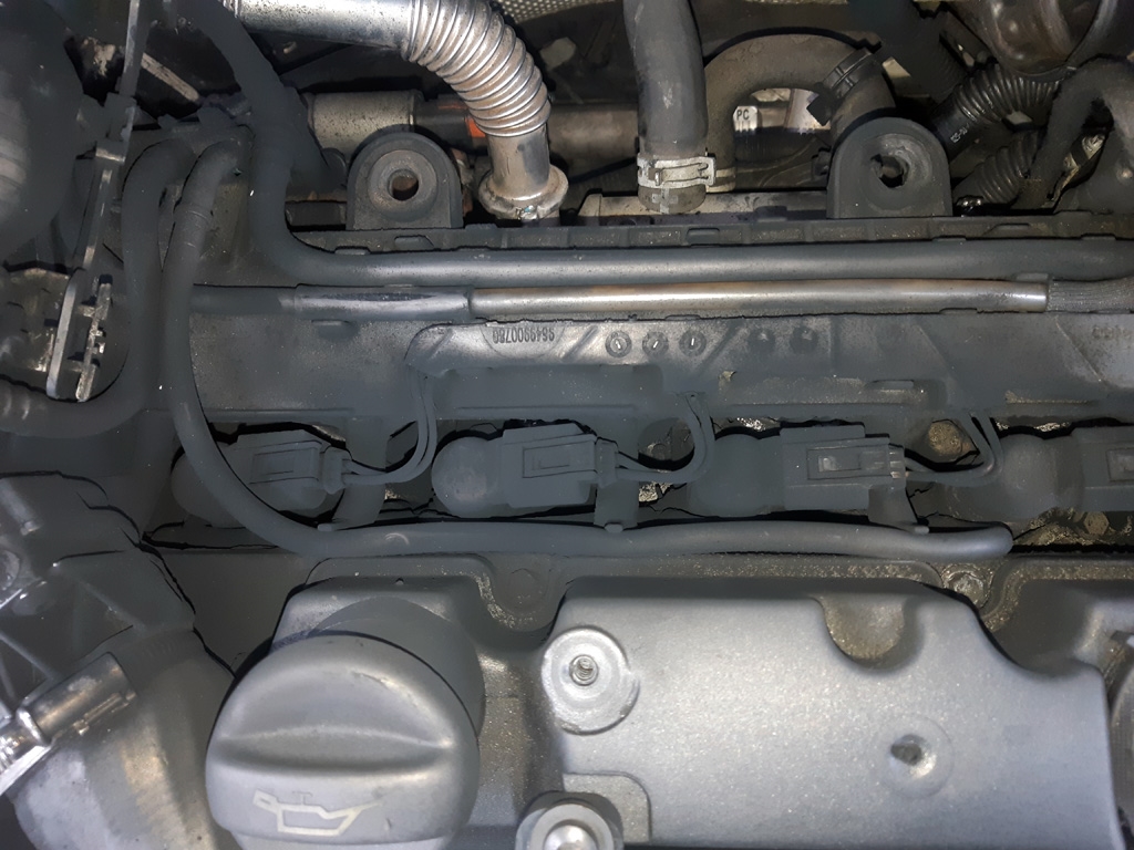

ptain j'ai cherché partout [:le kneu]
c'est possible de perdre une bobine + son fil de bougie bleu vif + son antiparasite ?  [:hexany:1]

Antionn a écrit :
Le connecteur et la platine qui ont chauffés - le cligno qui s'allume lorsqu'on freine :
https://rehost.diberie.com/Picture/Get/t/267387  https://rehost.diberie.com/Picture/Get/t/267388
(ouais bon on voit pas grand chose, le téléphone est pas non plus de première jeunesse)
Après remplacement, faudrait donc que je mette un fil entre la carrosserie et le fil correspondait à la borne qui a chauffé sur les photos ? J'ai bon ? :o
c'est la borne qui est sous dimensionné quand , par ex, les stop, feux et cligno marchent en meme temps) et donc ça passe par les filaments des autres ampoules.
soude le fils direct sur la masse de la platine.

Ma contribution sur les phares ternis.
J'ai rénové le miens il y a deux ans avec la "lampe magique" et ils semblent tenir le choc depuis le temps.
https://rehost.diberie.com/Picture/Get/t/267469
La seule chose que je peux vous dire, c'est que non, ce n'est pas de l'acétone vaporisée pour lisser le polycarbonate.
J'ai passé pas mal de temps en labo et fait joujou avec pas mal de solvants et l'odeur du liquide à vaporiser m'est totalement inconnue. (Par contre, ça peut vite faire mal à la tête :o)
Voiture de 2005 et ils ont commencé à se ternir vers 2021-22, je me suis dit pas mal...
Mais chez Ford, à cette époque, il ont posé une bonne dose de vernis sur le plastique, donc la partie ponçage a été assez fastidieuse :/  et avec cette technique, la moindre trace de vernis sur le phare donne un effet bien dégueu après traitement.

J'ai vu que certaines personnes se plaignaient de joints d'injecteurs fuyards, je ne sais pas dans quelle mesure ça colle avec mes symptômes mais pourquoi pas. Je redémonte le filtre à air le WE prochain pour voir s'il y a du goudron dans les puits d'injecteur (et si j'entends le « tchi tchi » caractéristique).
D'autres idées ? :hello:
Bonsoir à tous,
Nouvel épisode dans ma saga de 1.4 TDCi, j'ai redémonté la boîte à air pour documenter l'aspect de la zone en-dessous :
https://rehost.diberie.com/Picture/Get/f/267510
Je vois beaucoup de suie sur les connecteurs des injecteurs, et également un peu dessous. C'est principalement concentré sur la gauche du bloc (du côté de la poire de réamorçage et du boîtier papillon), comparativement le côté droit est parfaitement propre.
Par contre le dépôt me semble parfaitement sec, ce n'est pas gras du tout. Je pensais aux joints d'injecteurs mais je me serais attendu à ce que ça suinte un peu plus  [:transparency]
Des avis ? Une autre piste ?
Merci :)
n°70409268
gsi spirit
Posté le 07-04-2024 à 21:36:07  profilanswer
Ca ressemble a une fuite d'echappement là. Voir ce qui est EGR and co
