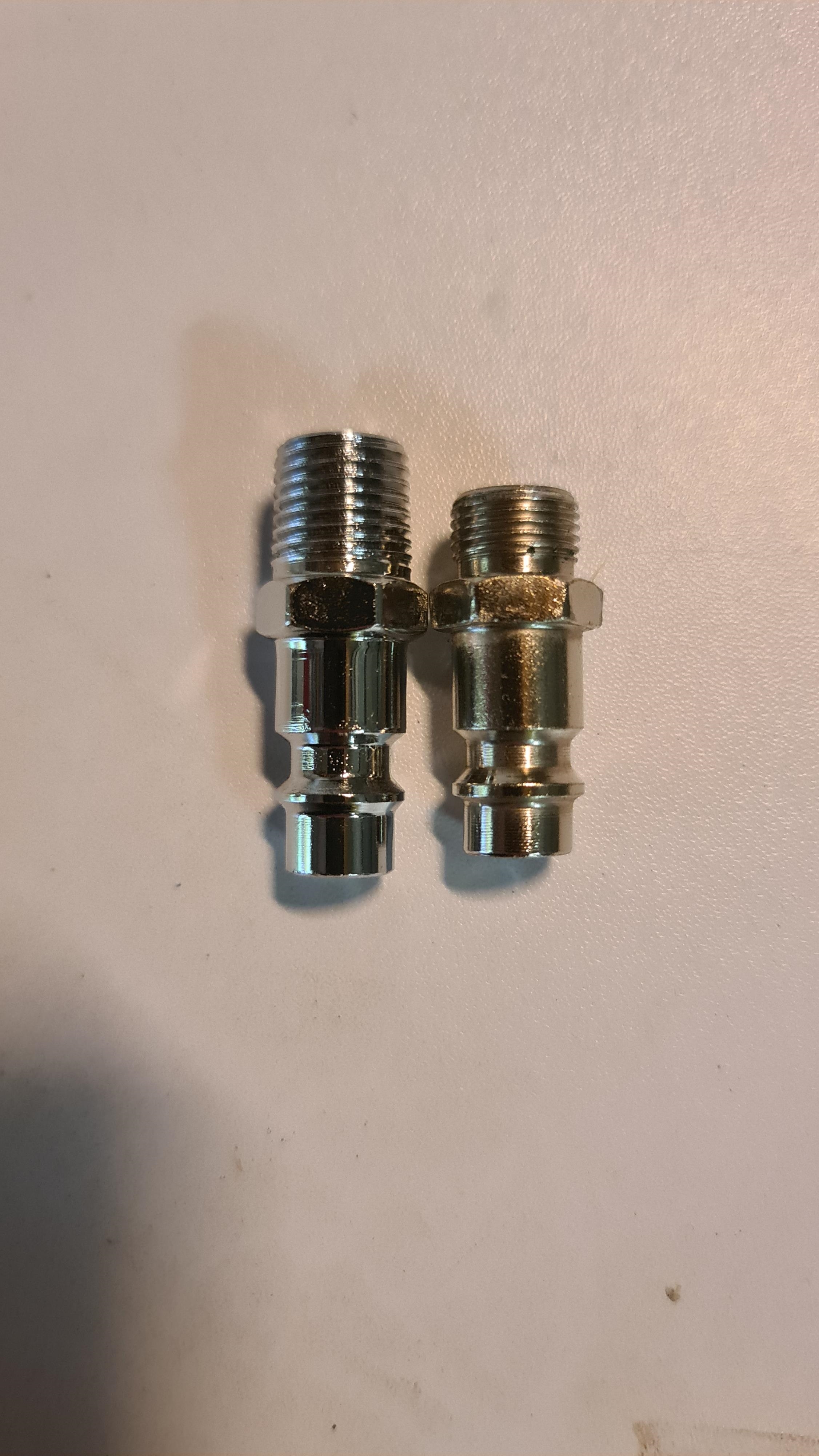

:hello: Il m'a été conseillé ici un kit de purge de freins à dépression sur compresseur. Maintenant que [:catalonix:10] (j'avais pas le compresseur, j'ai tout racheté [:icia nagano]), faut que je me bouge :o
https://m.media-amazon.com/images/I/71Sn72GiWOL._AC_UF1000,1000_QL80_.jpg
On est d'accord que dans les étapes je dois:
1- vider la partie visible du réservoir à la seringue et le remplir avec du liquide neuf ;
2- poser la bouteille sur le réservoir et ouvrir le robinet ;
3- purger sur chaque étrier du plus éloigné au plus près du mastervac, la bouteille laissant par gravité le réservoir rempli de liquide.
Y a pas des masses de tutos bien faits avec ce système, mais je crois n'avoir rien loupé comme info :o

Grosse daube infâme , t'aura pas de purge correct  :o
Je l'ai acheter c'est 25€ de perdu vs un vrai kit eBay / vevor à 90€
Le circuit étant pas sous pression , c'est le seul raccord étrier , seringue doit être parfait , chose que tu n'aura jamais
Voilà voilà , j'ai tester , cela a fini dans la haie  :o

Posté le 24-10-2024 à 18:02:26  profilanswer
Merci pour ce message rassurant :o :D
Je tenterai peut-être de mettre un collier plastique (si j'y arrive) pour étanchéifier quelque peu le système. J'ai effectivement vu une vidéo où le mec disait arriver à distinguer les bulles qui sortent de l'étrier de celles qui étaient générées par le système... Pas hyper clair en vidéo :sweat:
Bon chance  :o
Tu peux pas étanchéifer côté purgeur avec un moulage plastique trop rigide et trop approximatif ...  :sweat: c'est la le problème faudrait plusieurs jeux d'embout de différente taille pour avoir un pseudo résultat
La avec un énorme embout c'est juste impossible

timmymeow
Timmy!
Posté le 24-10-2024 à 18:28:17  profilanswer
Bon chance  :o
Ah mais oui je suis con je visualisais une simple durite ! Alors que je pouvais regarder ma propre image :o
Ok je vais checker ça et je verrai bien ce que ça donne...

Bon ben le raccord du kit de purge est pas compatible avec mon tuyau Lidl :o
https://rehost.diberie.com/Picture/Get/r/324039
A droite celui du gonfleur Lidl, a gauche celui du purgeur. Ça fuit par le tuyau donc j'imagine que c'est à cause de la longueur de la partie non filetée...

manisque
Posté le 26-10-2024 à 16:56:44  profilanswer
C'est surtout le filetage qui semble différent. Le raccord de gauche est conique et ressemble à du NPT (US). Aucune idée si celui de gauche est métrique ou BSPT.
Si le pas est assez proche pour que ça rentre, tu peux étanchéifier en bourrant de la filasse Teflon [:lalan28200].

timmymeow
Timmy!
Posté le 26-10-2024 à 18:08:57  profilanswer
:D pas bête, je reconnais l'auteur du message !
Une soufflette Autobest au magasin agri du coin pour lui piquer son raccord et c'est good ! C'est reparti...
