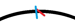

Augmented
I don't sleep, I just dream
Posté le 15-09-2024 à 17:32:40  profilanswer
Et ce sont des cas parfaits.
Le gros risque, c'est d'avoir une perforation (rouge). Et d'installer la mèche ou le mini-champignon comme ça (bleu).
Extrême pour l'exemple ici.
https://rehost.diberie.com/Picture/Get/f/314518
D'où le large champignon depuis l'intérieur.
Message édité par Augmented le 15-09-2024 à 17:34:54
