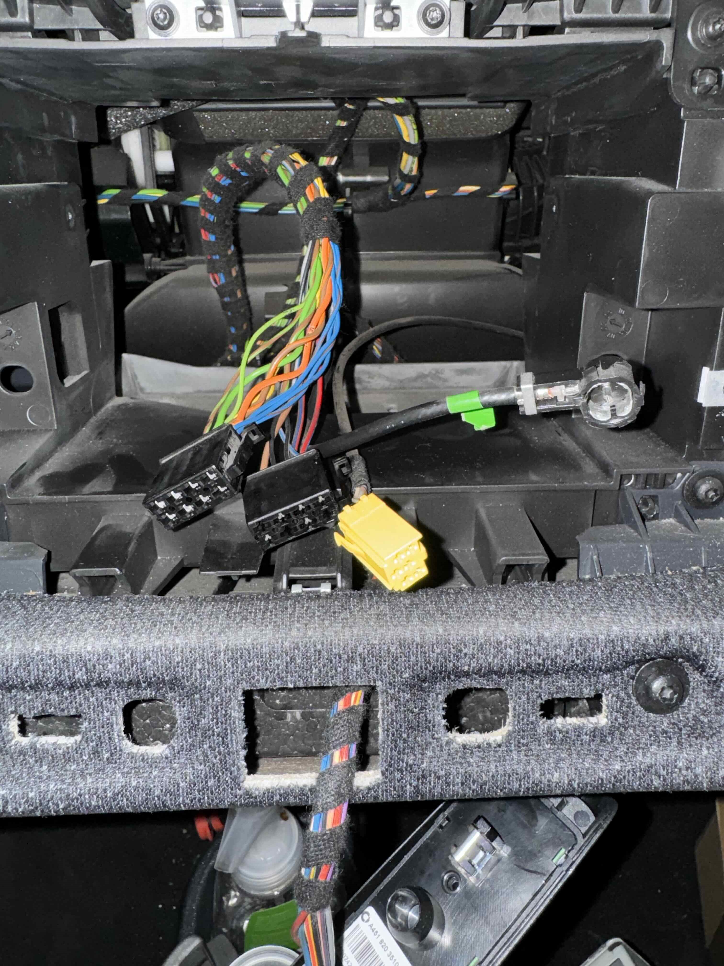

dj pone
Posté le 08-09-2024 à 18:51:08  profilanswer
Côté voiture :
https://rehost.diberie.com/Picture/Get/r/312820

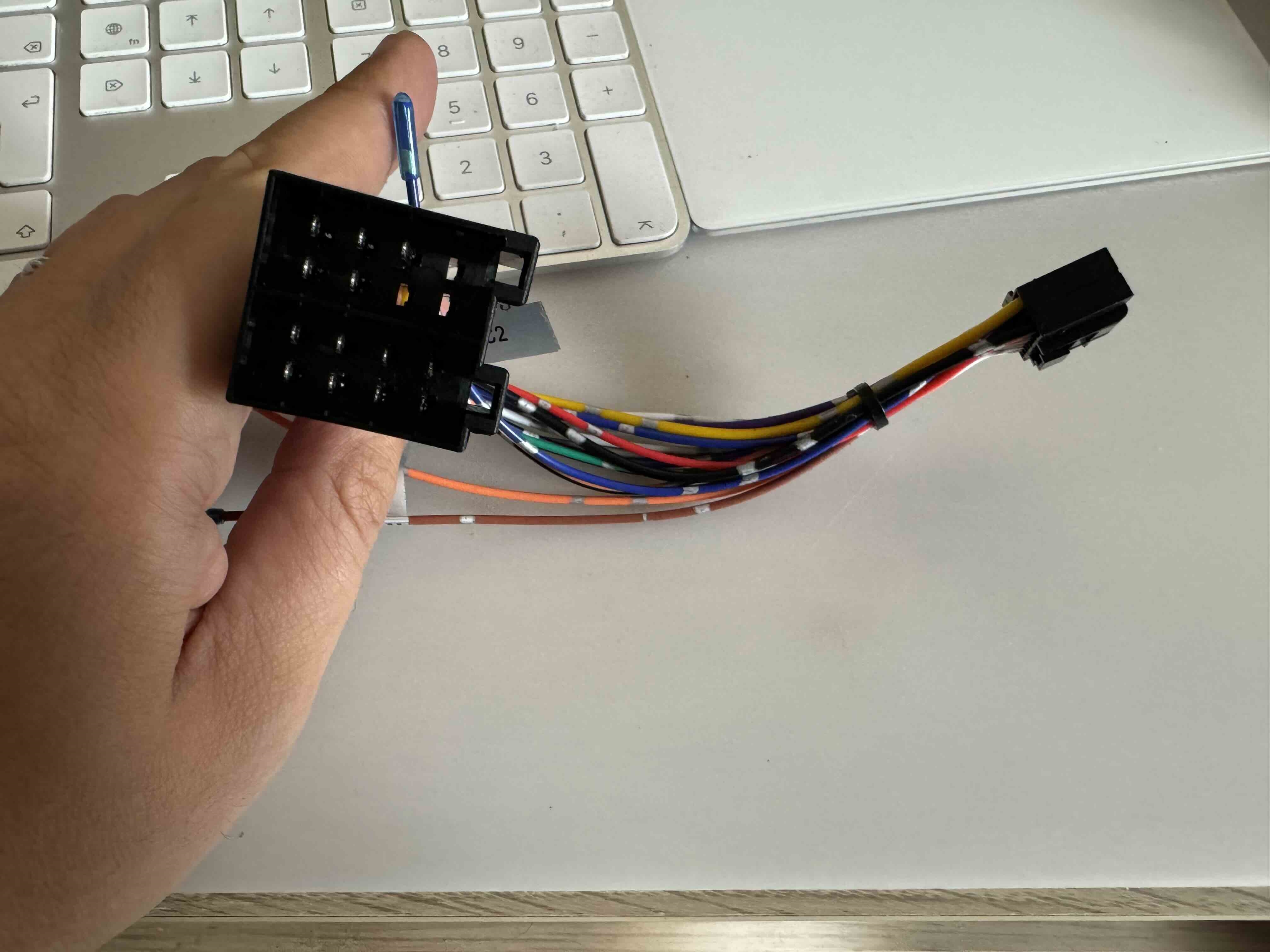

L'adaptateur fourni (alors que c'était marqué que c'était pour mon modèle/année de voiture...  :fou: ) :
https://rehost.diberie.com/Picture/Get/r/312821
Message édité par dj pone le 08-09-2024 à 18:51:46

gsi spirit a écrit :
Balance des photos de tout ça, ça t'éviteras surement de devoir faire des recherches pendant 3 plombes comme conseillé par des mecs qui n'y connaissent rien en électricité :o
Sache tout de même qu'il est fort possible que l'autoradio de ta 2007 soit commandé via du can bus, il va donc falloir tirer des fils ... Et avoir un peu de matos pour faire 2/3 mesures aussi.
J'imagine qu'il faut plutot des fils, j'ai fait les photos à l'arrache, je peux redescendre demain les faire proprement.
Maintenant si ça me coute 30 ou 40 balles qu'un mec me le fasse, ça me fait juste chier de me déplacer en voiture dans paris et d'attendre :o
si c'est à la portée d'un garagiste classique, c'est déjà moins chiant.
Message édité par dj pone le 08-09-2024 à 18:56:15

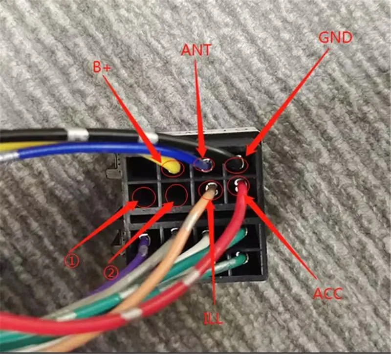

La prise avec les 8 fils c'est tes HP, OSBLC de ça.
L'autre prise c'est donc tes alims, suivant la norme ISO il se peut que le + permanent et le + après contact soient inversés. En théorie :
Jaune = + Permanent
Rouge = + + après contact
Noir = Masse
Contrôle que quand tout est branché t'as bien ça sur tes fils côté adaptateur ( même si l'autoradio est pas là).
Comme dis au dessus les 2 cas les plus courants sont :
Le + après contact est géré en Can, il faut donc tirer un fil sur un élément autre ( allume cigare, commande électronique, rétroéclairage)
Le + permanent et le + après contact sont inversés , dépiner (ou inverser les fil avec des cosses) permets de résoudre ton soucis.
Message édité par gsi spirit le 08-09-2024 à 18:58:08
Jaune = + Permanent
Noir = Masse
Autant te dire que je ne sais meme pas comment ça se dépin, alors tirer un autre câble... Je vais voir au calme si je me sens chaud :o sinon garagiste lambda. Et si c'est trop chiant pour lui, installateur autoradio, du coup ça va me couter le prix de l'autoradio :D :lol:
C'est de l'électricité de base, si t'y arrive pas, en théorie n'importe quel garage y arrivera sous réserve que c'est pas ton autoradio qui déconne !
D'ailleurs normalement t'as un fusible au cul de l'autoradio, vérifie le  :whistle:

Pour retirer les fiches (parfois suffît simplement d'inverser jaune et rouge, un petit tournevis suffit.
C'est de l'électricité de base, si t'as arrive pas, en théorie n'importe quel garage y arrivera sous réserve que c'est pas tok autoradio qui déconne !
Oui on le voit bien en rouge au cul de l'autoradio :o J'avais déjà été chez un spécialiste à l'époque pour ma 1ère smart (oui oui :o) et il l'avait posé assez rapidement, moins de 10min chrono, avec les façades à adapter etc.
Mais déjà à première vue, il y a effectivement plusieurs cables dont les couleurs ne sont pas raccord de chaque côté :o
Pour l'histoire du + après contact (j'ai découvert ça sur les poignées chauffantes de ma moto) : je pense que c'est pas effectif sur la smart car l'autoradio s'allume en toute hypothèse, qu'il y ait le contact de mis ou non. Si j'ai bien compris le concept :o

n°71490567
dj pone
Posté le 09-09-2024 à 09:31:52  profilanswer
Réponse du vendeur : le câble rouge à déplacer d’un pin.
 [:wotdim]
Message édité par dj pone le 09-09-2024 à 09:42:02

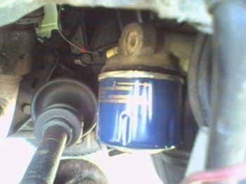

Hier, je me suis tenté à faire la vidange de la CLIO 4 de ma compagne, idée de merde !
C'est plus chiant à faire que sur ma Toyota Yaris... Le filtre accessible difficilement derrière un passage de roue, la clé de vidange de merde qu'il faut que je change par un embout fiable parce que le carré ne l'était plus et ça gouttait car pas assez serré... Et pour ne pas arranger le tout, sous la pluie allongé dans le gravier pour visser assez fort la vis de vidange avec cette même clef de merde :o
Je vais au Norauto acheté un vrai embout ce midi et resserrer un poil de plus pour être tranquille.
Y'a des marques qui se mettent des batons dans les roues elles-mêmes à faire des moteurs mal conçus pour l'entretien.
Et au final vidange + changement filtre air et habitacle à 86€ au lieu de 240€ en garage.

dj pone
Posté le 09-09-2024 à 12:00:02  profilanswer
 [:wotdim]
https://rehost.diberie.com/Picture/Get/f/312985
Du coup, à la pince à épiler ? :o :D
C'est beau les gens qui découvrent ce que la mécanique :o
Un trombonne par l'autre coté !

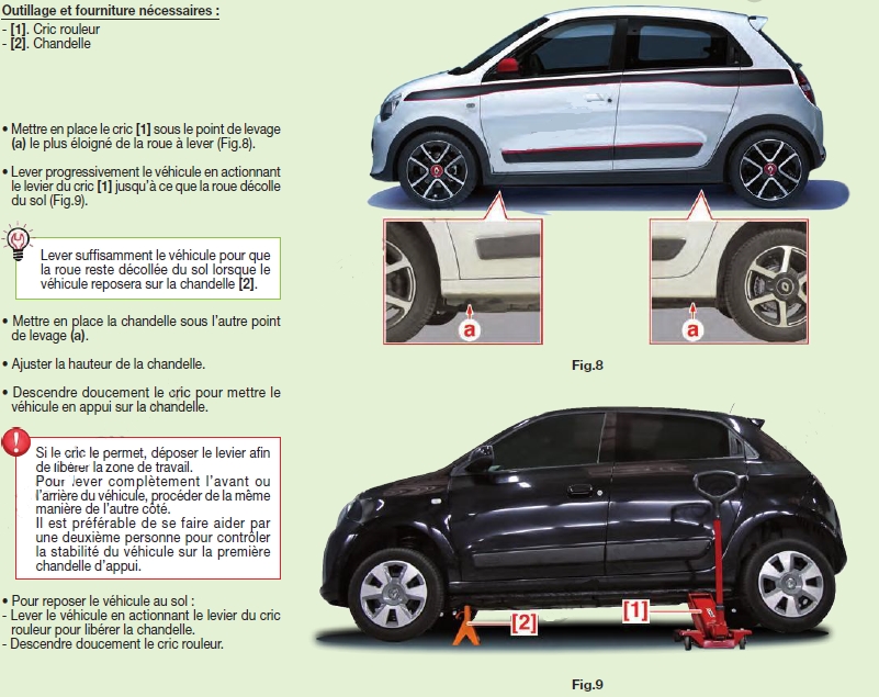

Je viens d'aller faire monter 4 pneus neufs sur la twingo 3 de ma daronne chez Carter-cash.
Bilan : 1 capteur de pression pété par le monteur ainsi qu'un cache plastique sous le véhicule + bas de caisse légèrement plié en positionnant son bras de levage comme un gland en dehors des points prévus. :fou:
C'est pourtant pas faute d' avoir prévenu que sur ce véhicule, les points de levage étaient particuliers. :o
"Pas de problème, on a l'habitude" (de faire de la merde ? :heink: ), allez dans tel garage de notre part, ils feront les réparations à nos frais. :p
J'ai donc rendez-vous la semaine prochaine dans un garage inconnu, en espérant que la plaisanterie s'arrête ici...
Je devais passer le CT pour le 11 dernier carat, le fait d'avoir le témoin maintenance/problème capteur de pression au TdB peut-il être motif de contre-visite ?
n°71492004
vincebdx
Posté le 09-09-2024 à 12:19:00  profilanswer
Tiens ça m'intéresse tu sais où se trouvent les points de levage sur une Twingo 3  :??:
https://rehost.diberie.com/Picture/Get/t/312992

Cette méthode fonctionne si on veut juste mettre la voiture sur chandelles pour décoller les pneus du sol, mais si on veut plus de hauteur pour pouvoir intervenir sous la voiture, j'imagine qu'il faut soulever au cric plus proche du point de levage où on veut mettre la chandelle.
On s'y prend comment ? On met la chandelle sous le point de levage après avoir levé au cric autre part pas trop loin du point de levage ? Mais on pose le cric où ? J'ai regardé le manuel et la RTA, il n'y a pas mention d'autres points de levage.

A la base, le filtre était assez accessible quand ce moteur est arrivé sur Twingo I et Clio I. (D7F)
Je démontais juste la roue AVD pour pas me rouler par terre.
Et l'avantage, c'est qu'il a la tête en bas, donc on peut le préremplir avant de le monter. C'est un + pour le premier démarrage.
https://rehost.diberie.com/Picture/Get/f/313069
C'est 3x plus chiant sur Twingo RS si ça peut te rassurer.  :o  :o
You guys rock... :)
J'ai un peu sué pour le sortir doucement (car je voulais rien n*quer :o). D'ailleurs, j'ai du redresser la petite patte qui permet de bloquer le fil dans le connecteur. Et bingo : ça s'allume  [:ripthejacker]
J'ai même un + après contact on dirait : le nouvel autoradio ne s'allume qu'avec le contact à présent :) Contrairement à l'ancien.
HFR :  [:clooney16]  [:clooney16]  [:clooney16]  [:clooney16]
n°71494023
gsi spirit
Posté le 09-09-2024 à 16:46:57  profilanswer
dj pone a écrit :
You guys rock... :)
De rien c'est normal d'avoir du redresser un peu la patte, avec ton trombonne tu l'as applatie, c'est le process pour dépiner ;)

mirtouf
Light is right !
Posté le 09-09-2024 à 17:31:50  profilanswer
On a même un topac pour ces daubes :o
https://forum.hardware.fr/forum2.ph [...] 190&page=1
Et pour les bagnoles PSA, l'inversion du connecteur ACC et BAT est commune. :o
