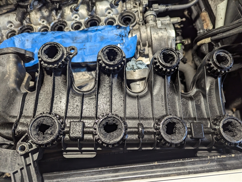

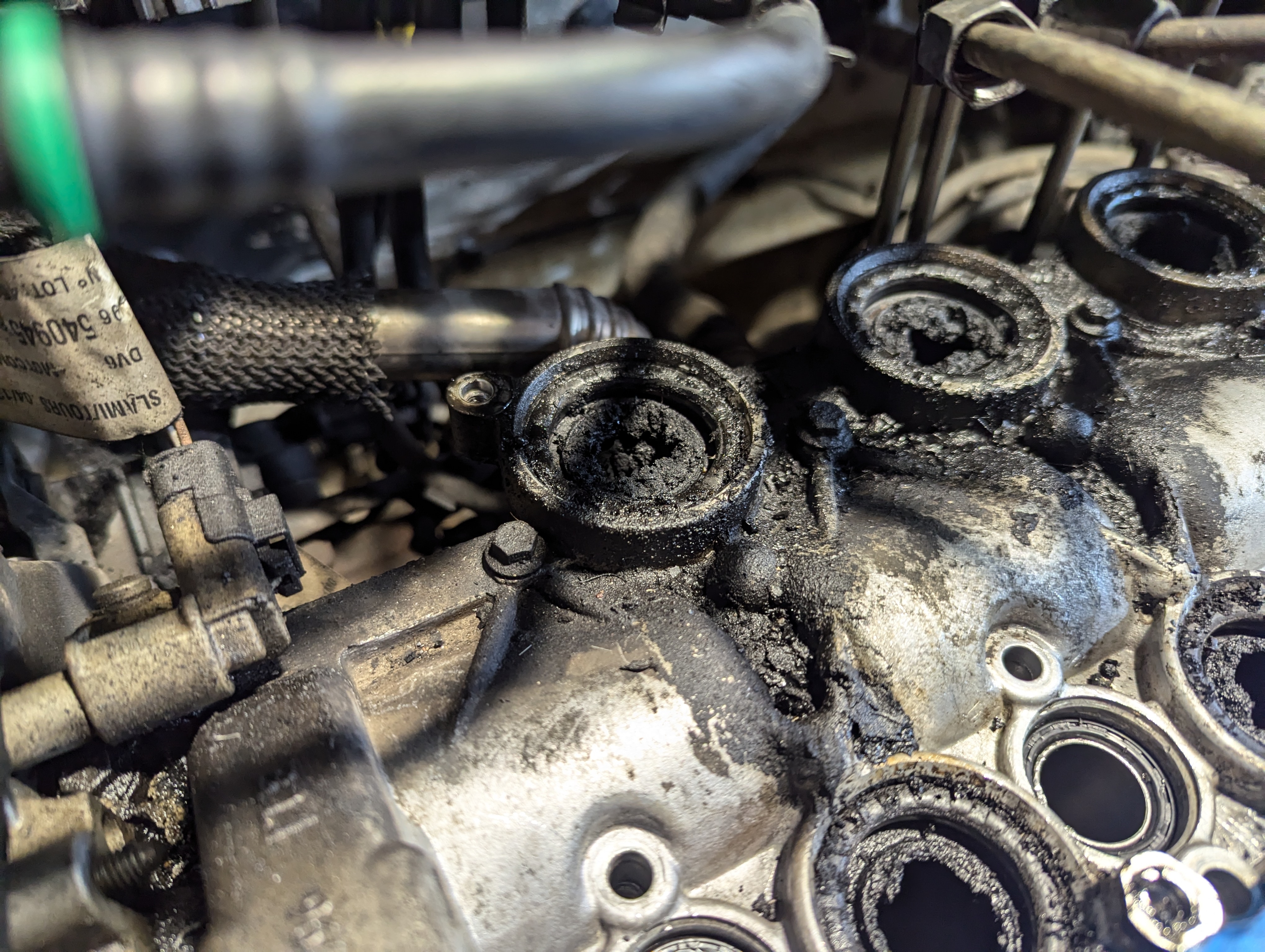

La vanne egr c'est vraiment l'invention du siècle  [:tim_coucou]
https://rehost.diberie.com/Picture/Get/r/313908
https://rehost.diberie.com/Picture/Get/r/313909
Victime de girafophobie, mais se soigne.
n°71519608
Fouge
Posté le 13-09-2024 à 11:53:54  profilanswer
Elle devait pas très bien respirer  [:man-x69:2]
n°71519654
gsi spirit
Posté le 13-09-2024 à 12:00:18  profilanswer
Faut dire ça aux instances européennes qui en rajoutent toujours plus
n°71519719
Tronklou
❤❤ Vrp Bambulab à mi-temps ❤❤
Posté le 13-09-2024 à 12:12:15  profilanswer
Entre ca et la fuite massive aux injecteurs... Bah elle roulait encore très correctement  :D
C'était costaud quand même les 1.6 hdi  :pt1cable:
Ouais...
De toute façon elles sont condamnées sur tous mes véhicules qui en sont équipés, et j'ai aucunes thermiques plus récentes que 2011, rien que a voir les moteurs modernes je passe mon chemin  :sweat:
n°71519721
chaced
Posté le 13-09-2024 à 12:12:23  profilanswer
ils ne connaissent rien en mécanique, c'est un peu comme hidalgo qui pense que rouler a 50 en 4eme pollue moins qu'a 70 en 6eme :o
n°71519923
