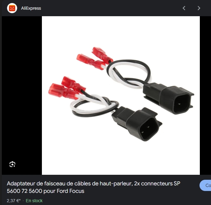

ta pas songé a monter les adaptateur Ford de ce style justement ? ça simplifie pas mal
https://rehost.diberie.com/Picture/Get/t/309370
quand j'avais remplacé tous les haut parleurs + poste a l'epoque ( alpine + focal ) > jai mis les adaptateurs PSA > ça m'a evité de toucher aux fils HP, tres pratique
https://rehost.diberie.com/Picture/Get/t/309369
Message édité par Grinch le 25-08-2024 à 16:11:26
C'est exactement le montage que j'ai fait  :D
C'est uniquement au niveau du caisson d'origine que ça pose problème en fait car c'est une broche propriétaire Sony à 4 fils.
