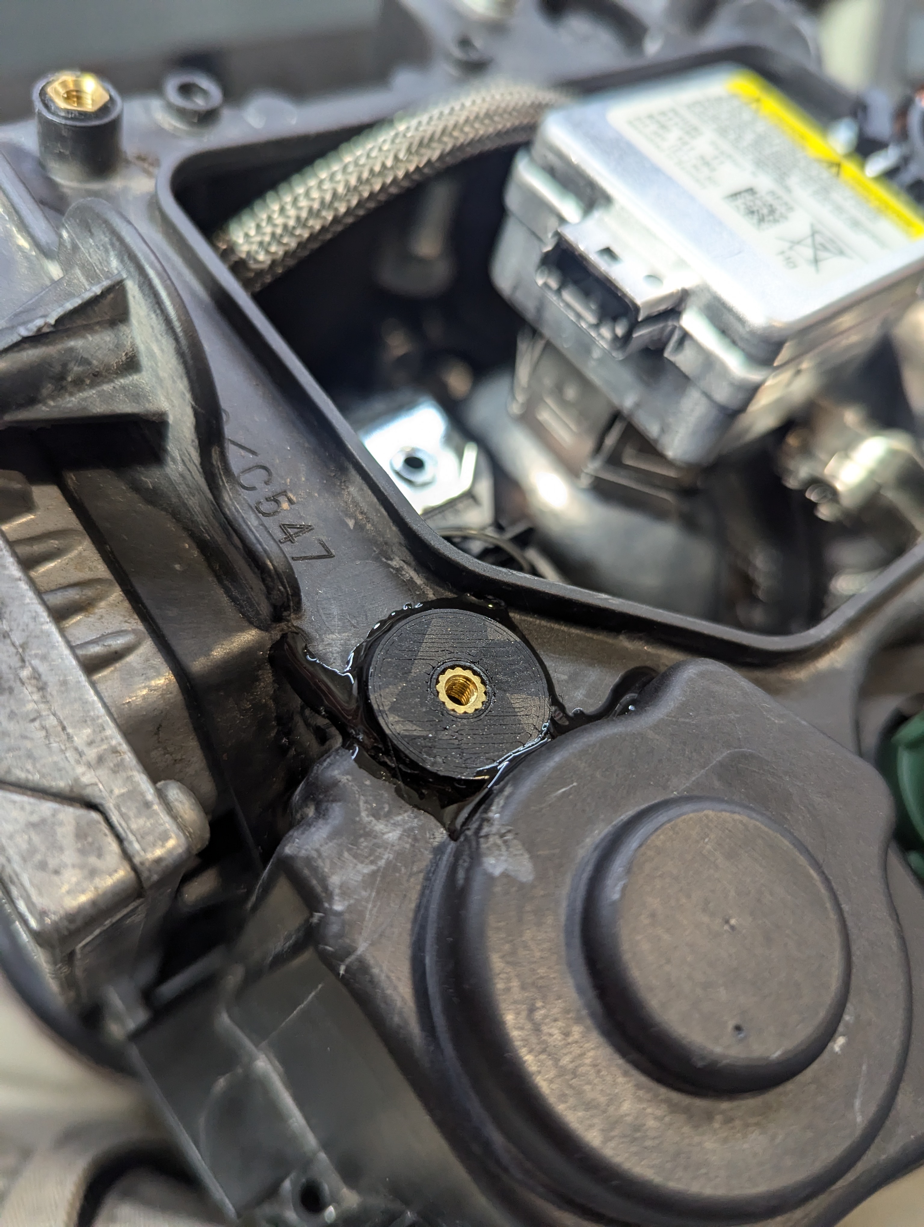

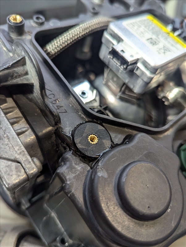

J'ai dû percer à travers le bâtis de mon phare pour virer une vis fusionnée par la rouille  :(
Mais le miracle de l'impression 3D m'a encore dépanné  :D
https://rehost.diberie.com/Picture/Get/r/310372
