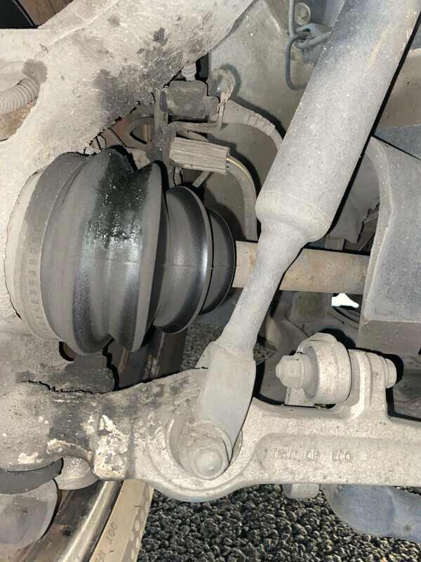

ralph14 a écrit :
Ça c est la soluce du dimanche soir a 500km
Après sinon il decale le retour et trouve un garage qui lui fait direct
Non non je ne peux décaler en plus il me faut de la pièce vw sinon ça rend l'âme en moins de 20000.

gsi spirit a écrit :
500 bornes ca passe oklm meme avec le souflet dechiré. Ca va juste propulser de la graisse partout ...
Oui comme ça https://img3.super-h.fr/images/2024/08/18/snapshot_2007237709.jpg

bertrand_2​05champion
Posté le 18-08-2024 à 19:05:48  profilanswer
Jambonherta a écrit :
Oui comme ça https://img3.super-h.fr/images/2024 [...] 237709.jpg
Bon du coup je ne sais pas quoi faire.
Pour 500km ça craint rien du tout.
En 500km ça va pas finir à sec. Perso au pire j'appliquerais arbitrairement une limitation de vitesse à 90km/h par précaution + inspection à mi chemin.

Posté le 18-08-2024 à 21:19:17  profilanswer
Merci pour vos avis c'est rassurant.
manisque et augmented pensent pareil?
Une fois à la maison heureusement que j'ai la Honda, ses soufflets sont d'origine eux!

ecureuil63
Posté le 18-08-2024 à 21:27:53  profilanswer
Faudra changer la tête complète / le cardan en rentrant , pas juste le soufflet
Avec lavage en station en enlevant la roue avec le Karcher , que t'en aura partout
Gaffe en virage , cardan HS sa motrice que dalle et sa tourne pas en tirant l'avant comme d'habitude

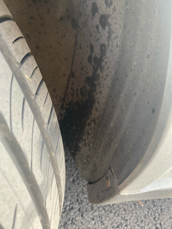

Posté le 18-08-2024 à 22:07:07  profilanswer
Surtout que la Passat est une habituée des changements de soufflets. Le dernier en 2018. Avant ça tous les 20/25000 km.
Pas compris pourquoi c'est arrivé si soudainement.
D'ailleurs le côté droit est percé aussi également mais on en est au début. Je suis bon pour remplacer les 2 super le retour de congés.
https://img3.super-h.fr/images/2024/08/18/snapshot_282475249928ed264013e9e3d.jpg
Qu'est ce qui pourrait me niquer 2 soufflets d'un coup? Les chemins de merde de bord de mer/plage non lisses pris à 15km/h? Du sable sur les soufflets qui avec l'abrasion en tournant les aurait percé?
Un mauvais équilibrage des pneus ? (Remplacés il y a 3 semaines)
Concernant les frais: 150€ pour le remplacement du soufflet côté gauche en 2018.
Combien pour un cardan/ tête de cardan dans un garage ? A mon avis mini le triple.

Posté le 18-08-2024 à 22:46:47  profilanswer
Tronklou a écrit :
De mon expérience perso les soufflets aftermarkt sont souvent de la merde.
D'ailleurs ca m'a tellement gavé que maintenant je change le cardan entier directement :O
Bah... l'un des morts (qui aura fait 90000km) vient de chez vw après que le précédent soit mort au bout de 20000km.
99% des soufflets percés c'est du a une agression exterieure, les 1% restants c'est du a un problème mécanique sur des grosses prépa. Je pense pas que t'ai triplé le couple de ta caisse donc ...

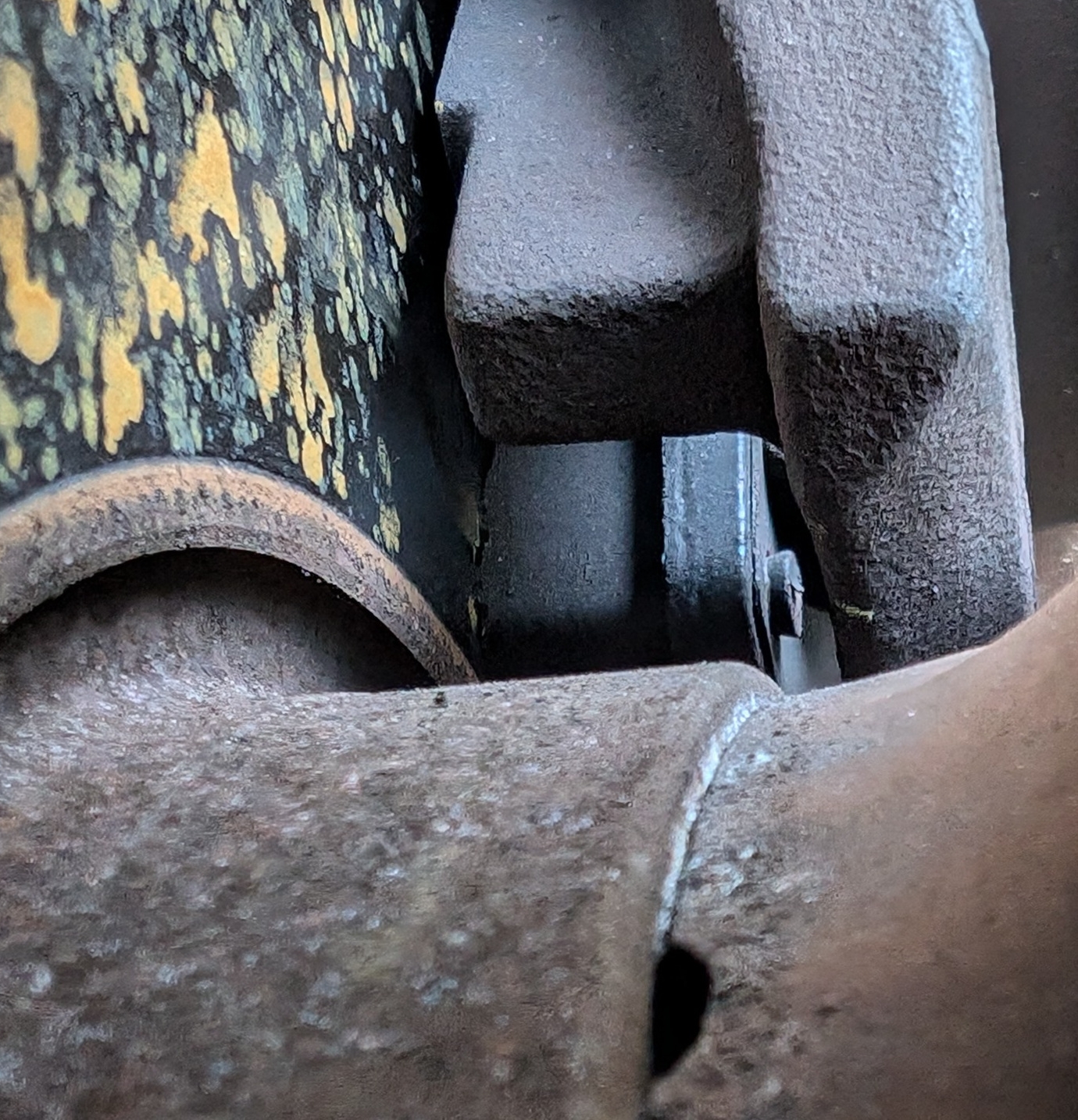

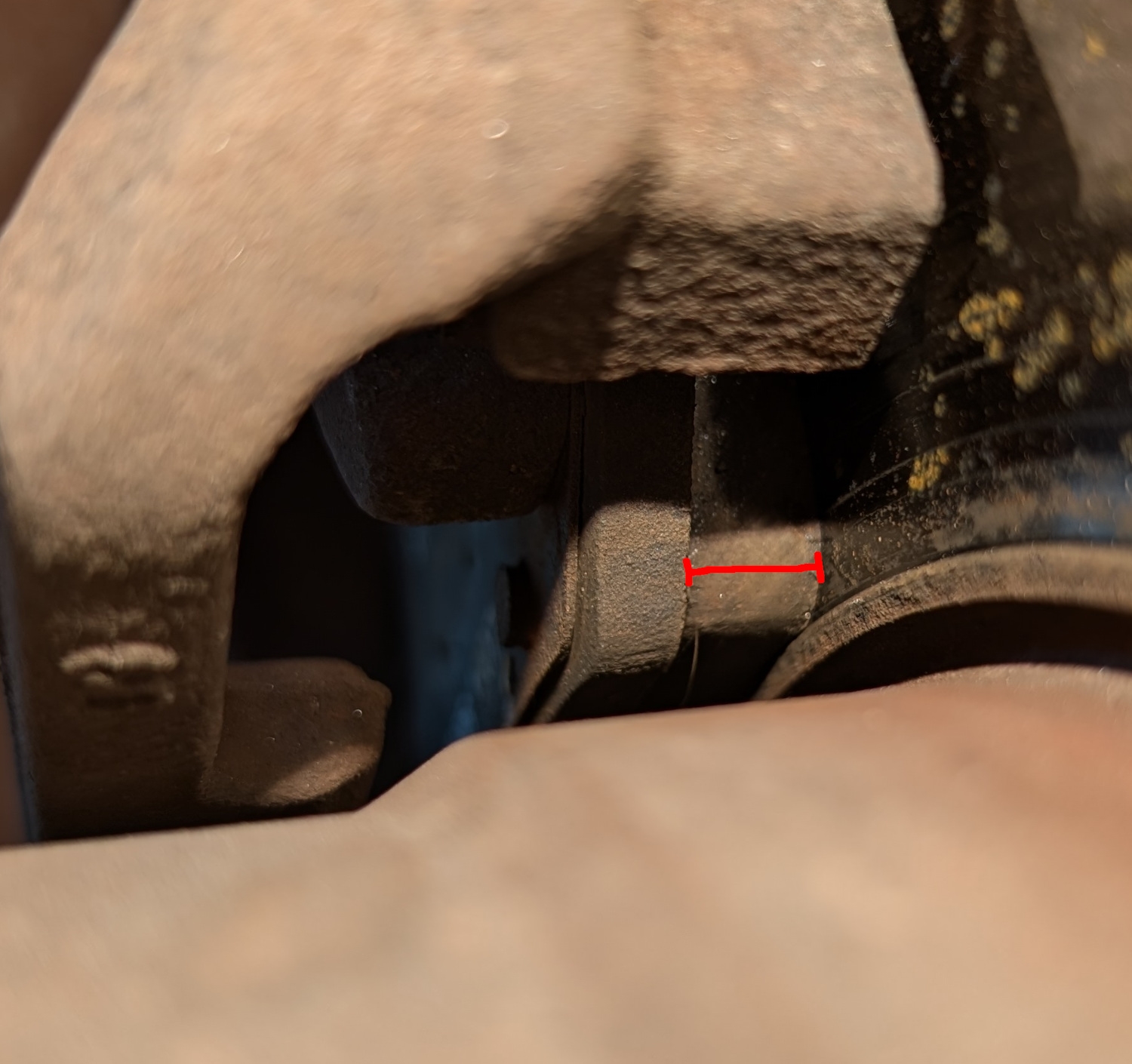

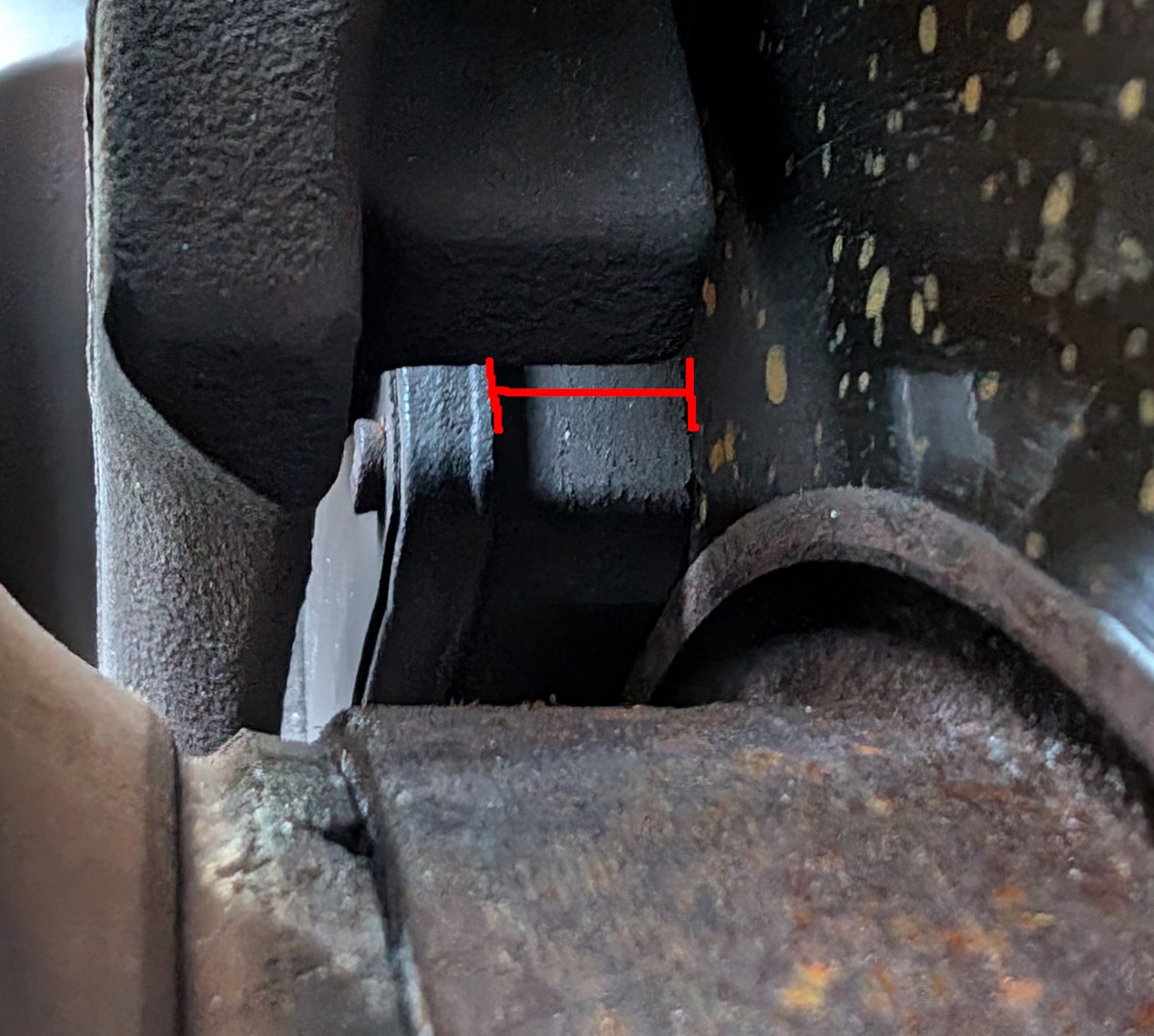

Contrôle des plaquettes
Elles ont toutes été changées en mai 2022, il y a 17 000 km.
A l'arrière :
https://rehost.diberie.com/Picture/Get/t/307972
https://rehost.diberie.com/Picture/Get/t/307973
A l'avant :
https://rehost.diberie.com/Picture/Get/t/307974
+ l'autre côté imprenable en photo à travers la jante mais d'épaisseur similaire
=> J'ai l'impression que j'ai encore pas mal de marge ?
Plus généralement, en l'absence de problème au freinage (ex : bruit, vibrations, pédale plus molle/dure, etc...) :
- J'imagine qu'un contrôle visuel de la plaquette extérieure à chaque roue est suffisant pour se faire une idée de leur usure ? Il n'y a pas besoin de démonter la roue pour mesurer l'épaisseur de la garniture ou chercher à contrôler la plaquette intérieure ?
- Avez-vous une technique simple à recommander pour déterminer, en jetant un oeil comme j'ai pris les photos, à quelle épaisseur restante changer les plaquettes (exemple au pif : quand la garniture fait la moitié de l'épaisseur de leur support, ou autre) ?
Contrôle des disques
Toujours en l'absence de problème au freinage :
- Je suppose qu'il n'y a pas besoin d'acheter un palmer, un contrôle visuel/au doigt est suffisant ? Je m'assure que les disques soient lisses et réguliers, sans fissure ou brûlure, et que le doigt n'accroche pas franchement le bord extérieur quand je le glisse du milieu vers le bord ?
- Si je change les disques tous les 2 jeux de plaquettes, je devrais être tranquille ?
Changement de disque + plaquettes
J'ai trouvé ces 2 tutoriels AutoDoc qui semblent bien faits pour mon modèle, pour le train avant et pour le train arrière.
Je n'ai pas repéré d'opération qui me semble trop compliquée, mais je me demande tout de même :
- Quelles marques privilégier pour les pièces de freinage : Bosch, TRW et Brembo ? Pour les filtres, je me limite généralement à Bosch, Knecht, Mann Filter ou Purflux. Valeo, les avis semblent moins unanimes, je ne sais pas trop si je dois l'inclure dans la liste.
- Je n'ai pas encore de repousse-piston. J'imagine que ce type de mallette universelle fait l'affaire ? J'ai aussi vu ce système à cliquet, mais ça m'a l'air d'être moins universel, si jamais je change de véhicule par la suite ?
- Il appliquent du produit d'un tube bleu à 4:35. C'est du lubrifiant ou de la graisse, j'imagine ? Vous sauriez me dire ce que c'est exactement ?
- A part ce produit et de la graisse au cuivre pour le siège de disque de frein, il n'y a pas d'autre consommable à prévoir ? Je vois à 5:12 qu'il met un produit LiquiMoly sur le filetage des vis, mais ce produit semble déjà déposé sur les vis vendues avec les kits de plaquettes de frein.
Désolé pour le pavé, j'ai essayé d'être synthétique mais exhaustif.
Merci pour votre aide :hello:
Euh, en garage normalement équipé tu démonte pas la noix !!
Ca veut dire quoi "normalement équipé" ? :D
Je parle du gars perso qui le fait, pas du pro. Je connais personne qui a une pince a soufflet a la maison, donc tu vire la tete pour passer le soufflet.
https://img3.super-h.fr/images/2024 [...] 3e9e3d.jpg
Ca me fait penser que je dois en changer un sur le Master, le rebouchage à base de mastic PU n'a pas fonctionné cette fois-ci :o De mémoire c'est tellement chiant à faire :sweat:
EEzibleed je suis mitigé, si tu laisses sous pression ça te remplit ton bocal de liquide de frein donc obligé de vider après, et parfois ça fuit donc faut nettoyer :o
Tes plaquettes sont largement encore bonnes. Les disques il faut vérifier l'état de surface (creux, couleur, bordure) et mesurer. J'ai envie de dire si on te dit rien au CT laisse comme c'est, tu verras quand tes plaquettes seront usées ce qu'il en est.
Les marques que tu cites sont OK.
Repousse piston j'ai un équivalent de la malette, ça fait le taf.
La graisse qu'il applique c'est sur les coulisseaux, tu peux mettre de la graisse au lithium ou de la graisse marine / agricole... même la cuivrée ça doit pouvoir faire l'affaire. Tu peux mettre du frein filet bleu (le produit de la dernière vidéo) sur les vis au remontage éventuellement.
Message édité par blood_sam le 19-08-2024 à 08:39:14

Le Matou a écrit :
- Si je veux faire la purge seul, ça marche bien l'Eezibleed (ou l'équivalent Carter Cash) ? J'ai aussi entendu parler du Vizibleed, mais il semble introuvable à la vente. Il y en a un que vous recommandez/déconseillez ?
J'ai testé le purgeur Carter-Trash totobest à 12 balles que tu link, branché sur la roue de secours gonflée à 1 bar,
c'était la première fois que je réalisais cette opération & ça a parfaitement bien fonctionné.
Prévoir une seringue pour vider le réservoir de LDF, le remplir de liquide neuf & brancher le machin, après c'est un jeu d'enfant. (en respectant l'ordre de purge du véhicule).
Le Matou a écrit :
- A part du liquide de frein (si vous avez des marques à me recommander je suis preneur), il y a un autre consommable à prévoir ? Du nettoyant frein pour décrasser les vis de purge peut-être ?
Pas de marques à recommander, en revanche, s'assurer d'utiliser du LDF compatible avec le véhicule (dans mon cas, il était prescrit du liquide "low viscosity" pour une histoire d'esp...).
Le Matou a écrit :
- Est-ce qu'il y a une opération particulière à prévoir vis-à-vis de l'ABS ?
Sur ma guez, pour faire les choses correctement, il aurait fallu d'après la RTA brancher la "valise" afin d'ouvrir les électrovannes (?) du  bloc ABS lors de la purge mais faute de grives...
Quand le voyant s'allume ?  :o
Tant que l'usure des plaquettes semble uniforme, amha pas de quoi s'inquiéter.
Il y a une côte d'épaisseur mini à respecter pour les disques. Après, l'état visuel peut également être un bon indicateur...
Est-ce bien nécessaire sur ton véhicule ?, perso, je n'ai jamais eu besoin de cet outil.
Je ne saurai dire de quoi il s'agit exactement, mais prudence en fonction du véhicule, sur ma BM par ex, il est totalement proscrit de graisser (ou d'appliquer quoique ce soit) sur les colonnettes/guides d'étrier.
Seule une petite quantité de "compound" est prescrite, & ce à des endroits bien spécifiques.
Idem pour la graisse cuivrée çà & là..., si ce n'est pas spécifié dans la RTA, je préfère m'abstenir...
Edit: & prévoir une clé dynamo afin de respecter les couples de serrage, c'est pas plus mal ! ;)
Message édité par sub6tem le 19-08-2024 à 00:46:54
