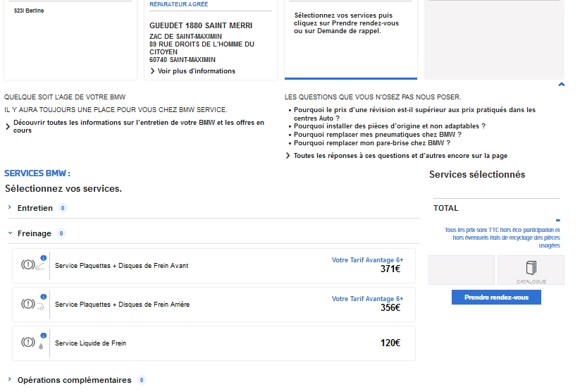

Mountain Dew a écrit :
ça coûte pas grand chose
Tout est relatif, 120e le remplacement de ldf chez BM pour mon vieux 523i, contre environs 20 balles en me démerdant tout seul avec un bidon d'1L d'ate sl6 + purgeur autobest... :o
Si j'ajoute à cela les 4 disques/plaquettes ferodo à 200e chez carter/trash, ça fait quand même +600e d'économie pour une petite journée de boulot.
https://rehost.diberie.com/Picture/Get/t/310613
 :p
C’est du vol, faut pas hésiter à aller ailleurs avec ce genre de tarif. :spamafote:
