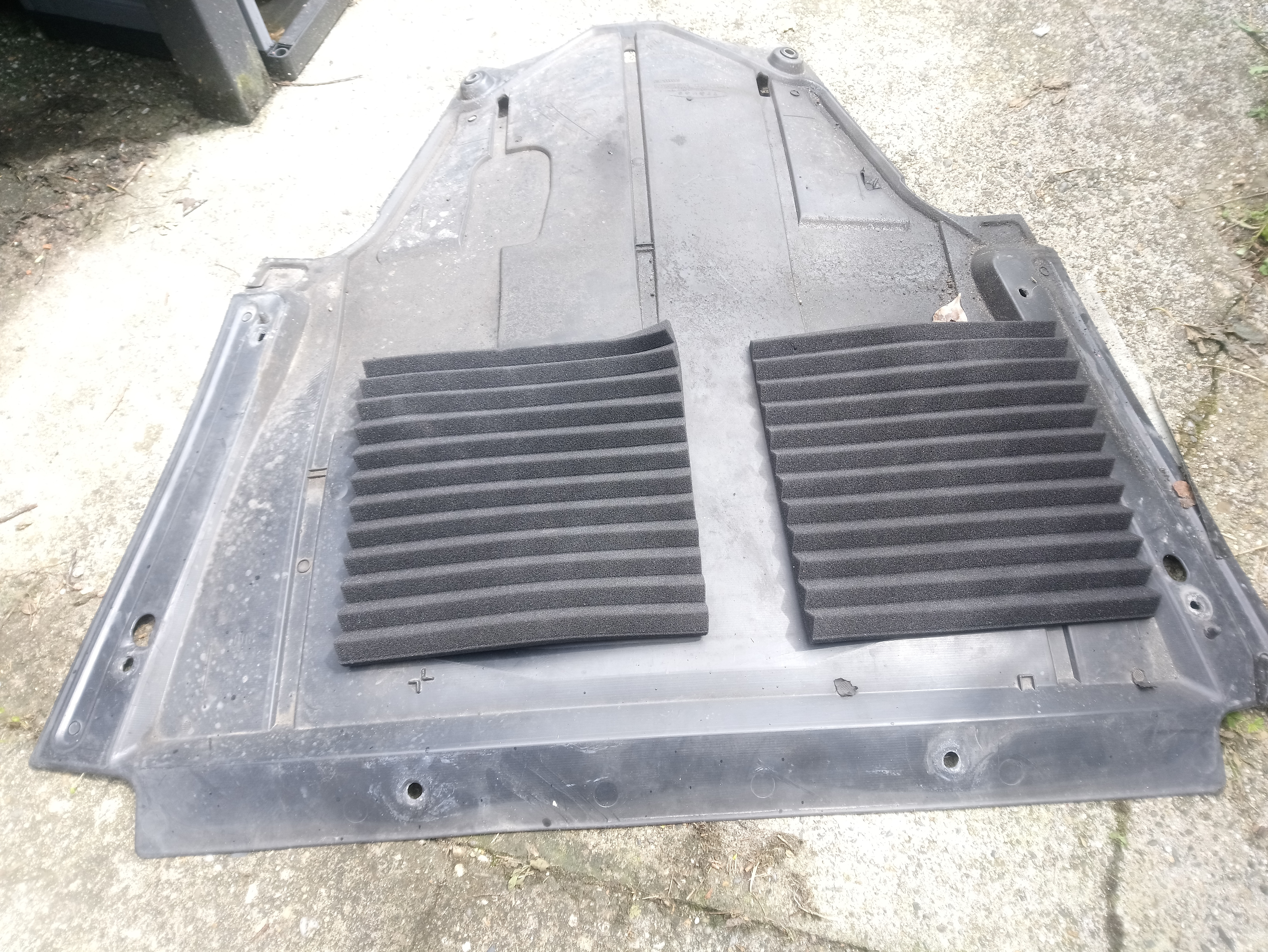

n°70659432
Antionn
Posté le 22-05-2024 à 00:38:23  profilanswer
J'ai mis de la mousse isolante dans mes portières, histoire de gagner un peu niveau sonore. Je sais pas trop si y a vraiment un gain, mais on verra à l'avenir (et j'ai pas mal de route en fin de semaines et la semaine prochaine, donc je vais être vite fixé). Je pensais en mettre sur la plaque sous le moteur, histoire d'essayer de gagner (un peu) par là aussi :
https://rehost.diberie.com/Picture/Get/t/277966
Il m'en reste suffisamment pour tout recouvrir (après avoir nettoyé évidemment). Mais je ne sais pas avec quoi je vais coller ça. De la "superglue" classique ne suffira pas je suppose vue qu'y aura un peu de contraintes thermiques, sur quoi faudrait que je parte ?
