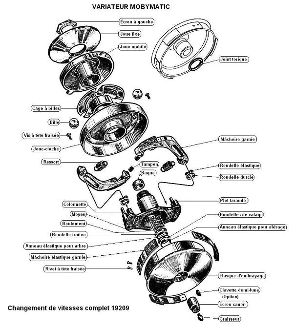

Bitman
STAY APART
Posté le 19-02-2024 à 17:03:50  profilanswer
J'ai très peu de filetage qui rentre c'est tendu :o
n°70130176
ralph14
Papa Poule Inside
Posté le 19-02-2024 à 17:36:59  profilanswer
Clair l écrou est dans la flasque :D
Le truc bien chiant :sweat:
Poste a souder ou pas ??
Sinon tu soudes un truc pour le sortir soit avec un arrache ou bricoler un truc de manouche
Doit bien avoir un moyen
Exemple qui peut marcher
Souder un écrou sur celui foirer ... Une vis dans l écrou souder , tu peux dévisser et extraire en même temps , mais faut un poste a souder ;)
Message édité par ralph14 le 19-02-2024 à 17:54:19

yorfdog
Disciple de D. Sarron
Posté le 19-02-2024 à 18:20:04  profilanswer
Tu prends un arrache à griffe. Si l'axe ne passe pas dans une douille, tu mets une vis qui passe dedans et tu t'appuies dessus (Ou dedans avec une vis BTR par exemple) :
En rouge la douille, que tu peux toujours manipuler à la multiprise.
En gris la vis que tu passes dans la douille si l'axe de l'extracteur ne passe pas.
https://img.super-h.fr/images/2024/02/19/67cbdad20ef33392b2abd254e03b8dfe.png

ralph14
Papa Poule Inside
Posté le 19-02-2024 à 18:23:37  profilanswer
Oui mais y a un clips derriere l embrayage
Il faut retirer juste la 1 ère flasque
Le clips ce st ce qu il appelle anneau élastique
https://rehost.diberie.com/Picture/Get/r/255431

yorfdog
Posté le 19-02-2024 à 18:30:24  profilanswer
Oui mais vu qu'il a niqué le filetage, le clip viendra en force :o
Moards Garage
n°70130522
ralph14
Papa Poule Inside
Posté le 19-02-2024 à 18:32:11  profilanswer
Je pense pas :sweat:
Vaut mieux arracher l écrou et après limite la casse
Deja y a un vilo , la vitesse où ça tourne même pas je retape le filetage :D
Autre solution , étant donné que le vilo est foiré
Percé la partie fileté pour faire sauter l écrou et démonter proprement le reste
Message édité par ralph14 le 19-02-2024 à 18:50:56

yorfdog
Posté le 19-02-2024 à 19:34:08  profilanswer
Je pense que seul l’écrou est HS, certains sont en alliage pas très résistant.
C’est un emmanchement conique, l’écrou sert juste à bloquer l’emmanchement à la mise en place, tu pourrais le retirer ensuite que ça ne changerait pas grand chose avec le couple peu élevé :o
Moards Garage
n°70130803
ralph14
Papa Poule Inside
Posté le 19-02-2024 à 19:36:47  profilanswer
Avec la peteuse+ pas inversé , ça a du être sympa
Après on peut que supputer via photo :sweat:
Mais oui le vilo est censé être plus résistant
Mais j ai déjà foirer un vilo de booster pendant mes années d apprentissage  [:biiij]
Je sais pas , on va le savoir au démontage [:pressure:9]
Message édité par ralph14 le 19-02-2024 à 19:38:57

corkynatio​n
Levieuxcaps
Posté le 19-02-2024 à 19:41:29  profilanswer
Il m'est arrivé sur un très très vieux moteur Motobécane de dévisser dans le mauvais sens ce même écrou ... bilan : écrou lisse sans filet, vilebrequin nickel.
L'écrou est foiré, continue de tourner, quand il va tourner "libre" tu colles une douille dessus et continue de dévisser en tournant.
Par contre n'utilise pas le bloque piston : il va passer au travers. Envoie plutôt de la corde par le puis de bougie.
Coté variateur c'est un pas normal, le pas est inversé coté allumage (sauf si y a un kick) chez Motobécane
Message édité par corkynation le 19-02-2024 à 19:43:55

Ça a l'air plus simple de bosser sur Peugeot 103. :o
Ce vario de l'enfer.
