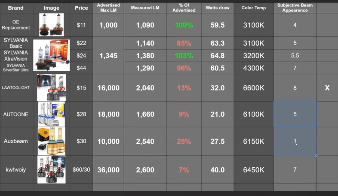

Oui je crois que les miennes (feu de route) sont données pour 12000lm par ampoule :o alors ça éclaire très très fort hein mais de là à dire 12000lm je suis pas sûr :o
https://rehost.diberie.com/Picture/Get/r/277768
C'est pas du h7 mais les meilleures arrivent péniblement à 2500lm :o https://youtu.be/5CJqAJ2LXw8?si=3U5ov1Py7GCFI6pA
Ça devrait être interdit ces lampes à 6000k et plus. Déjà de jour c'est insupportable, alors de nuit  [:mike hoksbiger:3]
Merci pour ton avis :jap:
+6000K en quoi ça gène ? ok c'est bleu mais on s'en fou c'est la voiture des autres, par contre ça interdit d'allumer les phares dans le brouillard.

chaced a écrit :
le mur de brouillard aussi ressort bien :D
les anglais passent les antibrouillards en jaune ce n'est pas pour rien.
Avoir des anti brouillards efficaces déjà ça serait bien :o sur la Mégane j'avais des h11 en 55w, la 208 c'est du PS24W autant dire que t'éclaire 1m devant et basta...
Ceci dit vu la quantité de guignols qui roulent avec ça + les veilleuses parce que "c plu bo tavu", en fait 24w ça suffit...
