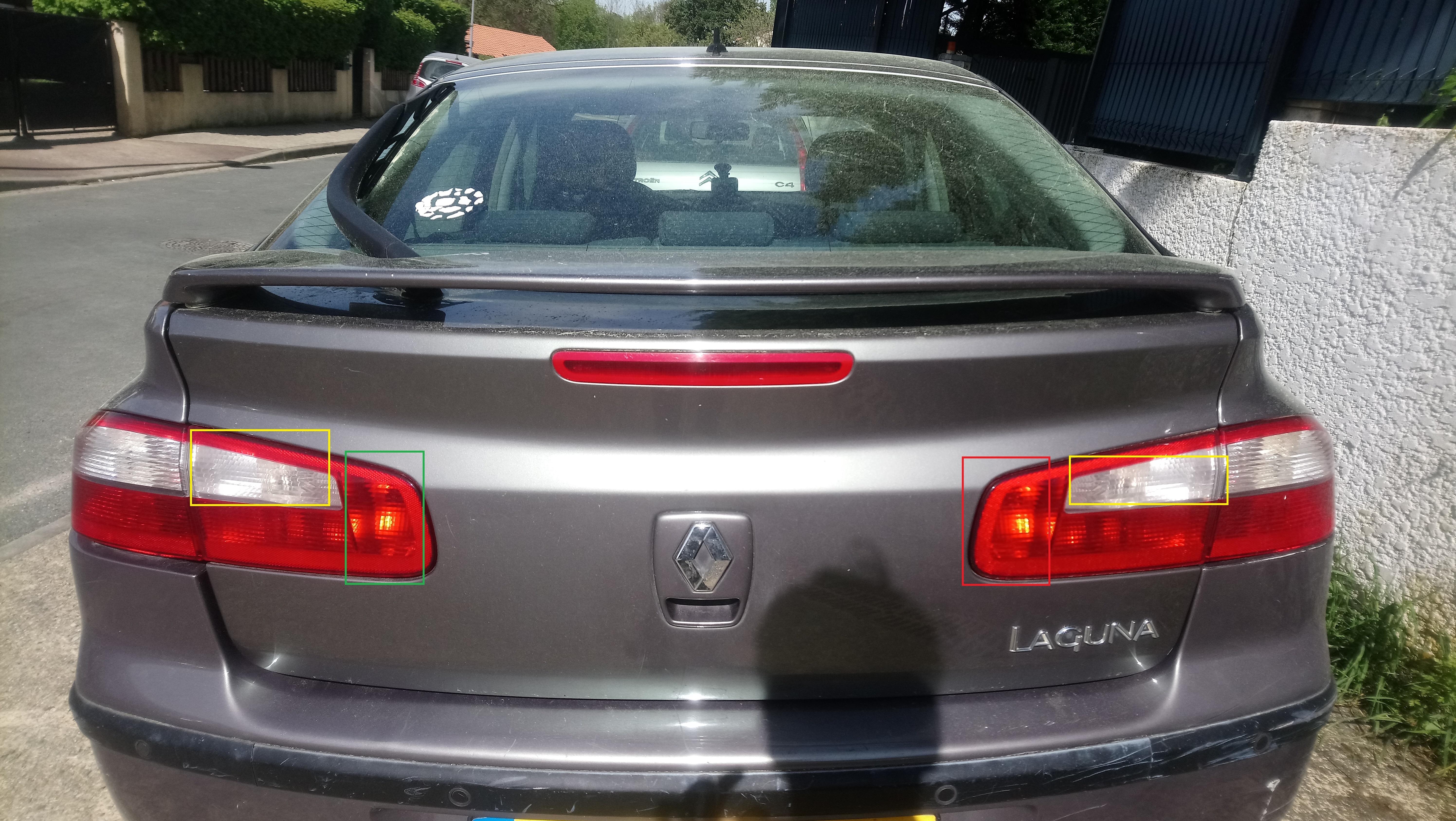

Question bête : lorsque je mets la marche arrière, j'ai les feux de reculs (les rectangles en jaune) qui s'allume. Ça, c'est normal. Mais ça allume aussi le feu encadré en vert.
Pour l'anti-brouillard arrière, c'est celui en rouge. Normal là aussi.
https://rehost.diberie.com/Picture/Get/t/267134
Je trouve ça un peu étrange pour le vert, je me serais attendu à ce que ce soit aussi un AB comme c’est le cas à droite. Ça pourrait être une "feature" dont j'ai pas compris l’intérêt (un truc de sécurité en reculant ?) ou c'est un truc qui merde ? Je n'ai pas l'impression que la platine ou le connecteur soient abimés (en tout cas, visuellement) [:transparency]
Mon topic achat // [TU] Radeon Software // [TU] AMD RDNA2 - RX6x00

Les vieilles rino ça finit toujours en sapin de Noël. Bientôt t'auras les feux de recul en marche avant et les stop qui clignotent en même temps que les clignos. Tout est normal. Pas d'inquiétude.
n°70399759
Antionn
Posté le 05-04-2024 à 22:21:56  profilanswer
Oh ça, le sapin de noël elle a déjà commencé : j'ai les clignotants gauche qui s'allume lorsque je freine, mais la platine et le connecteurs ont chauffé (et on le voit clairement) donc ça je vais remplacer. Mais j'avais jamais remis toutes les ampoules à l'arrière, donc la chelou et une deuxième de recul, donc aucune idée de la normalité ou pas de la chose là :o
Remplacer la seconde platine porte-ampoule ne changerait rien ?

Posté le 05-04-2024 à 22:44:00  profilanswer
L'astuce est de bien nettoyer les connecteurs derrière les platines de feux, et de tartiner de graisse pour éviter que ça ne s'oxyde [:polytroll:3].
Et si-possible, tu peux aussi vérifier l'état des joints du coffre qui peuvent-être tombés en lambeaux depuis le temps.
n°70400364
hunter_kil​ler
For great justice !
Posté le 06-04-2024 à 00:53:02  profilanswer
c'est plutot, la masse qui est trop faible, souvent, et ça chauffe et crame la connectique.
idealement, quand tu changes la platine, il faut tirer un 2eme cable de masse, relié a la tole juste derriere le feux, a la masse de la platine.
Jeg reiser til mørkets dyp der alt er dødt. | -> FEED

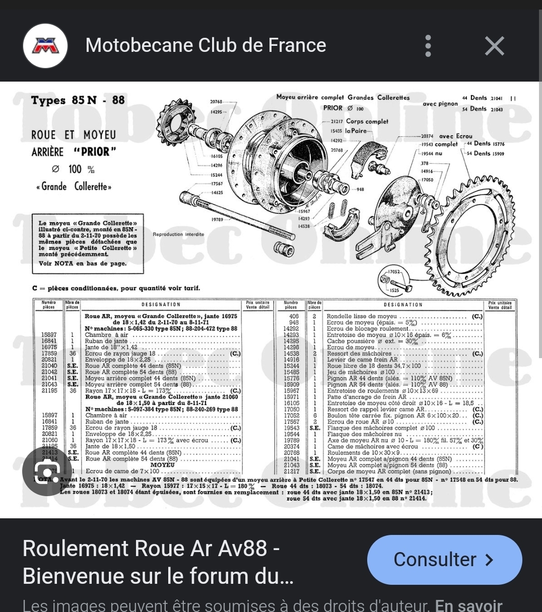

pour changer j'ai tenté l'arriere, du 1er coup en 2 min :o
j'ai donc changé le sens de passage sur l'avant, wd40 aussi, et merde c'est passé nickel :D
remontage en cours, j'ai une énigme sur les écrous et entretoises de l'arriere, il me manque des trucs, au moins un écrou il y etait déja pas à la base :o
faut que je trouve un éclaté détaillé
j'ai remonté le plateau et les pédales
me suis ouvert la main en démontant une attache rapide pas si rapide, je vais faire une ptite pause la :o
en plus la chaine vélo coince dans le tendeur, l'anneau en metal a l'air écrasé dans la largeur, je vais voir comment ca se fait
