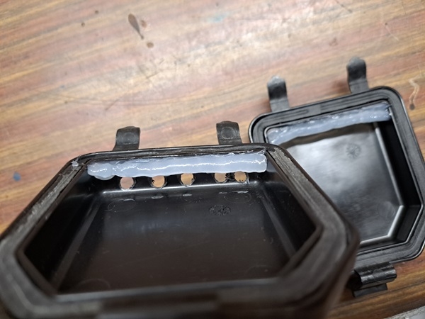

Alors ici, il semblerait que ce soit moins grave que prévu.
https://forum.hardware.fr/hfr/Discu [...] #t70404842
Il n'y a que la couche de vernis qui est légèrement craquelée, et il y avait un peu de crasse aussi.
J'ai fait 50% du boulot à l'éponge, paic puis dentifrice. :o
Ce sont des phares Hella  [:moonblood2:6] , pas des Valéo.  :o
J'essaie aussi de régler le problème de la buée à l'intérieur.
C'est HB ou non ? (trous en bas des caches + barrage au cas où)
Il faudra que j'ajoute un filtre anti-insecte. :o
[:lalan28200]
https://rehost.diberie.com/Picture/Get/f/267758

Posté le 08-04-2024 à 18:43:28  profilanswer
Faire des trous pour éviter la buée dans des optiques, ca a ete une solution constructeur fut un temps
n°70413815
ralph14
Papa Poule Inside
Posté le 08-04-2024 à 18:46:51  profilanswer
Ça fait HB LIR  :sol:
n°70413841
Posté le 08-04-2024 à 18:52:34  answer
J'espère juste que ça va fonctionner. :o
