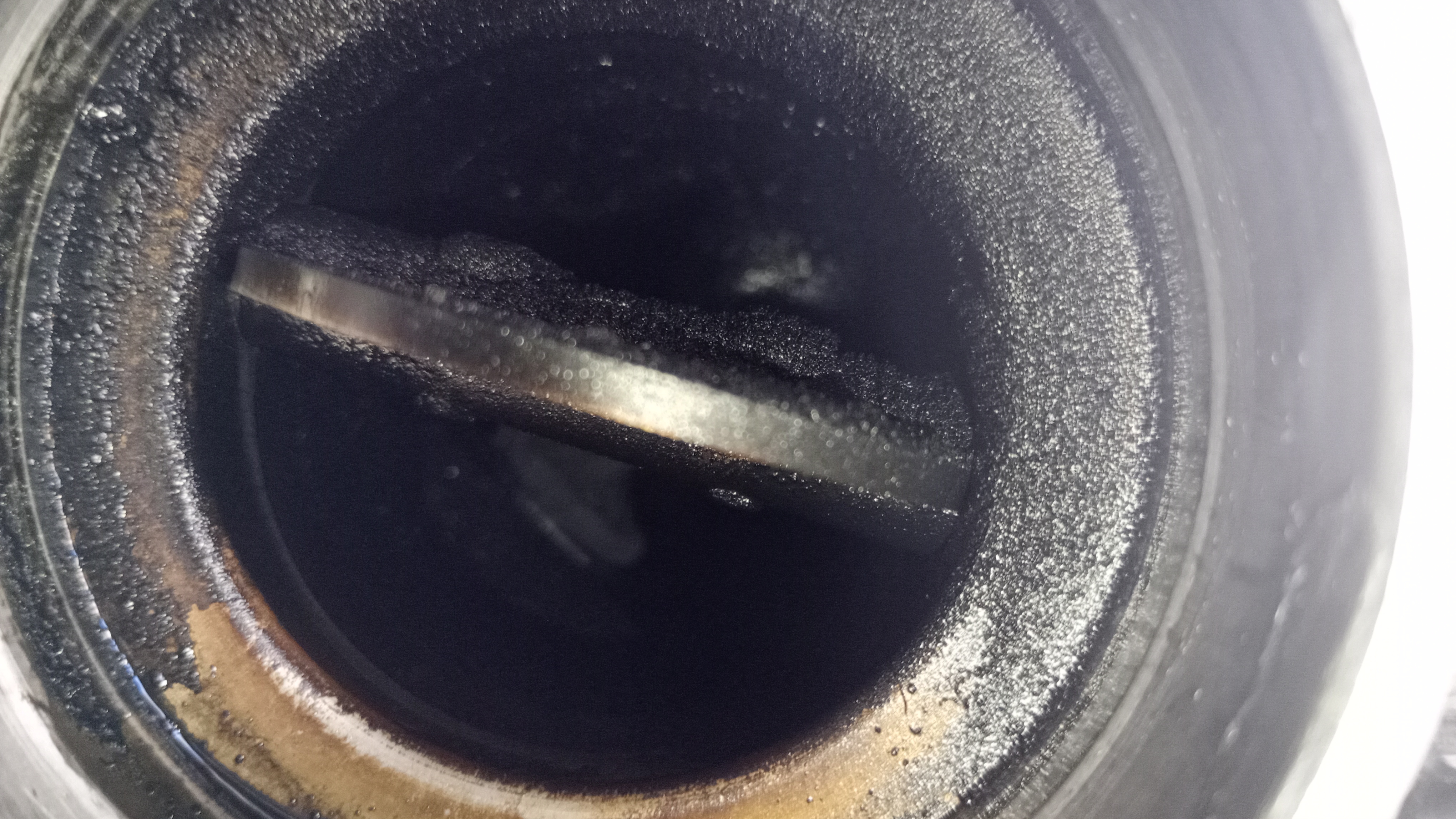

sentinel_911 a écrit :
salut les gars !
je me permets de venir demander de l'aide pour passer le CT en contre visite de pollution.
Golf V 1.9 TDI 105 de 2006
le CT m'a conseillé un produit que je ne connaissais pas pour passer la pollution du contrôle technique car elle fume noire:
Pass control
https://i.ibb.co/YbvL8D7/408004696- [...] 0833-n.jpg https://i.ibb.co/4TWVDHG/407988535- [...] 5204-n.jpg
j'ai finalement testé le produit Wyn's dans le gasoil contre l'opacité des fumées.
https://www.amazon.fr/Traitement-Di [...] a33c6&th=1
Résultat je suis passé de 3 à 1.6.
j'ai ensuite mis le fameux pass contrôle conseillé, dans le gasoil et dans l'huile moteur
je suis à 1.5... et je fume toujours noir
je soupçonne la vanne EGR encrassée mais sans certitudes
ma caisse à 225 kkm et je l'ai eu à 215kkm, elle s'est certainement encrassée en sous régime tout le temps avant que je l'aie...
Que feriez vous pour ma contre visite pollution? je suis dans la mouise car j'ai que jusqu'à la fin du mois pour régler ca
Merci les gars
salut les gars je reviens vers vous je me décide à faire moi même avec un peu d'aide de votre part...
merci d'avance!
donc durite avant la vanne EGR déposée (d'ailleurs c'est bien l'admission? :??: )
ca à pas l'air très sale, ou je me trompe...
si j'ai bien compris c'est après que c'est dégeu...
Merci à vous
la vanne se démonte mais la 3ème vis est derrière ca va être galère à la dévisser
https://rehost.diberie.com/Picture/Get/r/266287
Message édité par sentinel_911 le 01-04-2024 à 18:59:14

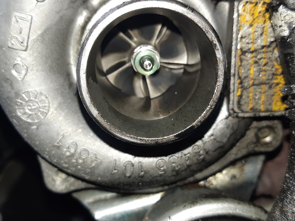

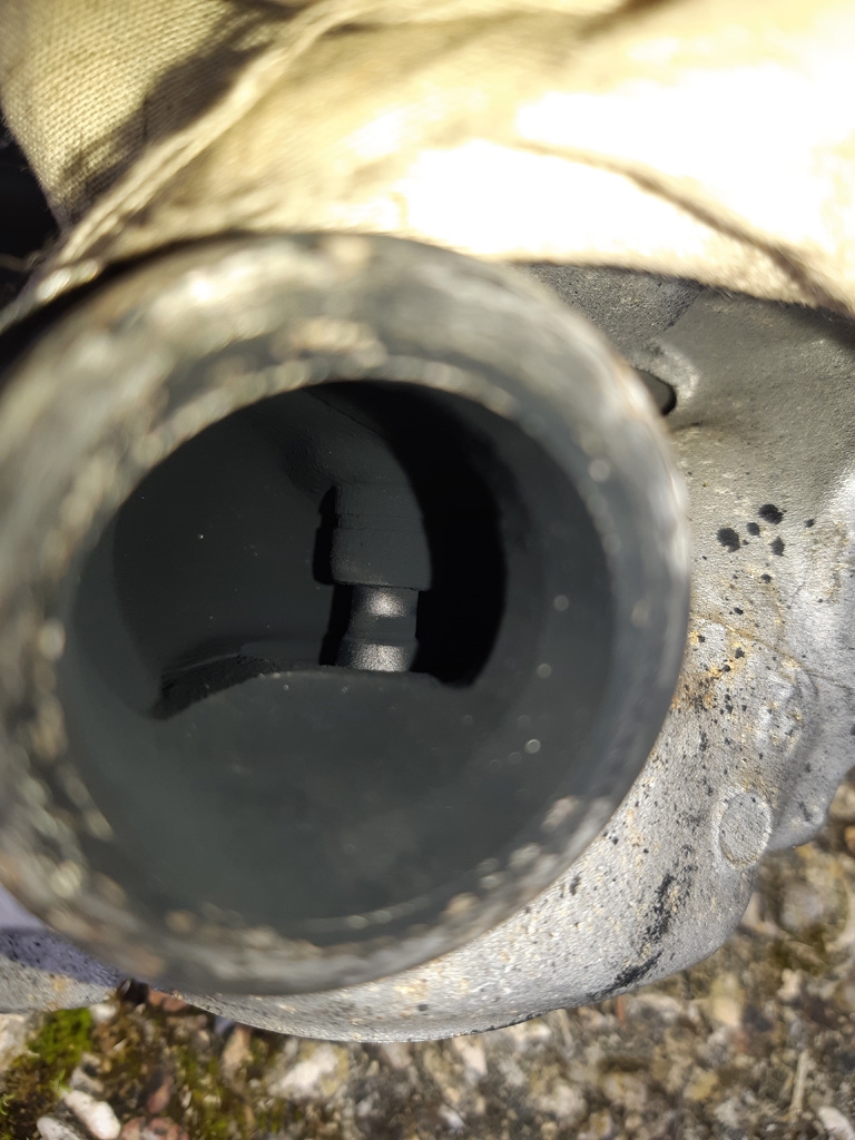

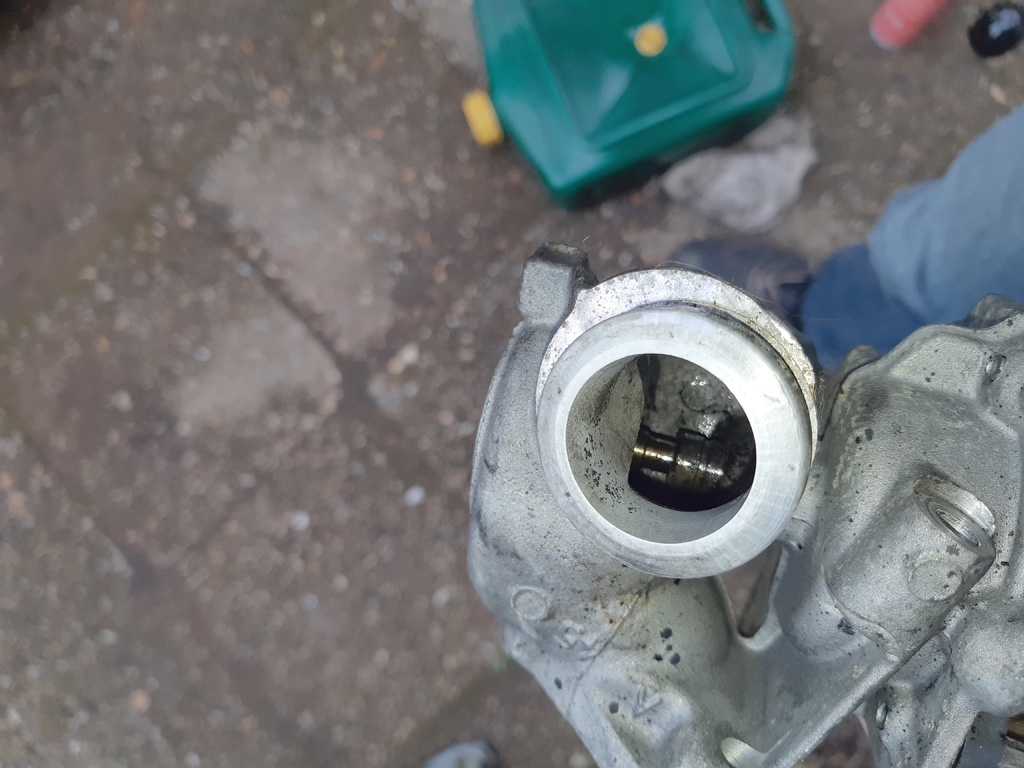

Drepanon a écrit :
Bonjour à tous,
Question pour les experts du 1.4 TDCi de chez Ford (Fiesta 5) :o
Bonsoir à tous,
Je reviens sur mon souci de perte de puissance sur mon 1.4 TDCi.
J'ai regardé à l'entrée du turbo, rien de particulier à signaler si ce n'est que c'est un peu huileux...
https://rehost.diberie.com/Picture/Get/f/266349
Le turbo tourne parfaitement sans point dur, je ne sens pas de jeu axial significatif.
Beaucoup d'huile au niveau de la durit de commande (commande de wastegate pneumatique sur ce modèle) :
https://rehost.diberie.com/Picture/Get/f/266350
J'ai fourré une grosse seringue là-dedans et j'ai envoyé de la pression, je vois bien la tige de la wastegate se déplacer quand j'envoie de la pression, et revenir en place toute seule quand je relâche. Pas de fuite perceptible si je maintiens la pression.
Tant que j'y étais, j'ai démonté la vanne EGR qui était un peu crade mais vraiment pas trop :
https://rehost.diberie.com/Picture/Get/f/266353
Un coup de Décap Four plus tard, elle est propre comme un sou neuf :
https://rehost.diberie.com/Picture/Get/f/266354
Remontage sans trop d'histoires (sauf quand j'ai fait tomber le joint de la vanne EGR 50 fois derrière le moteur, quand j'ai eu la brillante idée de déclipser une durit de refroidissement pour me faire de la place, et quand j'ai coincé le capteur MAP derrière la vanne EGR :o :o :o ).
Après 150 km roulées depuis, voici mes constats :
  • Sentiment de mieux sur le couple à bas régime et la tenue du ralenti (mais c'est peut-être dans ma tête).
  • Toujours un gros trou de puissance vers 2000 tr/min. Le cas typique c'est la voie d'accélération à 90 km/h en (fond de :o ) 4, je passe la 5, pour peu qu'il y ait un faux-plat montant, le régime reste coincé à 2000 tr/min et ça n'avance plus.
  • Parfois des petits à-coups ou des trous dans l'accélération comme si la voiture toussotait légèrement.
  • Vers 3000 tr/min et au-dessus, copieux nuages de mazout derrière :o
  • J'ai aussi l'impression que la température du LdR ne monte jamais au-dessus de 70 °C, aucune idée si c'est lié ou pas.
J'ai vu que certaines personnes se plaignaient de joints d'injecteurs fuyards, je ne sais pas dans quelle mesure ça colle avec mes symptômes mais pourquoi pas. Je redémonte le filtre à air le WE prochain pour voir s'il y a du goudron dans les puits d'injecteur (et si j'entends le « tchi tchi » caractéristique).
D'autres idées ? :hello:
merci d'avance!
Merci à vous
dépose TOUT si t'es dedans et nettoie : papillon / egr / tuyaux autour
ensuite efface les codes
regarde sur youtube ya pleins de tutos pas a pas
exemple :Changer la Vanne EGR Golf 5 1.9 TDI https://gitlab.com/BZHDeveloper/HFR/raw/master/emojis-micro/267b.png️
https://i.ytimg.com/vi/3QztDDwWoSQ/mqdefault.jpg
Nettoyage vanne egr golf 5 1.9 TDi 105 cv
https://i.ytimg.com/vi/_XixlnGsRCI/mqdefault.jpg
Message édité par Grinch le 02-04-2024 à 00:01:27
Feedback
n°70374579
sentinel_9​11
Posté le 02-04-2024 à 05:48:14  profilanswer
t'es au top merci j'avais pas trouvé ce tuto, et pourtant j'avais cherché...
avec les vues du dessous je sais à quoi m'attendre et ca devrait donc être simple à déposer les vis aveugles!
on est d'accord que le papillon c'est le "clapet 100% ouvert sur ma photo?
j'ai un ELM 237 en bluetooth ca suffira pour éffacer les codes d'erreur? j'ai aucun voyant pour le moment, mais suite au démontage / déconnexion de la fiche électrique ca va en faire apparaître un?
merci beaucoup!
Message édité par sentinel_911 le 03-04-2024 à 10:09:18
n°70375958
Grinch
Posté le 02-04-2024 à 12:24:44  profilanswer
oui c'est ça : papillon ou electrovanne
c'est un ancien modèle de vanne egr pneumatique, elle est en 2 parties ( les vannes modernes ont un moteur électrique a la place ) et tu n'a pas de refroidisseur EGR
c'est plus simple
pour tes codes oui un ELM BT suffira mais si tu veux te pencher un peu sur la meca de ta caisse jte conseille de trouver un vieux laptop et installer VCDS : c'est l'outil ultime pour le groupe VAG
Message édité par Grinch le 02-04-2024 à 12:29:15
