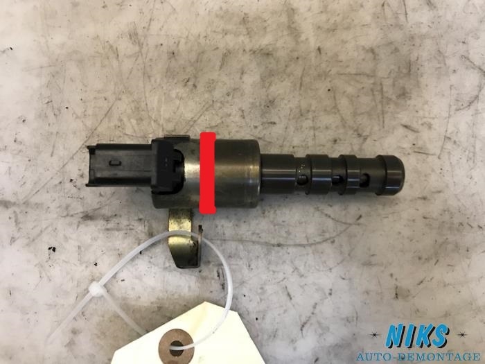

C'est possible que de l'huile passe par le capteur d'arbre a came (ou truc du style) sur un F4R? C'est plein d'huile autour de la bobine et du capteur, donc ca fuit de quelque part et je dois rajouter 1L tous les 8-10.000 kms.
Ce truc la qui va a coté de la bobine et du bouchon de remplissage de l'huile:
https://cdn.proxyparts.com/parts/100181/8430265/large/dd8954b6-5bb6-4fda-9688-867ae0c58efb.jpg
Message édité par Dkiller le 22-03-2024 à 00:05:54
n°70316968
Posté le 22-03-2024 à 00:05:24  answer
C'est l'électrovanne qui gère le déphasage de l'arbre à cames d'admission et oui, remplace le joint.
Nettoie bien autour avant de démonter. :o
Message édité par Profil supprimé le 22-03-2024 à 00:09:07
n°70316979
Dkiller
Posté le 22-03-2024 à 00:10:33  profilanswer
C'est rapide :D et il est ou le joint?  [:sirius gott:10]
n°70316985
Posté le 22-03-2024 à 00:12:40  answer
Inséré dans le couvre-culasse. A ce niveau environ.

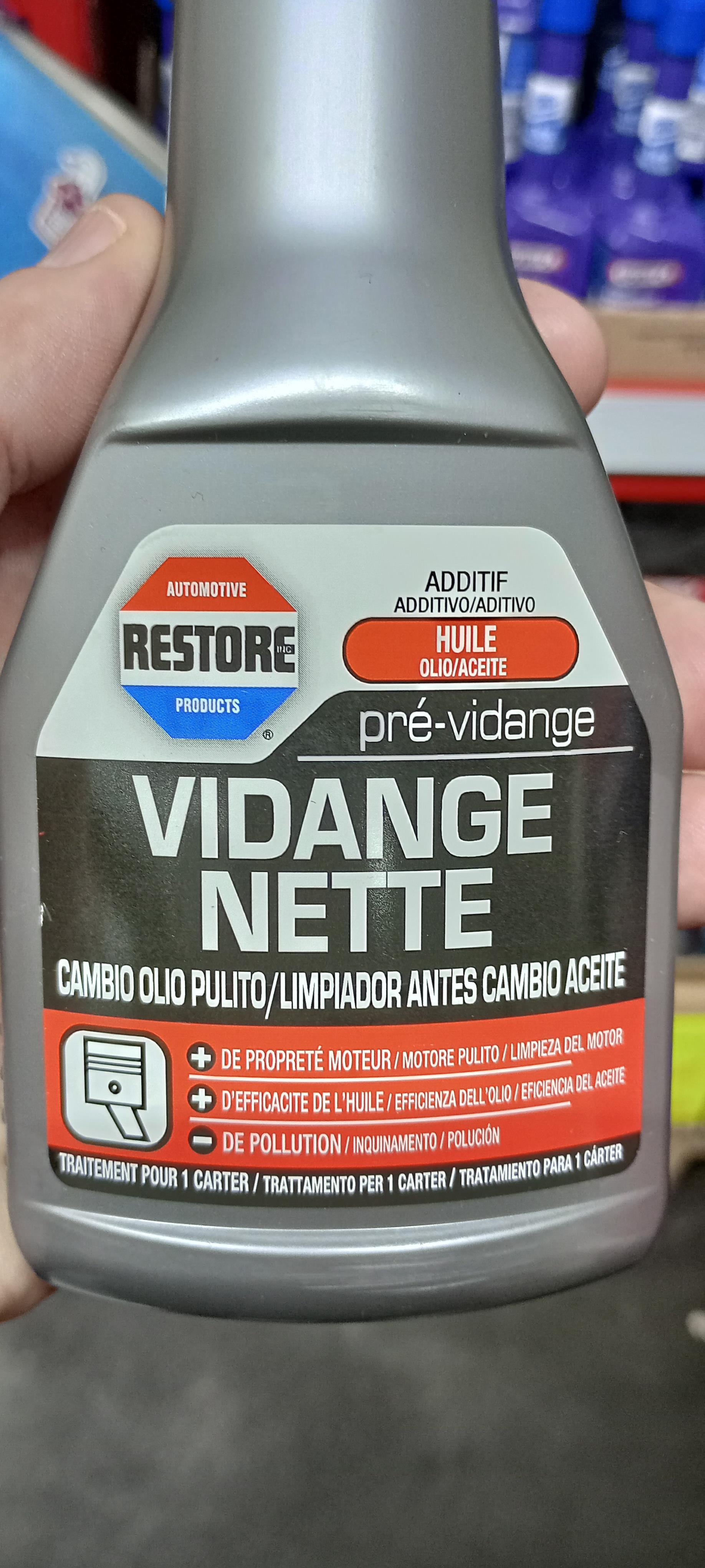

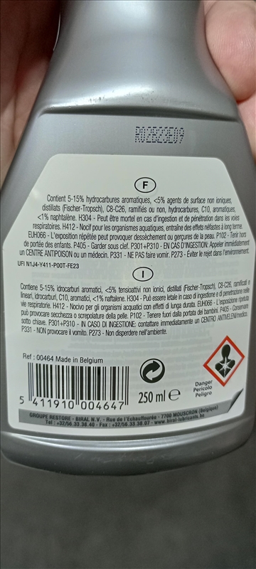

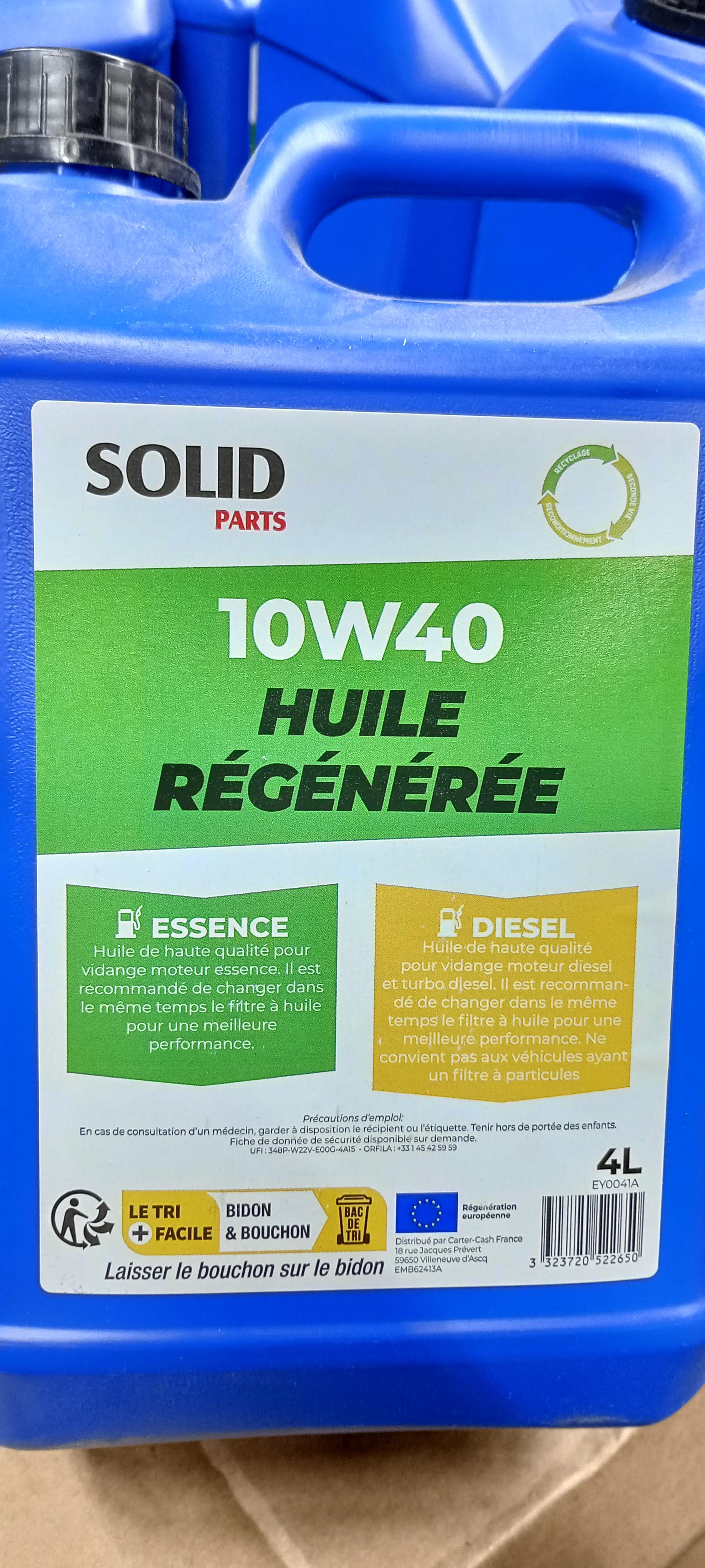

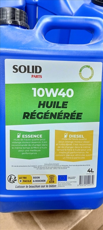

je viens de découvrir ça chez Carter Cash...
https://rehost.diberie.com/Picture/Get/r/263824https://rehost.diberie.com/Picture/Get/r/263825
Pour faire tourner le moteur 15 minutes au ralenti pour rincer l'engine flush c'est bien ou ça vaut rien, et mieux vaut il prendre de la premier prix au bon grade?
D'ailleurs les produits Carter cash vous validez ou pas?
https://rehost.diberie.com/Picture/Get/r/263826https://rehost.diberie.com/Picture/Get/r/263827
Merci les gars

chienBlanc
Posté le 22-03-2024 à 16:10:01  profilanswer
Pourquoi veux tu faire un rincage ?  :??:
n°70320807
sentinel_9​11
Posté le 22-03-2024 à 16:12:17  profilanswer
je l'ai expliqué avant. quand tu mets ton détergent et que tu vidange, il en reste toujours un peu.
donc huile neuve, les résidus de vidange se mélangent. puis vidange en changeant une 2eme fois le filtre à huile.
moins de risque de garder le produit agressif dans ton huile neuve...
