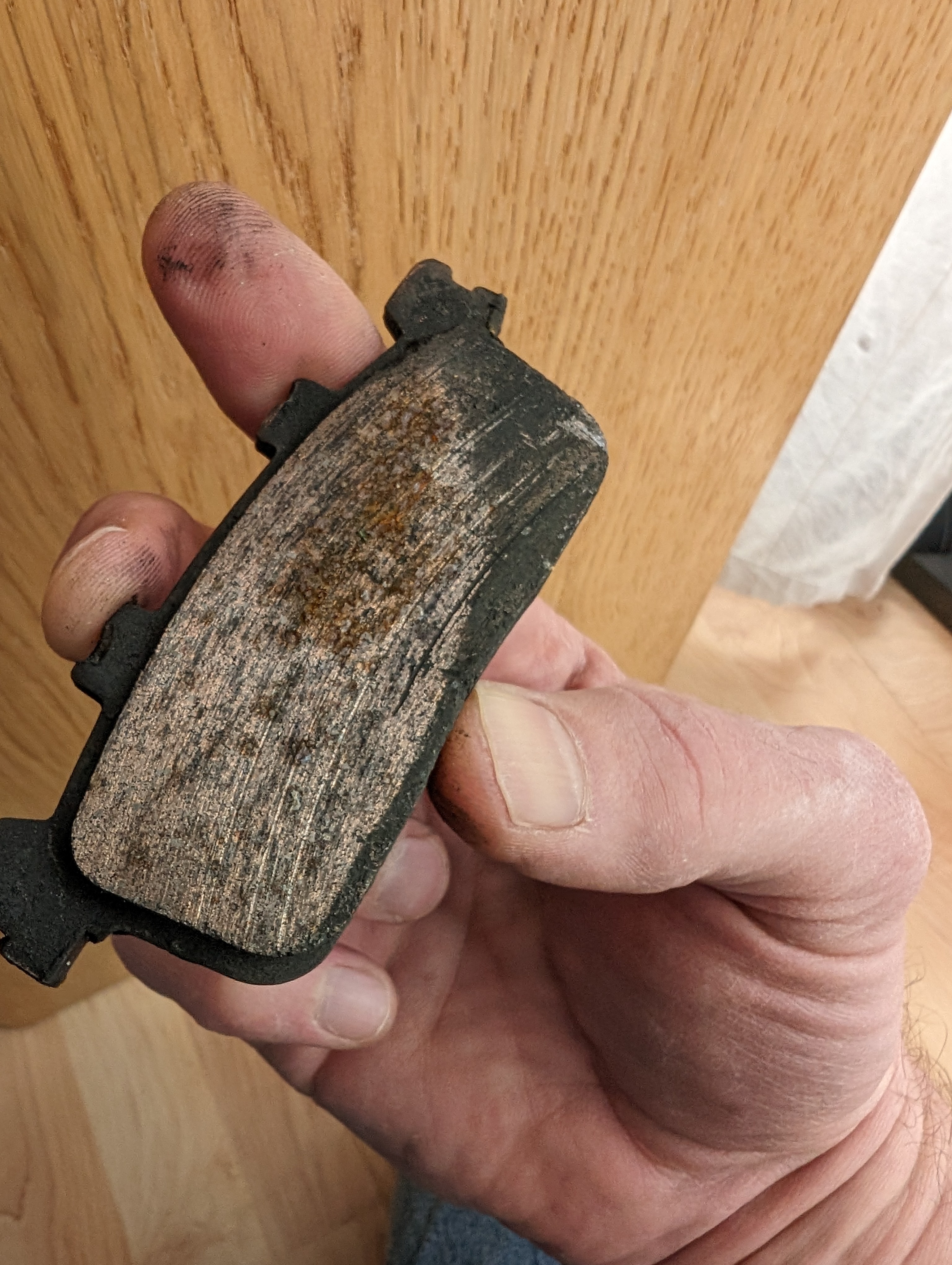

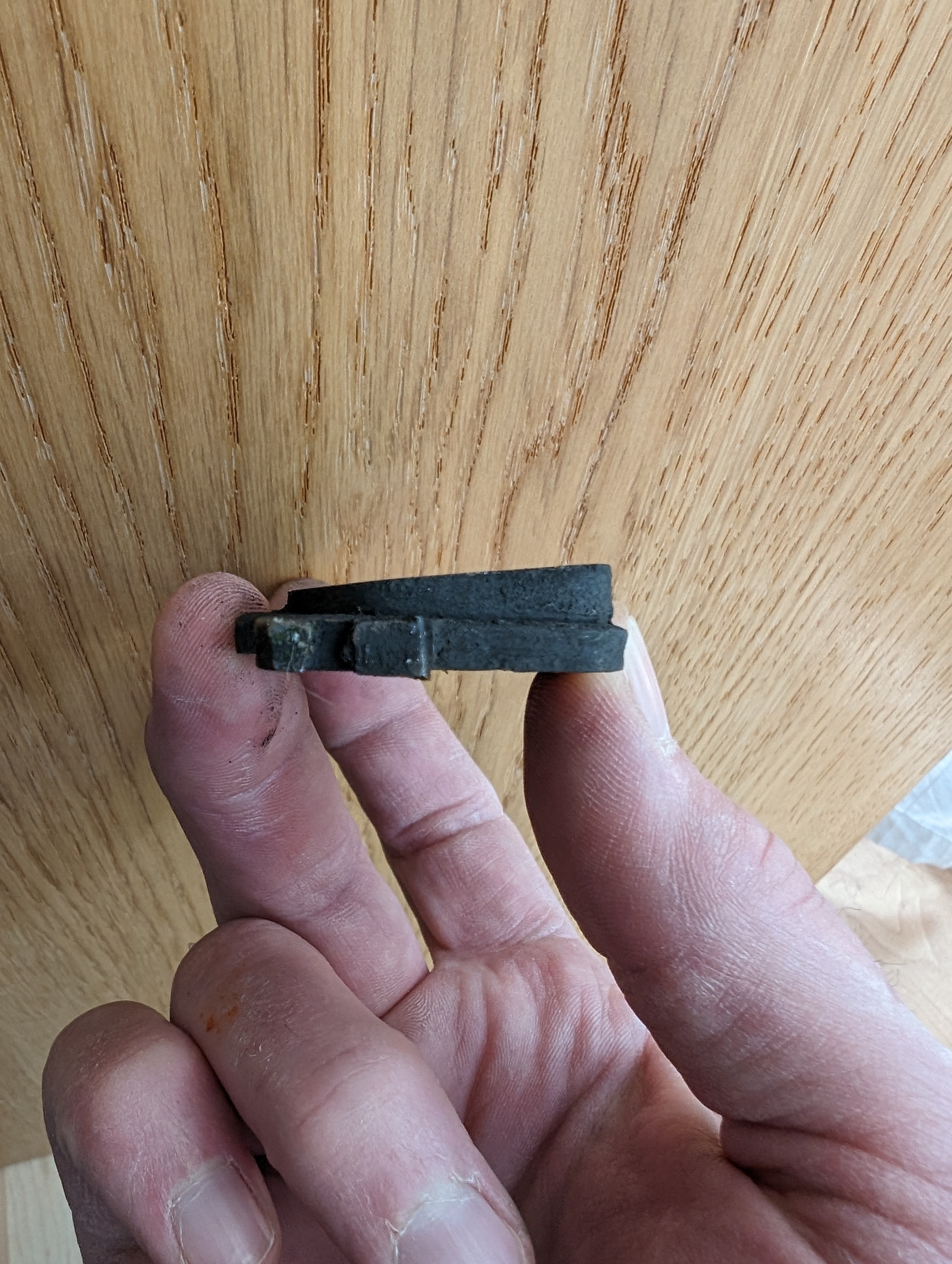

salut, il m'arrive un truc bizarre sur l'étrier de frein arrière de mon scoot, j'ai changé les plaquettes et celle côté opposé aux pistons n'est pas parallèle au disque, au point que ça bouffe le ressort de maintien situé au fond de l'étrier (photo2 et 3) ! Je pense que c'est le bord du disque qui frotte sur le ressort.
J'ai bien nettoyé mes pistons, vérifié qu'ils ne sont pas grippés, purgé le ldf, nettoyé et graissé les colonnettes...c'est incompréhensible.
D'ailleurs on dirait que l'étrier n'est pas parallèle aux pistons quand on pose la plaquette dedans !!!
Si vous avez une idée je suis preneur.

Disque voilée ??
On voit pas de ouf mais oui sur 1 ère photo on la voit de travers
Bizarre
Dernière photo, c'est ton ressort ??il a mangé :ouch:
Cest un effet d optique ou tes pistons sont abimés sur la partie appui ??
Message édité par ralph14 le 24-03-2024 à 12:25:04

Posté le 24-03-2024 à 12:28:02  profilanswer
visuellement je dirais que non, le disque n'est pas voilé (je n'ai pas de U pour info).

Ok , apparemment ton problème est ancien
Ca freiné bien ? Bruyant , vibration ?
n°70330235
remchar
Bee's Powâaaaa
Posté le 24-03-2024 à 12:40:17  profilanswer
oui freinage normal, mais plaquettes usées en "biais"
n°70330336
Peux-tu refaire la première photo ?
On dirait que l'étrier est tordu [:strelok]

remchar
Bee's Powâaaaa
Posté le 24-03-2024 à 13:16:17  profilanswer
oui freinage normal, mais plaquettes usées en "biais" :
https://zupimages.net/up/24/12/47ai.jpg
https://zupimages.net/up/24/12/s9em.jpg

chaced
Posté le 24-03-2024 à 13:25:31  profilanswer
Il y a une petite tole de guidage clippée sur la machoire pour que la plaquette coulisse mieux ? Si oui mettre de la graisse cuivré entre cette tole et la machoire, sinon la rouille pousse la tole et met la plaquette de travers.

remchar
Bee's Powâaaaa
Posté le 24-03-2024 à 13:34:17  profilanswer
oui elles sont neuves, dans le doute je les ai changées

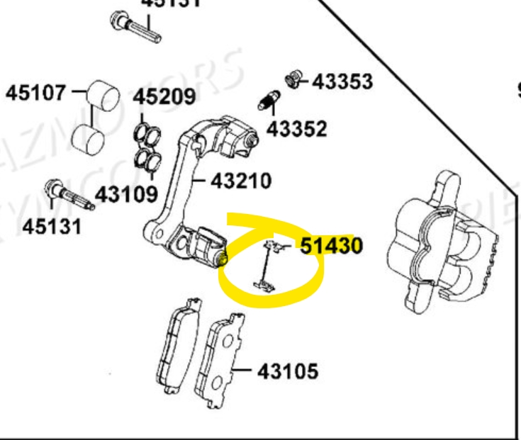

Grinch
Posté le 24-03-2024 à 14:08:12  profilanswer
c'est quoi comme modèle de 2 roues exact ? pour regarder un eclaté

remchar
Bee's Powâaaaa
Posté le 24-03-2024 à 14:54:02  profilanswer
Kymco Downtown 350 (euro3), tu trouveras les éclatés sur piècesKymco

Grinch
Posté le 24-03-2024 à 15:34:13  profilanswer
jpense que le souci peut venir de la : les slide pad des cotés qui tiennent les plaquettes en place
ils ont pu ramasser de la merde ou terre et la plaquette a bougée et s'est décalée
regarde l'etat de ses agrafes s'il y a pas une de tordu ou quoi
mais tu as dit que tu les a remplacé donc c'est bon
de toute façon ta pas trop le choix que tout remplacer  [:spamafote]
