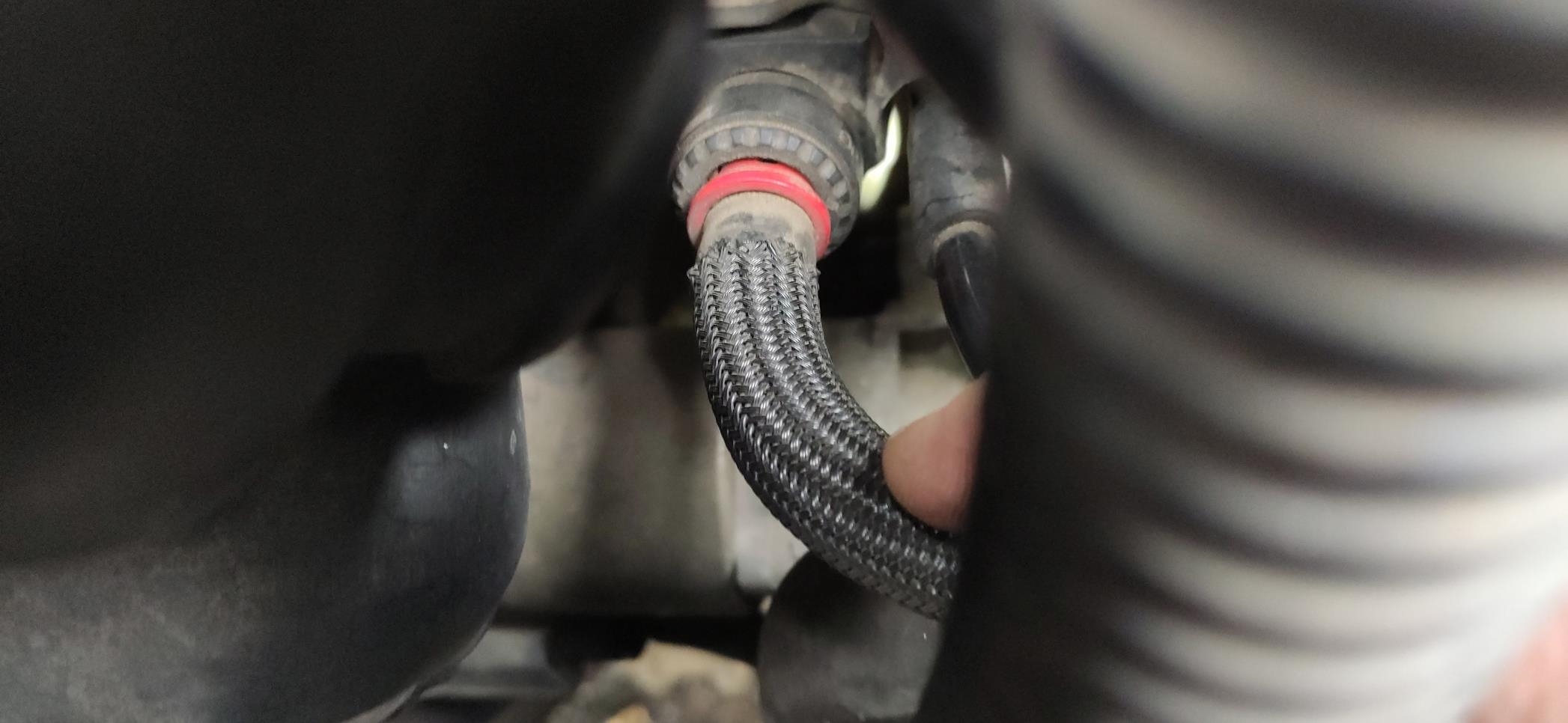

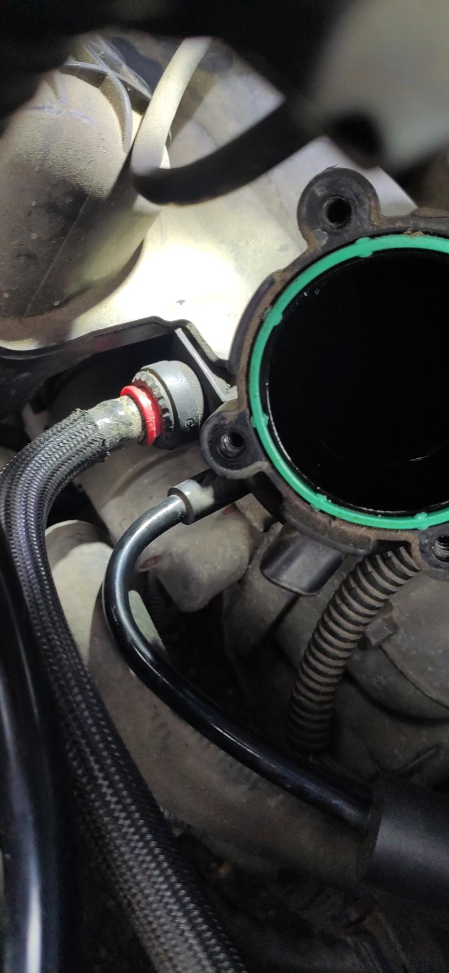

De retour et un peu d'avancement pour mon moteur qui tourne pauvre.
Suite à mon dernier post, j'ai ajouté 10L de E10 en complément de mon fond de réservoir, effacé les codes et 60 bornes plus loin, le P0171 est vite revenu.
Je pense avoir trouvé la cause, perte d'étanchéité entre le collecteur d'admission et la durite du mastervac. (Un petit pchit quand on secoue le tuyau au ralenti et en tendant bien l'oreille il y a des légers bruits d'air aléatoires)
Bon maintenant là où j'ai besoin de vous, c'est : comment on démonte cette merde  :??:
Le truc rouge :o
https://rehost.diberie.com/Picture/Get/t/254452https://rehost.diberie.com/Picture/Get/t/254454
De plus près (après avoir un peu tiré dessus) :
https://rehost.diberie.com/Picture/Get/t/254453
La bague collée au collecteur ne semble pas vouloir tourner, si je tire sur le tuyau il sort un peu mais ça fait rien de plus et la bague rouge ne bouge plus non plus.
Après j'ai pas essayé de forcer plus que ça non plus, si je pouvais ne pas avoir à changer le collecteur en plus ça serait cool.

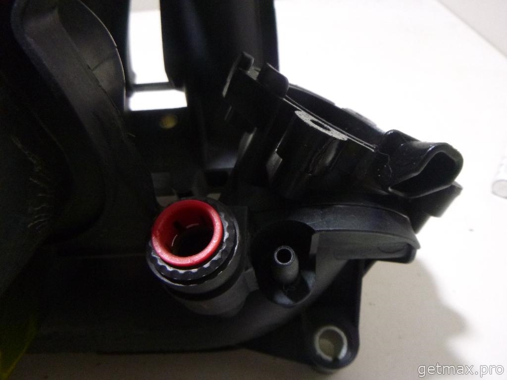

D'après les internets des pays de l'est, ça ressemble à ça une fois démonté : https://rehost.diberie.com/Picture/Get/t/254459
n°70108629
berlo

Posté le 15-02-2024 à 14:54:48  profilanswer
Pousser sur le truc rouge  et tirer sur la durite??
n°70108735
bob34622
Disciplus Simplex
Posté le 15-02-2024 à 15:09:27  profilanswer
Ouai, ça doit être un truc dans le genre, mais j'ai pas voulu trop insister pour le premier essai :/
On va voir si quelqu'un a déjà croisé ce type de montage sinon je tenterai la manip habituelle : "tire aussi fort que t'es con et ça finira par venir"  :D

Ça fait penser a des raccords pneumatique
Pousse le et tire ;)

Posté le 15-02-2024 à 16:10:07  profilanswer
Yep, j'en reviens et c'était bien la solution  :jap:
Pas de fissures sur le tuyau j'ai rien vu de suspect.
Par contre, pour bouger la durite, l'embout rouge doit être poussé à fond donc dans ma tête, je l'ai remise et ensuite tiré le cercle rouge pour verrouiller.
J'ai bon ?
Parce que avant que j'y touche, il était enfoncé à fond.
Est-ce que le soucis pouvait venir de là ?

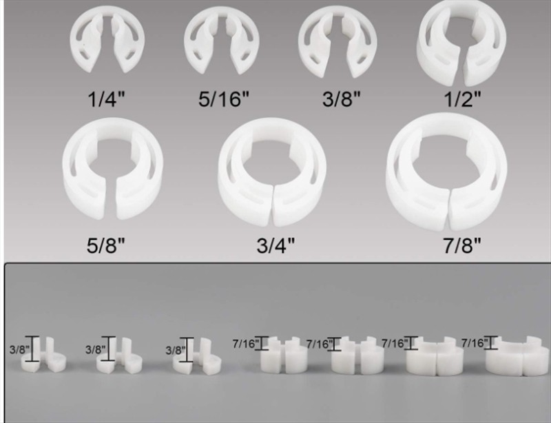

Grinch
Posté le 15-02-2024 à 16:13:10  profilanswer
Le truc rouge :o
connecteurs de merde made in Ford
frequent aux USA, rare en europe, il te faut une bague a insérer dans la bague rouge pour libérer les clips internes
https://www.amazon.fr/D%C3%A9montag [...] B07M5H8HWL
https://www.amazon.ca/-/fr/d%C3%A9c [...] B08FX62LJN ( description USA plus complète du kit )
Message édité par Grinch le 15-02-2024 à 16:19:55

Oui pour la repose
Alors la ,savoir si c était le souci , je sais pas

Posté le 15-02-2024 à 16:27:07  profilanswer
frequent aux USA, rare en europe, il te faut une bague a insereur dans la bague rouge pour libérer les clips internes
J'ai vu pas mal de vidéos où les ricains galèrent avec ça (aussi un français sur une vieille mustang :o).
En général c'est sur les conduites de carburant qu'ils ont foutu ça.
ralph14 a écrit :
Oui pour la repose
C'est surtout pour savoir si ça a des chances d'être étanche à nouveau.
Dimanche je vire les codes, remise à zéro les trims, un plein d'E85 et on verra ce que ça donne.
Encore merci pour vos réponses.

Grinch
Posté le 15-02-2024 à 16:45:28  profilanswer
ha jcroyais au debut que c'etait un tuyau de retour de vapeur d'huile du systeme PCV
mais non c'est un tuyau de brake booster ( lié au frein )
une video qui montre comme il l'enlève sans outils spéciaux
mais faut pas le casser car il est serti dans le collecteur, donc tout a remplacer s'il casse
https://www.youtube.com/shorts/OI2Xp6U22iA
sinon jpense qu'il faut ses raccords : a la base fait pour la clim, une partie coulisse dans la bague et libère les clips ( dispo dans le kit dont jai mis les liens au dessus )
https://rehost.diberie.com/Picture/Get/r/254502
quel connecteur de merde  [:weedo974:6]
Message édité par Grinch le 15-02-2024 à 16:54:28

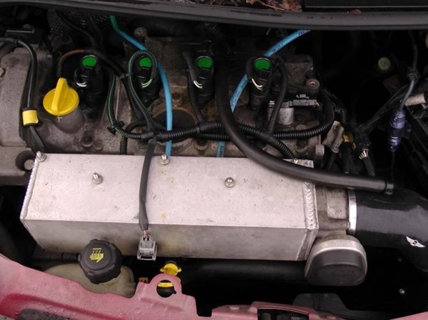

Posté le 17-02-2024 à 11:45:07  answer
GPL ? Ou fantaisie qui fait perdre 10ch ?  :jap:
https://rehost.diberie.com/Picture/Get/f/254921
Origine :
https://rehost.diberie.com/Picture/Get/f/254922
Message édité par Profil supprimé le 17-02-2024 à 11:55:53
n°70119059
bertrand_2​05champion
Posté le 17-02-2024 à 11:53:55  profilanswer
Je dirais webasto.
n°70119067
gsi spirit
Posté le 17-02-2024 à 11:55:52  profilanswer
On dirait une pipe d'admission custom genre copme celles utilisées en prépa moteur.
Surtout que bon, y a une durite siglée "Mini" a droite :D
n°70119190
Posté le 17-02-2024 à 12:19:16  answer
Ouais mais dans quel but ? Il y a un compresseur électrique acheté en kit en Suisse à droite ?  :o
J'ai vu ça sur proxyparts. Aucune info.
En atmo, ce serait bizarre comme solution, non ?
Message édité par Profil supprimé le 17-02-2024 à 12:24:11
n°70119271
gsi spirit
Posté le 17-02-2024 à 12:40:07  profilanswer
Nop ca c'est fait sur d'autres moteurs. Recherche powerbox sur x14xe ou x16xe. Mantzel et d'autres utilisaient cette solution pour gagner en puissance. L'admission des 2 moteurs en question était aussi en conduits super longs, une admission de ce genre permettait soit disant de gagner 10 chvx facilement
Message édité par gsi spirit le 17-02-2024 à 12:41:12
n°70119331
Posté le 17-02-2024 à 12:54:36  answer
Intéressant, surtout que ça fait de la place sous le capot.  :D
edit : j'ai envoyé un mail pour savoir si elle est dispo. :o
Message édité par Profil supprimé le 17-02-2024 à 13:00:55
n°70119555
manisque
Posté le 17-02-2024 à 13:53:38  profilanswer
Est-ce que les tuyaux bleus sont des prises de vide pour l'assistance de freins et le recyclage de vapeurs d'essence ? On voit bien le tuyau noir d'arrivée d'essence côté distribution :jap:.
À quoi sert le tuyau noir fin avant le papillon ? Ça pourrait bien être une mesure de pression si c'était un moulin turbalisé ou compressé.
Est-ce qu'il y a des trompettes dans la boite en alu ? Ça pourrait faire un montage atmo un peu plus civilisé que des ITBs :o.
n°70119636
Posté le 17-02-2024 à 14:06:14  answer
Sur le coude silicone, surement le reniflard.  :jap:
n°70119653
manisque
Posté le 17-02-2024 à 14:10:17  profilanswer
Bien vu, j'avais mal vu où il était branché :jap:.
