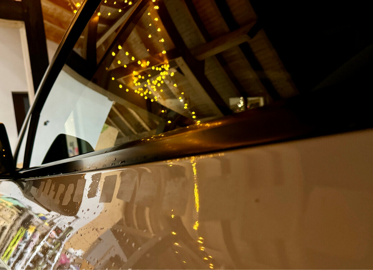

C’est pas vraiment de la mécanique mais plutôt de la carrosserie.
Des petits malins ont collé des autocollants sur la voiture et je n’arrive pas à faire partir les traces de colle, j’ai essayé avec de l’eau très chaude (je ne peux pas approcher un sèche cheveux), du vinaigre blanc et de l’huile sans succès.
Je n’ose pas utiliser d’autres techniques (alcool à brûler etc) car je lis tout et son contraire sur le net.
Une idée ?
https://img3.super-h.fr/images/2024/01/01/snapshot_28247524964605ceccf8fff16.jpg

Essaie le white spirit, ça dissout bon nombre de colles.
Appliqué avec un tampon de coton, évite le papier essuie-tout, c'est rêche. ;)

spacemaste​r2
Posté le 01-01-2024 à 19:37:31  profilanswer
Le plus efficace et sans danger, c'est de pulvériser un peu du WD-40 et frotter avec un chiffon, ensuite nettoyer la carrosserie au savon dans un centre de lavage pour éliminer le produit.

Version soft je dirais du WD40 si c'est récent ça devrait partir sans abimer la peinture, après il y a des produits spécialisés dont le meilleur pour moi le Koch Chemie Eulex : https://www.amazon.fr/Koch-chemie-c [...] B016BMMFLW
Mais bon ça fait un gros flacon pour de l'exceptionnel  :D

alcool isopropylique ?

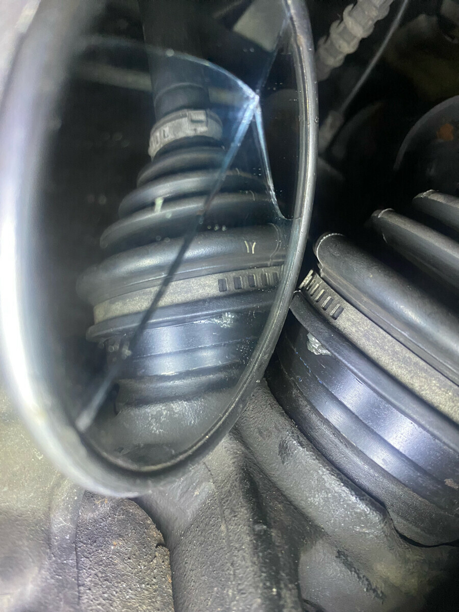

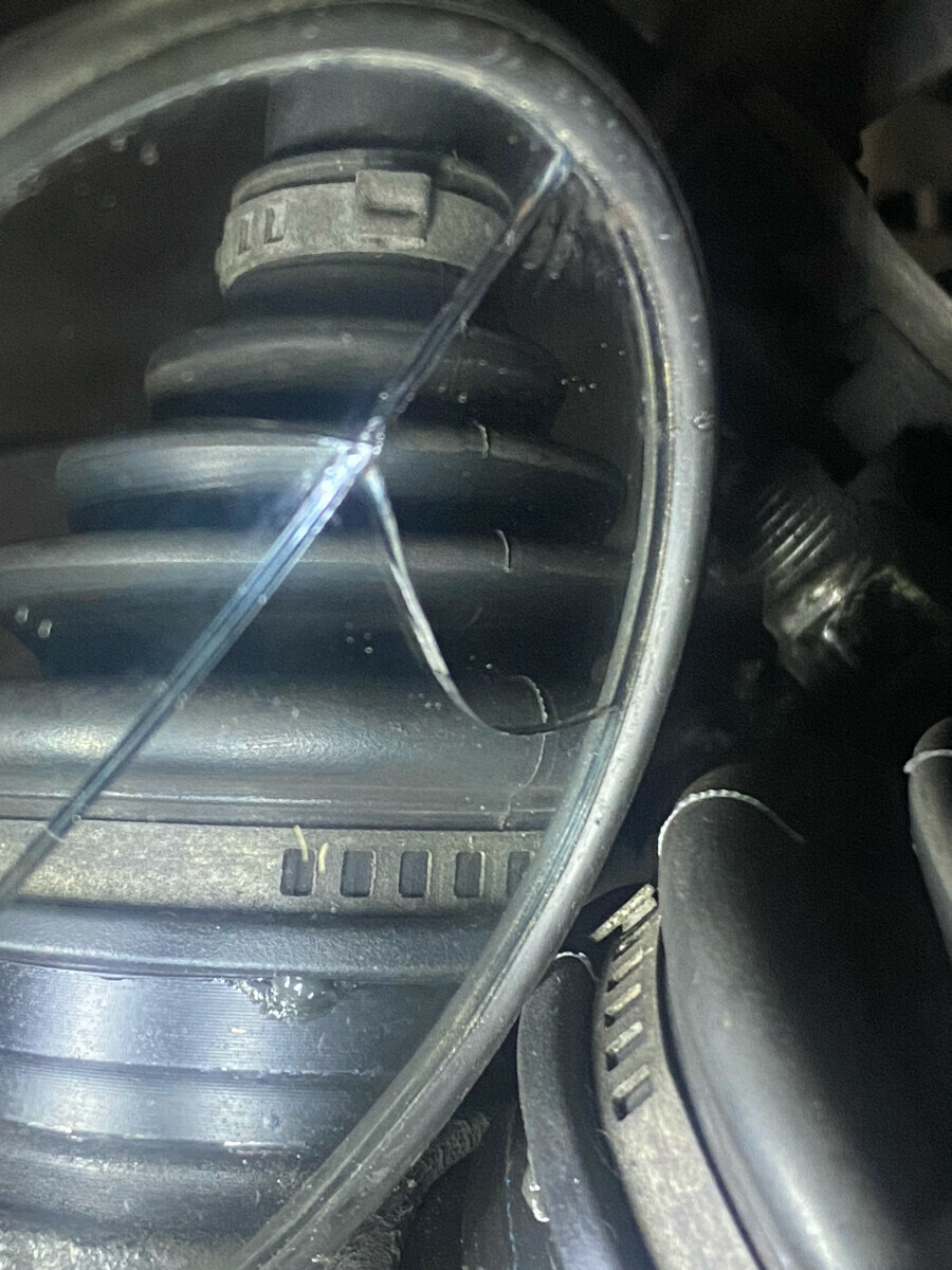

Petite question. Je perds de la graisse au niveau du soufflet de cardan gauche côté roue. Par contre la perte ne se situe pas au niveau du soufflet en lui même mais après le collier de serrage. Pensez vous que je puisse réparer sans changer le soufflet? Je pensais déjà  remettre un collier neuf et pourquoi pas de la colle caoutchouc. Je pense qu’il y a un micro trou.
Voici une photo, j’ai nettoyé puis roulé un peu pour voir la sortie exacte.
https://img3.super-h.fr/images/2024/01/02/snapshot_984943658752900d80773dc28.jpg
https://img3.super-h.fr/images/2024/01/02/snapshot_1622650073b337dc2a55556286.jpg

Le collier est mal monté, ça doit être pour ça que ça fuit !
