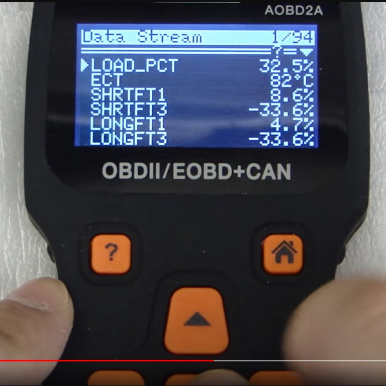

Le STFT à 99% semble un peu élevé à chaud :o
Tu pourrais sortir la valeur LTFT à chaud pour voir la valeur ?
Tu tournes au E10 ou tu charges un peu en E85 ?
ltft ? :??:
j'ai fais presque un plein complet en E85 sinon je roulais au 95
Message édité par Bitman le 04-01-2024 à 12:02:29
C'est +99.2% ou alors -0.8% (correction par rapport à un ratio de 1 où tout va bien) ?
n°69866905
bob34622
Disciplus Simplex
Posté le 04-01-2024 à 12:10:13  profilanswer
Bitman a écrit :
ltft ? :??:
STFT est la correction d'injection de carburant à court terme.
LTFT à long terme. (Tu devrais avoir une ligne LTFT sur ton boitier)
Ils servent à corréler la quantité de carburant en fonction de la quantité d'air qui passe. (genre un joint qui laisse passer de l'air après le capteur ferait monter la valeur :o)
Comme l'a souligné Fouge, faut encore comprendre comment interpréter la valeur.
Bonne remarque, il faut voir comment sont remontées les valeurs.
A voir avec le ltft si les valeurs sont proches ou non.
Edith : en regardant une vidéo démo de ton appareil c'est ces valeurs qui seraient intéressantes
https://rehost.diberie.com/Picture/Get/t/234494
Message édité par bob34622 le 04-01-2024 à 12:24:19

personne pourra te dire la cause de ton voyant ""défaut moteur faîtes réparer"" ça peut venir de 200 causes..
il faut les codes erreurs
ne va pas chez Peugeot il vont te prendre 60 balles pour lire le code
achète un elm327 a 15 balles sur amazon et tu pourras lire et effacer tes codes depuis ton tel  [:idee]

Mais une fois que je sais, faudra bien que je fasse réparer... Et Peugeot ne se basera pas sur mon retour...
Ça n'est donc pas un bug ?
Et comment acheter le bon boitier ? La référence que tu m'indiques est forcément compatible ?
Message édité par bigboss_91 le 04-01-2024 à 21:37:27

Il faut éviter les lecteurs bas de gamme de ce type : https://www.amazon.fr/RUIZHI-Blueto [...] B09TZS154J
Et préférer les lecteurs équipés d'un micro PIC18F25K80 qui sont un gage d'un minimum de qualité/compatibilité.
Message édité par vincebdx le 04-01-2024 à 21:59:15

non evite le moins cher, comme pour tout  :lol: - meme si on est sur de l'entrée de gamme la
celui a 20 balles en wifi avec 11k avis ira très bien pour débuter : https://www.amazon.fr/iLC-Wireless- [...] 04&sr=8-10
le wifi est mieux que BT pour connecter, c'est moins capricieux
apres ta 2 types de codes intermittents et permanents
c'est des codes intermittents que tu as la c'est moins grave, ça p-e un bug de l'ecu, la vanne egr qui merdouille, des soucis d'injections etc
c'est important de savoir quel code est derrière d'ou le module OBD2
par ex si tu as le code P0403 qui reviens souvent > c'est que ta vanne EGR est fatiguée
ça te permets derrière de la commander sur le net et la faire changer dans un petit garage et diviser le prix final par 3 par rapport a chez Peugeot ;)
tu t'es deja bien fait niquer ya 2 mois apparement, a moins d'en redemander, il faut essayer de se débrouiller un peu en amont de son coté :o
