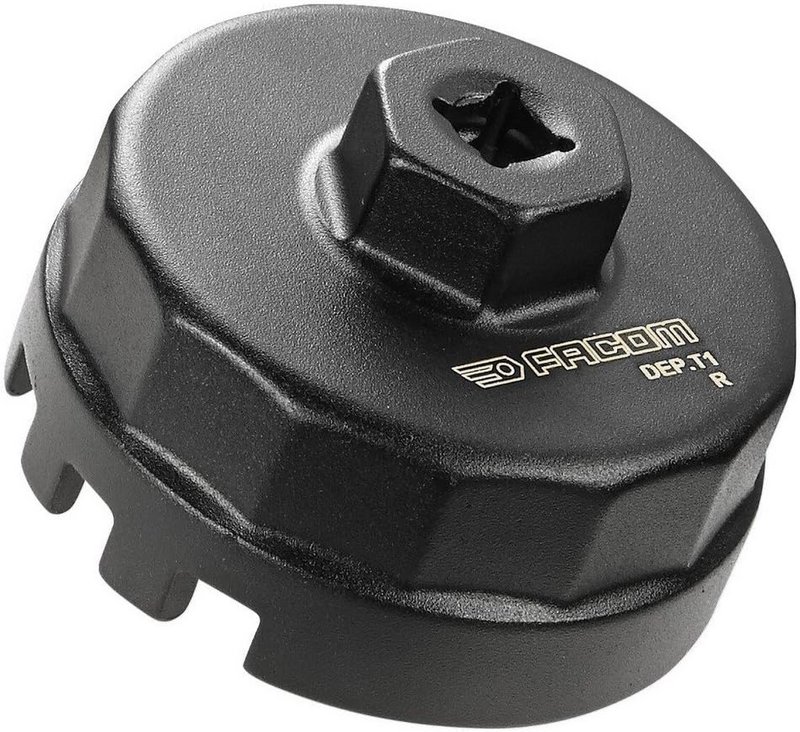

Posté le 19-12-2023 à 14:43:43  profilanswer
Silicium777 a écrit :
Perso, je serre à la clé coiffe à encoches, car j'ai une cartouche plastique à cannelures (twingo 1 d'une certaine période, avec un filtre très différent de celui de Koskoz). La clé-coiffe est quasiment indispensable dans mon cas. On remplace l'élément papier et les joints (en manipulant tout avec ses doigts dégoulinants). Il y a un couple de serrage préconisé (20 N·m) qui est plus fort qu'un coup de poignet à la main. Du coup je me suis penché il y a longtemps sur les outillages type des clé-coiffes, et je trouve que c'est un excellent outil, je ne reviendrai pas en arrière.
sur ma lexus il faut une cloche toyota (Facom DEP T1) car la cloche en plastique est équipé d'un cliquet antidevissement, et donc la cloche désactive le cliquet quand elle est insérée.
Et bien sur serrage au contact sans couple. (étanchéité par torique donc ras)
https://i.postimg.cc/MGg1J9q1/71tx8-X9-Puj-L-AC-SL1000.jpg
