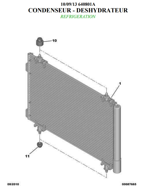

Retour de chez norauto suite à une fuite de clim, première surprise c'est 60€ la détection de la fuite et non pas 30€ comme indiqué sur site...
Le gars me dit, avec le forfait à 30€ on vous dit qu'il y a une fuite mais sans la localiser, avec celui à 60€ on la localise [:transparency] Je regarde la facture "détection de fuite avec dépose", donc rien à voir avec le discours du gars et je m'étonne qu'il y ait besoin d'une dépose d'un élément sur ma C4² sachant que c'est ultra spacieux dans le compartiment moteur et que presque tout le système de clim est accessible. Pour accéder aux seules pièces non accessible il faut déposer une partie du tableau de bord ou le pare-choc ce qui aurait pris bien plus que les 45mn, donc je viens de déposer une réclamation.
Reste qu'ils ont bien trouvé la fuite au niveau du condenseur, bilan un devis à 658€ [:mooonblood:4]
En dehors de la recharge à 55€ qui m'apparait dans la moyenne, un traitement anti-fuite bizarre à 50€ (pour qu'ils ne soient pas embêter pour une retour sous garantie en cas de fail), 553€ pour changer un condenseur [:barthaliastoxik] , je regarde la RTA, un condenseur avec filtre et joint 70€, la pose-repose assez simple, en dehors du pare-choc à démonter (8 vis, 2 clip et 4 connecteurs ) tout est accessible facilement.
Bon je sens que je vais me faire ça tranquillou pendant mes congés de décembre :D

J'ai rectifié les chiffres le devis est à 658€ et non pas 370€.
Dépose du pare-choc 88€ et 315€ pour le montage du condenseur (3 attaches et 4 vis)  :pt1cable:
Pour la recharge, partant d'un circuit vide j'hésite à tester les bouteilles sur Amazon /Ali, qui d'ailleurs ont bien augmenté depuis la dernière fois que j'avais regardé ~2 ans.

Je ne sais pas si c'est toujours comme ça, mais y'a dix ans quand j'ai changé un condenseur de clim, il fallait aussi changer la bouteille déshydratante.

il faut faire un tirage au vide, avant de remplir en gaz, pour faire le vide et enlever l'humidité du circuit.
Et remplacer le déshydrateur obligatoirement, et même souvent remplacer l'huile, qui a été perdue lors de la fuite.
Sinon, la clim fonctionnera mal et la durée du compresseur sera réduite.
Ce n'est pas un circuit d'eau, un circuit de climatisation.

Tu parles pour le remplissage via les bouteilles ? Je pense aussi que je vais le faire faire par un pro, je testerai les bouteilles pour la recharge.
D'ailleurs le tirage à vide pendant 35mn au minimum est précisé dans la rta.
Le déshydrateur est intégré au condenseur :
https://rehost.diberie.com/Picture/Get/t/224586
Et en complément de la RTA, un "tuto" qui montre la manip et encore, moi j'ai encore plus de place dans le compartiment moteur : https://www.youtube.com/watch?v=v5EJwosqtNA
400€ pour ce type de dépose-repose je trouve quand même ça abusé.
