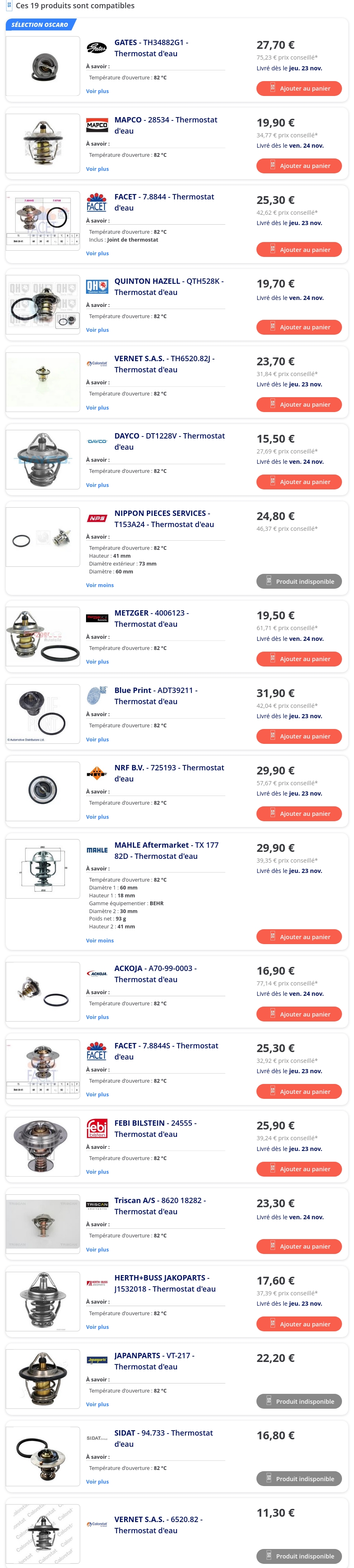

edit 2 : vous prendriez quelle marque chez Oscaro ? Mahle, Facet, Gates, ...
https://rehost.diberie.com/Picture/Get/r/225205
Vernet  :jap:

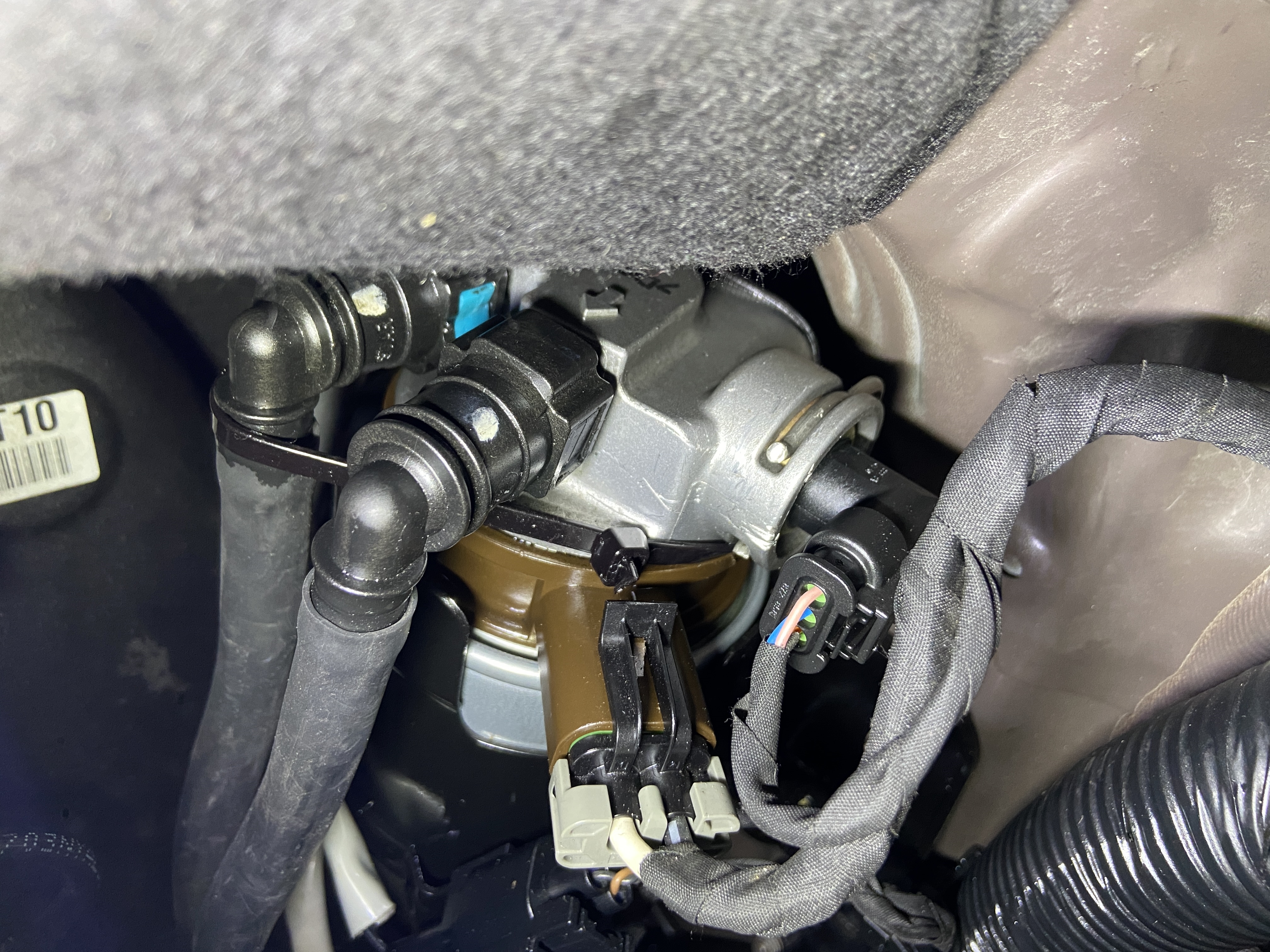

Bonjour,

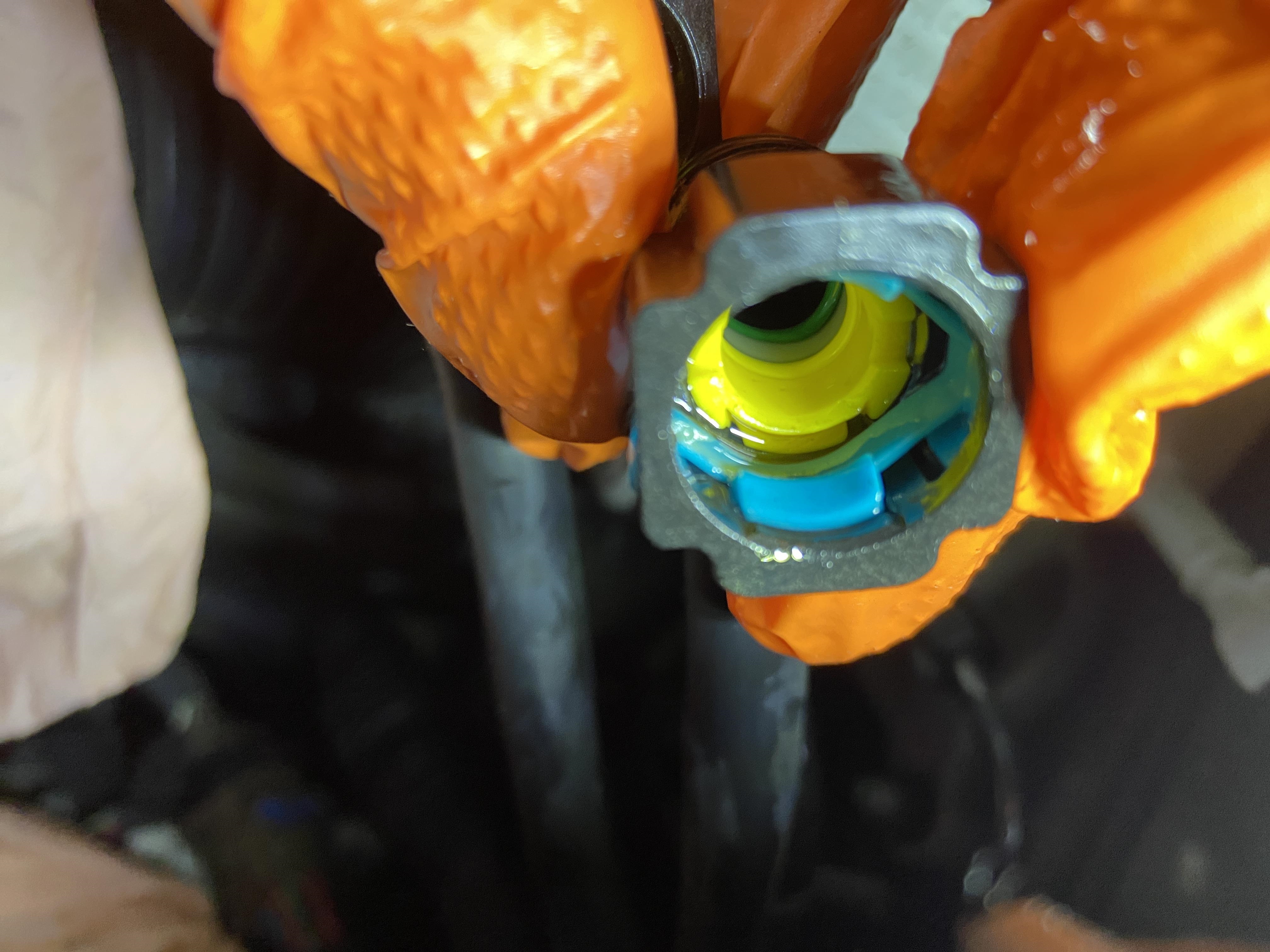

J'ai eu une panne ce matin avec une durite d'arrivée de gazole qui s'est débrancher du filtre à gazole. J'ai du faire une mauvaise manip lors du changement du filtre à gazole et un clips en plastique à l'intérieur du connecteur de la durite a du se casser ...
Résultat : une grosse flaque par terre et une réparation de fortune à base de collier rilsan.
Voilà le résultat :
https://rehost.diberie.com/Picture/Get/r/225242
J'ai amené la voiture à la concession de mon coin et ils n'ont pas de rdv avant février pour diagnostiquer la panne (apparament ça pourrait aussi être la tétine du filtre à gazole qui pourrait être défectueuse, 170EUR pour le diag).
Je vais voir un autre garagiste à côté de chez moi. En tout cas la durite qui est cassé est celle qui vient de l'arrière de la voiture. C'est la pièce numéro 31310 (ref OEM 31310-D7800) sur ce schéma :
https://rehost.diberie.com/Uploads/0/20231121-202334-aadd017c-fc2c-4755-aef1-e38165ec4b41.0.pic.gif
Selon vous : est-ce qu'avec cette réparation je peux continuer à rouler normalement ou c'est un "bricolage" et je devrais éviter d'utiliser ma voiture en attendant de l'amener au garage ?
Ca va chercher combien de temps de main d'oeuvre pour remplacer cette pièce ?

C'est un bricolage pour sortir de l'autoroute, et encore. Je crois que le gazoil prend feu assez facilement :o
Il y a juste le connecteur qui est cassé d'après ce que je comprends, commande en un sur eBay, Amazon etc ou regarde en casse.

Sa doit pas être le tuyau juste le clips a l'intérieur
+1 recherche internet , tu rachète juste une prise neuve ou tu intervenus le machin bleu , même pas besoin de sertir ou autre risque de fuite
C'est courant ce genre de merde , même gbrnr y arrive c'est pour dire  :o

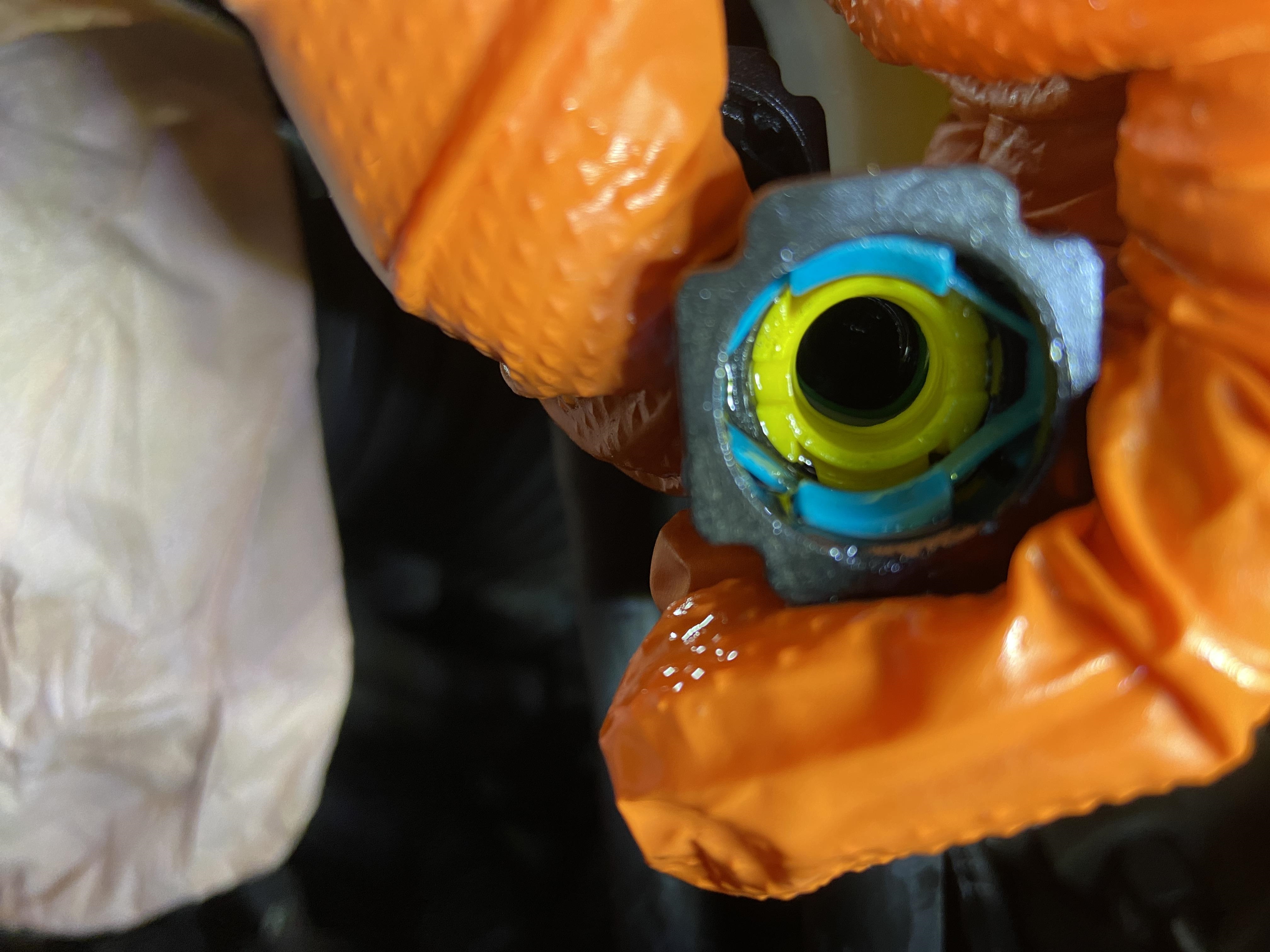

 :jap: ok donc je vais éviter de l'utiliser jusqu'à ce que je trouve un moyen de faire la réparation.
Ce serait en effet juste le clip bleu qui est cassé à l'intérieur du connecteur.
Ce genre de petite pièces (clip, connecteur) sont "standard" dans l'industrie ?
Ca ferait l'affaire ça : https://www.amazon.fr/QWORK-Connect [...] B08CC8LXB9 ?

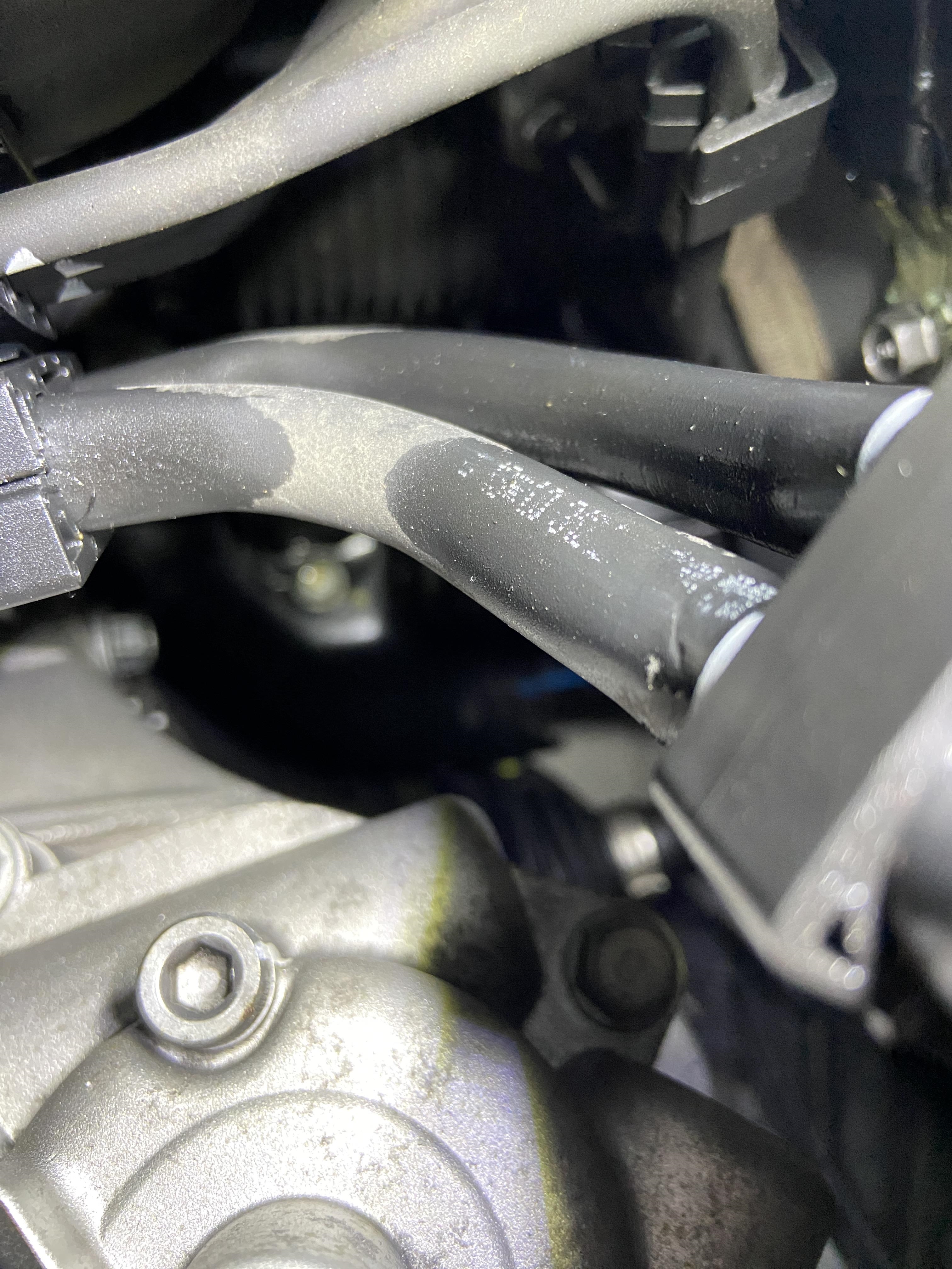

En fait, il faut aussi que je trouve de quel diamètre il s'agit (6.89mm, 7.89mm, 9.49mm, 9.89mm, ...).
Si j'ai de la chance, je vais trouver une inscription sur le raccord actuel. Sinon je fais comment ? Ca correspond au diamètre de la "tétine" où le raccord se connecte ?
oui c'est écrit dessus, prends en photo ton connecteur dans tous les sens avec ton tel et regarde
puis commande le sur amazon
et change le toi meme c'est très simple a faire

n°69646436
spacemaste​r2
Posté le 22-11-2023 à 13:28:11  profilanswer
Soit sonde de température hs, soit calorstat bloqué ouvert, et si la température d'eau est trop basse (calorstat hs) ou l'info température est trop basse (sonde hs) , ça peut jouer sur la pollution aussi.
n°69646670

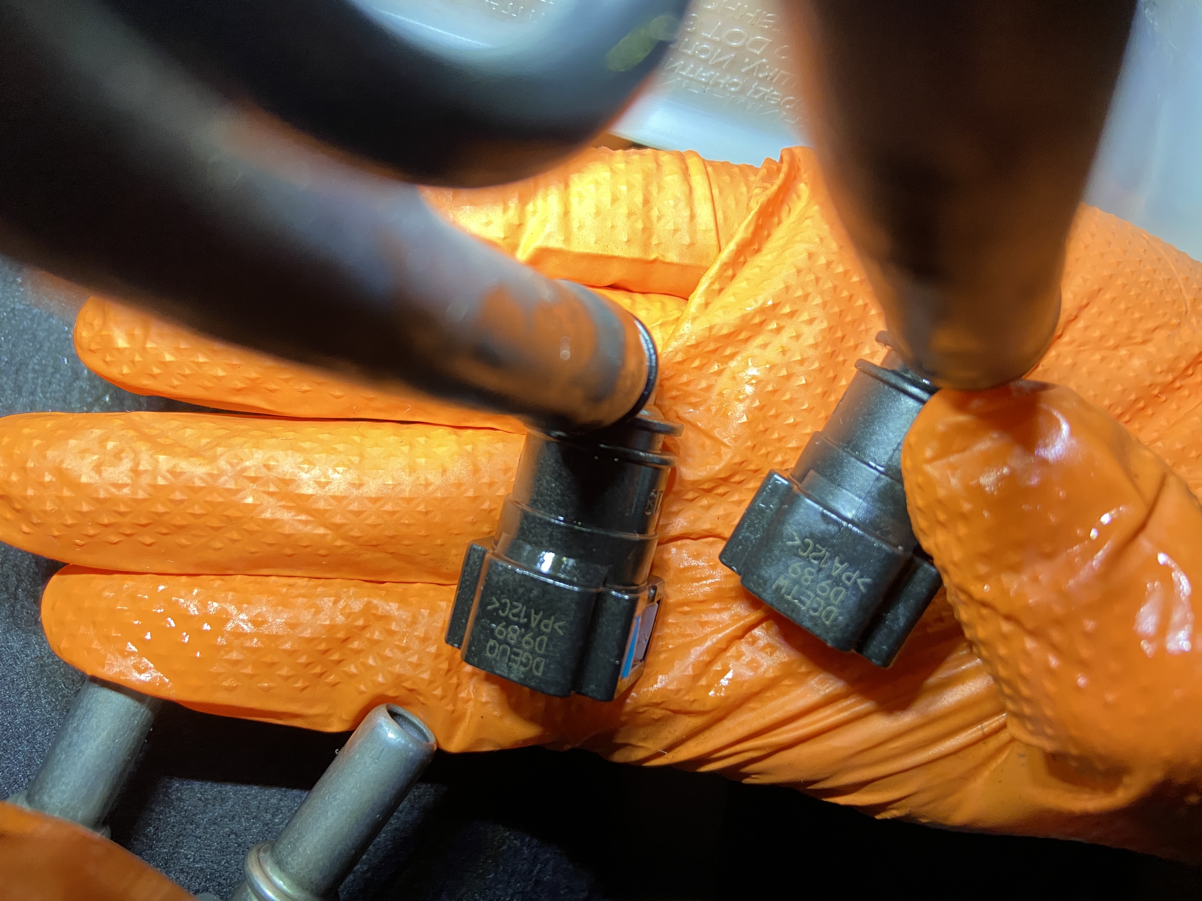

Suite à vos messages hier soir et ce matin, j'ai défait la réparation de fortune et débrancher les connecteurs sur mon filtre à gazole pour trouver leurs refs :
https://rehost.diberie.com/Picture/Get/r/225527
Si je lis bien les refs (DGEUQ D9.89 >PA12C< ), c'est un connecteur 9.89mm q'il me faut. Sur un côté j'ai pu lire "STAR".
En cherchant je trouve une entreprise qui s'appelle STAR qui commercialise ce genre de connecteurs, mais il y a 3 modèles différents pour le diamètre 9.89mm, qui dépendent tous du diamètre de la durite d'arrivée de gazole :
https://rehost.diberie.com/Picture/Get/t/225546
https://rehost.diberie.com/Picture/Get/t/225547
https://rehost.diberie.com/Picture/Get/t/225548
Mais bon, si je compte simplement changer le clip en plastique je m'en fiche, mais sinon sans démonter le connecteur de sa durite j'ai pas un moyen de le savoir ?
Aussi, le clip bleu je peux simplement le remplacer ? Ca se fait facilement de le sortir du connecteur ?

ta pas pris en photo les refs de ta durite ? tu l'avais dans la main, ça réponds a ta question
sur la durite est marqué le diametre
- pas besoin de prendre la même marque
- change le connecteur, ne te lance pas dans le trip de changer juste le clip, vu que tu l'a déjà cassé de dehors , la probabilité que tu le recasse de l'intérieur est élevée :o
- ce clip n'est pas fait pour être enlevé de son logement et il est fragile
- c'est quoi l'intérêt de te prendre la tête avec le clip alors que le connecteur complet coute 5 balles ?
trouve le bon connecteur sur amazon et remplace le, c'est simple, pas besoin de te compliquer la tache  [:zedlefou:1]
Message édité par Grinch le 22-11-2023 à 22:19:15

En fait, sur la durite, avec le temps, les marquages ont quasiment disparus. J'ai pu prendre une photo d'un bout de marquage sur la durite, mais ça ne donne rien de concluant ...
https://rehost.diberie.com/Picture/Get/r/225562
J'ai l'impression de lire que c'est du 10mm, mais sans grande conviction.
n°69649656
Grinch
Posté le 22-11-2023 à 23:44:11  profilanswer
l'alternative est le pied a coulisse ( que tu n'a probablement pas )
ou de suivre le tuyau un peu plus loin et retrouver l'écriture ailleurs
ses durites c'est comme les câbles RJ45 c'est ecrit plusieurs fois la ref dessus genre tous les 50cm
regarder la durite soeur qui est la meme taillle voir si tu vois une écriture lisible
sinon tu prends les 2 refs 6 et 8mm sur amazon et tu renvois celle qui va pas - je ferais ça perso

En effet, comparé au prix de la pièce en entier + la MO + le diag à 170 EUR que la concession voulait aussi effectuer, je m'en sors pas si mal en ne changeant que cette pièce.
Pour le coup j'ai commandé les connecteurs en 9.89 de la même marque que sur la voiture pour plusieurs diamètre de durite (8m, 10mm et 12mm) sur ce site https://www.viscodiesel.com/en/cata [...] -89-x-8mm/
Il y en aura bien un dans le lot qui sera de la bonne dimension. Plus qu'à attendre la livraison pour faire le remplacement :)
Merci pour ton aide  :jap:
