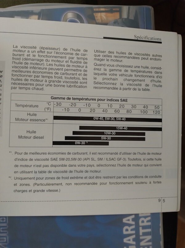

Dites, sur un moteur essence atmou 16v en bonne santé, quels sont les risques de vidanger à la 10w40 100% synthèse à la place de la 5w30 100% préconisée ? et ne pas respecter les normes ACEA ?

n°69498937
chaced
Posté le 29-10-2023 à 11:37:46  profilanswer
Thx
Passe en 5w40 plutôt
La 10w40 excellente sur un moteur cleon et vidange a max 10000km (15000 pour la 5w40)
Thx
La question c'est quand même : Pourquoi tu veux faire ça ? :o
Thx
Assez rare, et souvent cher.  :o
Si tu remplaces une norme ACEA à faible HTHS, genre A5/B5 par du A3/B4. Au pire il se passe rien, au mieux, le moteur est mieux protégé.
L'inverse est risqué. :o
Message édité par Profil supprimé le 29-10-2023 à 11:54:03
Promotion chez le  marchand  ;)

Posté le 29-10-2023 à 13:42:30  answer
Une 10W40 semi-synthèse de marque en promo, n'est jamais plus intéressante que la 5W40 de synthèse rebadgée du magasin.
Moi j'veux bien voir de la vraie 10w40 de synthèse en promo parce qu'à part chez Yacco les promos c'est rare quand meme !

Voici ce que dit la notice constructeur:
https://image.noelshack.com/fichiers/2023/43/7/1698596041-img-20231029-144649182.jpg
Donc, a priori, pas de 10w40.
Débat clos.
