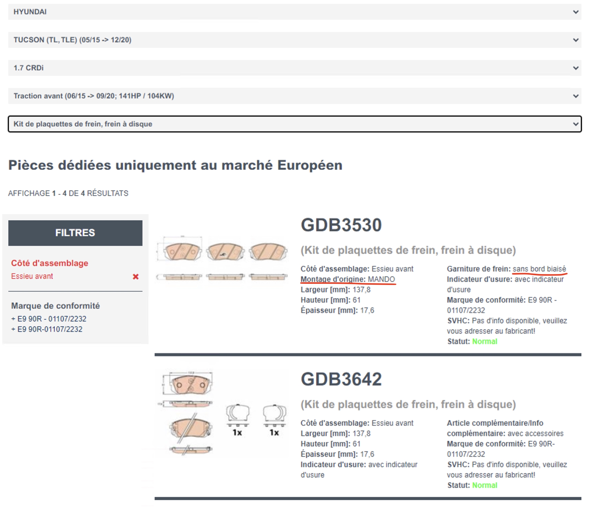

Je cherche un kit pour mes freins avant de ma Hyundai Tuscon III (1.7 CRDi 16V 2WD DCT7 S&S 141 cv Boîte auto). La référence OEM trouvé sur partsouq.com est : 58101-D7A50.
En utilisant cette référence, je trouve 2 kits chez TRW :
GDB3530 : https://www.trwaftermarket.com/fr/c [...] t/GDB3530/
GDB3642 : https://www.trwaftermarket.com/fr/c [...] t/GDB3642/
https://rehost.diberie.com/Picture/Get/r/219108

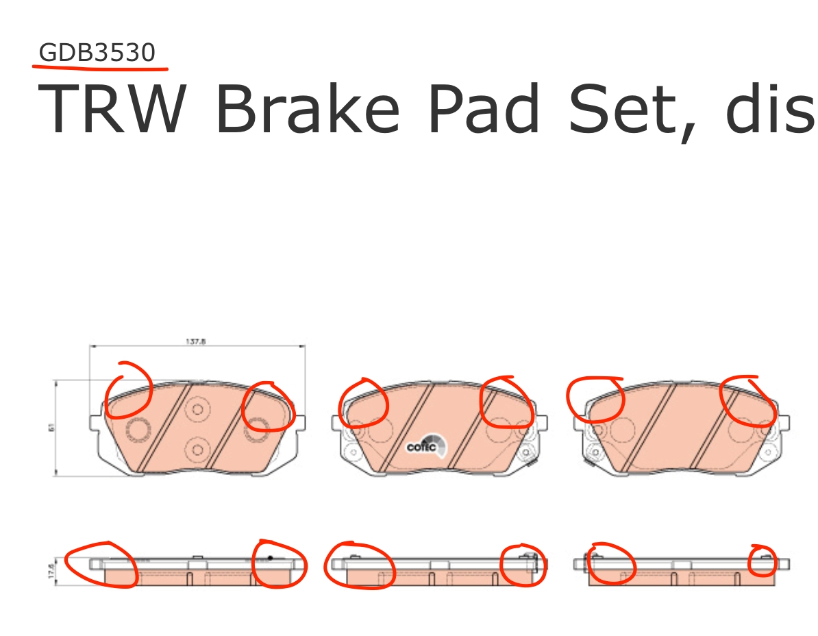

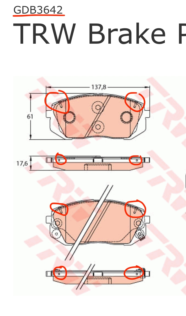

Les plaquettes ont toutes les 2 les même dimensions. Les différences sont que la GDB3530 n'a pas de chanfrein et surtout elle a une mention complémentaire : "Montage d'origine: MANDO" que la GDB3642 n'a pas.
Aussi, sur les schémas et photos de la ref GDB3530, je ne vois pas de trous sur le haut des plaquettes pour y insérer les ressorts qui les écartent du disque :
GDB3530 (pas de trous) :
https://rehost.diberie.com/Picture/Get/r/219110
GDB3642 (avec les trous) :
https://rehost.diberie.com/Picture/Get/r/219109
Sur les plaquettes d'origine, j'ai bien les ressorts de plaquettes. Mon choix se porte donc naturellement vers celles avec les trous (ref GDB3642).
J'ai bon ?
