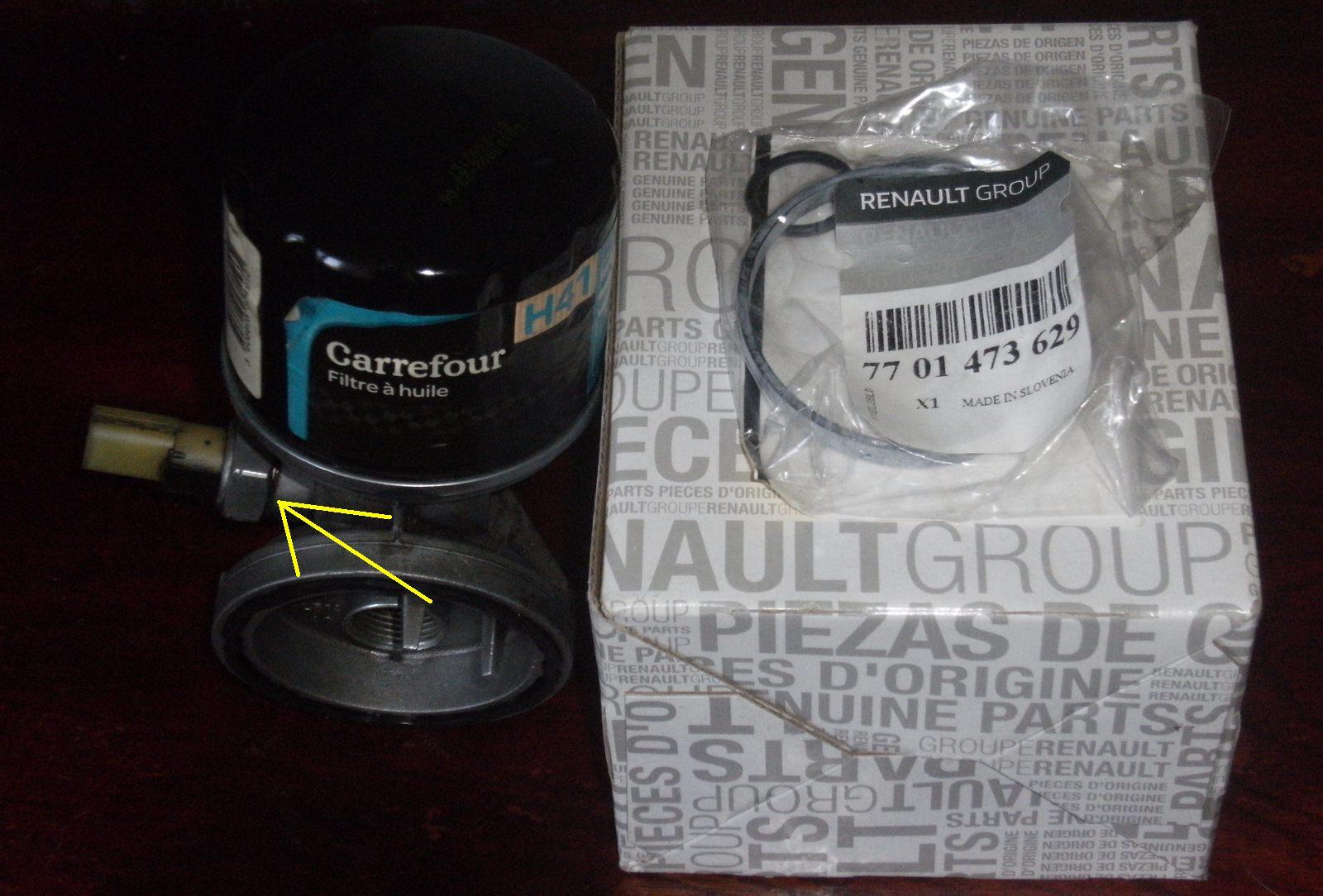

Eddy_60
Défenseur des chats opprimés ⭐
Posté le 22-10-2023 à 15:00:46  profilanswer
Bonjour,
https://zupimages.net/up/23/42/856e.jpg
c'est possible un défaut à la sonde de niveau d'huile sur l'échangeur à cause d'une huile trop fine ?
A la jauge c'est au maxi et sur l'écran ça indique moins 1 barre du maxi et puis ça revient au maxi.
J'ai regardé le câblage, il semble bon, rien de particulier. Je devais mettre du liquide de contact électrique ?
Ou resserrer l'écrou de 17 ? Dès fois que ce soit pas serré quand on achète un échangeur d'usine.
CRC GOOGLE CLIO16V LA POSTE

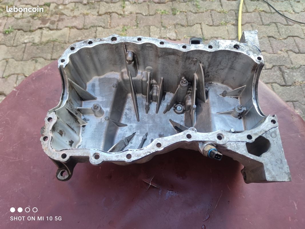

n°69455303
Posté le 22-10-2023 à 15:02:14  answer
La sonde de niveau est dans le carter.
https://rehost.diberie.com/Picture/Get/f/218374

sur une clio dci, la sonde de niveau d'huile électronique est sur l'échangeur.
La tirette de niveau d'huile va dans le carter par contre en effet.
Peut être que le froid fait baisser le niveau d'huile (Même dans un garage non chauffée), je vois que ça comme explication car parfois ça remonte.
Ou alors c'est quoi cette sonde sur un échangeur huile / Liquide de refroidissement ?
Message édité par Eddy_60 le 22-10-2023 à 21:00:18

n°69457014
Posté le 22-10-2023 à 21:07:19  answer
C'est un carter de 1.5dCi. :o
Message édité par Profil supprimé le 22-10-2023 à 21:07:52

la sonde sur ton echangeur(enfin, plutot le support de filtre a huile), c'est pas la sonde de pression d'huile ?
c'est plus logique que la sonde de niveau soit dans le carter ....
j'ai pas essayé de le débrancher pour voir si le niveau s'affichait toujours au compteur mais si elle est dans le carter je me demande à quoi elle sert vu que j'ai rien d'autres qui s'affiche..

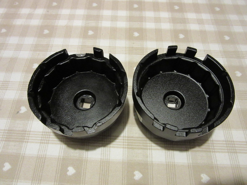

J'ai tenté la vidange de ma Toyota Yaris 3 essence mais manque de chance il me faut une cloche pour dévisser le filtre à huile.
Le diamètre pour toutes les toyota est standard ? Je ne trouve que des cloches de 64mm pour.
J'hésite à l'imprimer en 3D avec ce fichier si c'est bien la bonne pièce https://www.thingiverse.com/thing:4803490
Pas envie de me tromper et attendre encore qu'il fasse beau pour pouvoir refaire la vidange en changeant le filtre cette fois...
n°69466470
chaced
Posté le 24-10-2023 à 10:14:46  profilanswer
perso j'ai acheté une cloche chinoise copie... et j'ai fini par acheter une Facom
Attention, il existe 2 tailles, Facom DEP-T1 et DEP-T2
Perso sur ma lexus c'est une DEP-T1.
Tu peux défaire avec une clé sangle, mais il faut retirer le clip anti devissement en metal avant.
laquelle est la chinoise et laquelle est la facom ? :D
https://i.postimg.cc/KzmQMy3Z/8e5a8b6f5d113f57781b404fdb7f79b63b1cd8f5.jpg
Message édité par chaced le 24-10-2023 à 10:18:17

Pentax error
