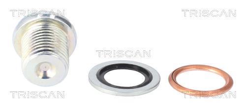

Avec de genre de bouchon de vidange qui a 2 joint (un en métal et caoutchouc, l'autre en cuivre)
https://oscaro.media/catalog/images/jpg/zoom/108/95001003.jpg
Dans quel ordre on met les 2 joints ?
Instinctivement, de bas en haut je dirai bouchon -- > joint metal caoutchouc --> joint cuivre --> carter
n°68053482
gsi spirit
Posté le 19-03-2023 à 10:03:39  profilanswer
C'est pas normal d'avoir 2 joints, c'est l'un ou l'autre mais pas les 2
n°68053489
ObsydianKe​nobi
peloton suicida
Posté le 19-03-2023 à 10:05:45  profilanswer
C’est soi l’un soit l’autre, c’est pas supposé empiler les 2
Edit: grillé

WILDLIKE
Posté le 19-03-2023 à 10:10:50  profilanswer
L'un ou l'autre type sont indifféremment interchangeable ?
n°68053573

chaced
Posté le 19-03-2023 à 10:23:14  profilanswer
Je prefere le cuivre mais c'est pour carter metal, sur alu il faut le joint mixte.

bitubo
GT Turbo Addict
Posté le 19-03-2023 à 11:15:29  profilanswer
Oui ou alors joint alu
Sur la Super 5 j'ai un joint cuivre
La civic un joint alu

Sen2o
Posté le 19-03-2023 à 11:25:31  profilanswer
Sì le bloc est alu, le carter aussi ?

wolowizard
Posté le 19-03-2023 à 13:27:10  profilanswer
le double bague est plus fiable et reutilisable

chaced
Posté le 19-03-2023 à 13:32:09  profilanswer
Sur ma lexus bloc alu carter metal.
Je m'y risquerais pas perso :o
Déjà fait plusieurs fois. Aucune fuite. Tant que la partie caoutchouc est bonne aucun problème. C'était plus parce que j'avais oublié d'acheter le joint que par économie. Contrairement à un joint cuivre, il ne s'écrase pas au serrage. Pas perdu une goutte d'huile en 2x 10 000 km.
Vu le prix, aucun intérêt on est d'accord. En dépannage, ça peut se faire quoi...

wolowizard
Posté le 19-03-2023 à 18:20:08  profilanswer
on utilise ce genre de joint au taff (electrolyseurs hydrogene) ca tient 40 bar easy , plusieurs fois
de toute facon ca vaut rien a l'achat so c'est pas vraiment un debat
