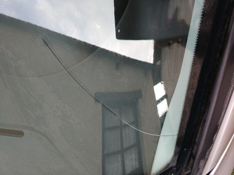

J'ai eu une mauvaise surprise dernièrement , j'avais laissé mon véhicule sur un parking (bien garé je précise bien) pendant environ 2 heures :o
Je reprends mon véhicule et là je vois une grosse fissure sur le pare-prise avant en bas coté conducteur , cette fissure est en courbe sur environ 20 centimètres (voir tof) :/
En dehors de cette fissure , je n'ai pas trouvé d'autres impacts, j'ai l'impression qu'un type a donné un coup de poing ou autres :o
Je suis assuré tout risque à la MAAF.
1. Comme cela marche niveau assurance , est ce complètement pris en charge :??:
2. Ne faut il pas mieux dire que c'est en roulant que cette fissure s'est produit :??:
3. C'est réparable ce style de fissure ou c'est carrément un changement de pare-brise :??:
4. Dans quel centre vous conseillez d'aller pour le faire réparer Carglass , autres :??: [:nazztazz:3]
Merci :jap:
https://i.postimg.cc/N08Kxrzq/er.jpg
Autre que Carglass, juste à cause  de leurs matraquage publicitaire , et du taf à la va-vite. :whistle:
Il y a pas mal d'indépendants et d'autres chaines de changement de pare-brise. Des fois moins chères et plus arrangeants.
Mais contacte ton assurance en premier, pour savoir s'ils n'auraient pas un prestataire privilégié.
1. Si t'es en tout risque oui ça sera pris en charge, a voir si il te reste une franchise a payer.
2. Je pense que ça changera rien.
3. Irréparable, ça passera par un changement de pare-brise.
4. Je te dirais un centre partenaire de ton assurance en priorité, a voir avec eux tout en sachant qu'ils ne peuvent pas te forcer a aller dans un endroit en particulier, tu a le libre choix de ton réparateur.

Dans ma ville , les autres enseignes je ne connais pas A+GLASS et Rapid Parebrise , ces 3 enseignes sont toutes au mème endroit à 50 mètres près :o
Oui je vais voir ça avec l'assurance comme je passes devant...
oki :jap:
4. Pour le centre partenaire je vais voir mais cela ne change pas grand chose en dehors du fait qu'avec un centre non partenaire tu avances l'argent avant et seulement ensuite tu es remboursé.
