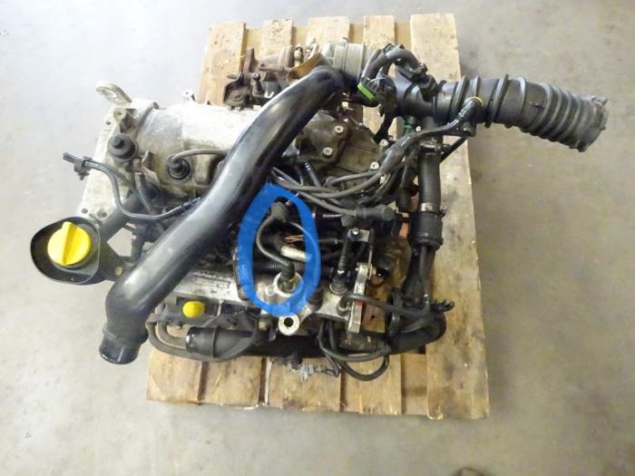

Posté le 15-03-2023 à 20:10:07  profilanswer
Les bobines d’allumage en un seul morceau de deux blocs, elles peuvent lâcher et ne mettre en défaut qu’un seul cylindre/qu’une seule bougie ? Ou bien c’est forcément par deux ? Ou bien c’est de la merde les bobines quel que soit le format ? :o
Message édité par yorfdog le 15-03-2023 à 20:10:30
Moards Garage
n°68029446
Silicium77​7
█▓▒░ 23 ans sur HFR! ░▒▓█
Posté le 15-03-2023 à 20:19:03  profilanswer
Oui, normalement c'est les deux cylindres en ratés d'allumage en même temps. Sauf si le souci vient d'un câble de bougie foireux. [:antp:9]
bench's: Tropics║Valley
n°68029665
yorfdog
Disciple de D. Sarron
Posté le 15-03-2023 à 20:46:39  profilanswer
C’est embêtant :o
Les deux câbles ont la même impédance à peu de choses près :o
D’ailleurs comment on connaît l’impédance théorique ? :o
Moards Garage
n°68029681
yorfdog
Posté le 15-03-2023 à 20:49:03  profilanswer
Enfin les câbles 2 et 3 qui sont les plus proches en longueur ont à peu près la même. C’est le cylindre 3 en défaut.
Moards Garage

Hello tout le monde.
Dites, c’est quoi le nom de cette pièce? Je n’arrive pas à trouver. Je ne sais pas si ça fait parti d’un truc plus grand ou pas mais ce qui est sur, c’est que ça a cassé sur ma voiture (c’est pas mon moteur évidemment sur la photo)
https://rehost.diberie.com/Picture/Get/f/157210
C’est une Clio 3 essence de 2007 je crois. Ce matin elle ne démarrait pas et j’ai constaté que cette pièce était cassée (câble sectionné au niveau de l’excroissance)
https://rehost.diberie.com/Picture/Get/t/157211
https://rehost.diberie.com/Picture/Get/t/157212
J’aimerais bien savoir ce que c’est pour pouvoir commander la pièce  :jap:
Merci!
n°68045507
Posté le 17-03-2023 à 18:55:14  answer
Ce serait le reniflard d'huile.
Message édité par Profil supprimé le 17-03-2023 à 18:56:02

Posté le 17-03-2023 à 19:06:33  profilanswer
Yes j’avais vu un truc dans ce genre mais impossible de trouver exactement la pièce.
Aussi, penses tu que ça peut être une cause de non démarrage de la voiture?
Passe une demi heure sur catcar.info a trouver ton modèle + la pièce , t'aura la ref pour la chercher en même temps et la description  :jap:
Si c'est relié au collecteur , sa créer une prise d'air , si sa démarre sa va soit caller soit tapper un rupteur car le débit d'air n'est plus contrôlé du coup
