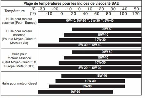

loukoum a écrit :
Je rebondis sur les quelques messages lus au dessus concernant les huiles  :o
J'y connais rien, d'après vous ca a l'air important le choix de la viscosité a chaud , alors que moi, quand je vois un  tableau comme celui-ci
https://www.aidetechniqueauto.fr/im [...] oteur.webp
je me dis que si mon constructeur me demande de la 10w30, vu la plage d'utilisation commune avec le 10w40, c'est pareil, non?
Surtout que dans le manuel de ma kia carens, le conseil va de la 5w20 à la 5w40 pour l'europe
https://img.super-h.fr/images/2023/ [...] 73c66b.jpg
Te casse pas trop, vu le tableau ça doit pas être exigeant du tout comme moteur et on peut y mettre à peu près n’importe quoi visiblement. :o

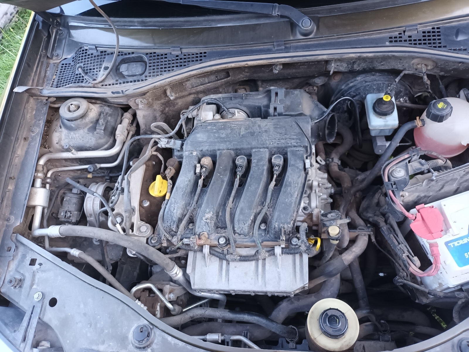

Un F4R qui consomme subitement beaucoup d'huile, ca peut venir d'ou?
1L en 2000km
Il n'a que 200.000kms
n°67946485
1L en 2000km
Segmentation
 joint de queue de soupape c'est relativement connu , comme les guides prennent du jeu
F4R de version RS qui passe sa vie au rupteur ?  :whistle:

Posté le 03-03-2023 à 12:53:07  profilanswer
F4R de Duster 4x4 qui fait des chemins de terre/boue. Bon ben jvais regarder ca :/
C'est pas en Europe par contre , t'a pas eu de version f4r  :o
Essaie déjà de faire une vidange + filtre et voir si c'est la même chose

Si c'est soudain : reniflard d'huile ?
Les vibrations en off-road ont pu débrancher/endommager le circuit du reniflard d’huile.
Je doute des segmentations usées car la conso d’huile serait progressive.

Dkiller
Posté le 03-03-2023 à 21:48:52  profilanswer
Et c'est où ce truc?
https://rehost.diberie.com/Picture/Get/f/155047
Plus proche du carter d'huile?
n°67949743
manisque
Posté le 03-03-2023 à 21:54:34  profilanswer
C'est entre le haut de la culasse et le collecteur d'admission. C'est peu accessible et il faut remplacer les joints et la pâte au remontage.
Tu peux y nettoyer et voir s'il y a de l'huile dans la boite-à-air et dans le collecteur d'admission, mais il n'y a pas grand chose d'autre à nettoyer. Le circuit PCV est juste une sorte de chicane/décanteur sans valve.
Ok merci jvais faire ca dans la semaine on verra bien.

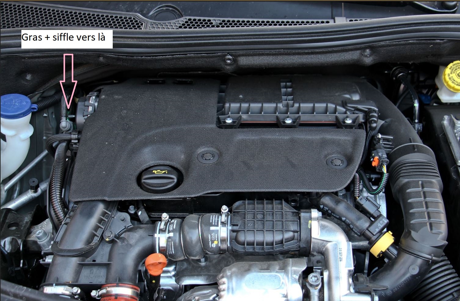

Posté le 05-03-2023 à 19:15:49  profilanswer
Je me permets une petite question, c'est pour un ami.
208 1.6 bluehdi 100 / 160000km / 2016
Problème injecteur de cérine (réglé il y a peu à grand renfort d'€€€)
Distri à faire
Le problème actuel est qu'elle pisse du gras comme jamais (même pour une Peugeot).
Selon le garage il a déjà du gras qui pisse du joint de couvre culasse + joint de carter d'AAC => gros devis à la clef, l'occasion de faire la distribution en plus de tartiner de pâte à joint.
Ce qui me tirlapine, c'est qu'il y a aussi du gras qui suinte depuis une jonction sur les tubulures d'admission. Si j'ai bien compris cela correspond à la sortie de vanne egr, qui elle même se trouve plus bas et de l'autre côté du moteur.
Lorsqu'on met le contact, il y a un sifflement ininterrompu qui vient du même endroit mais je ne sais pas si c'est normal/lié/osef?
Mal habitué avec des mécaniques plus simples, je ne comprends rien à la circulation des gaz là dedans, même si j'aurais tendance à dire que la surpression du turbo passe par là (logiquement avec une dépression ça ne suinterait pas).
Si j'ai bon, ça pue non? Ca veut dire que du gras se ballade dans l'admission et vient au choix:
- du turbo
- de l'échappement via l'egr (donc soit une fuite de gazoil sur un injecteur / soit la segmentation)
Et que ça pourrit l'egr, le turbo, les soupapes, le FAP... bref, c'est pas la joie.
De plus la quantité d'huile stockée sur la culasse est vraiment impressionnante, ce qui me fait craindre une surpression dans le haut moteur en plus d'une simple fuite.
Des avis d'habitués à ce genre de mécanique?
