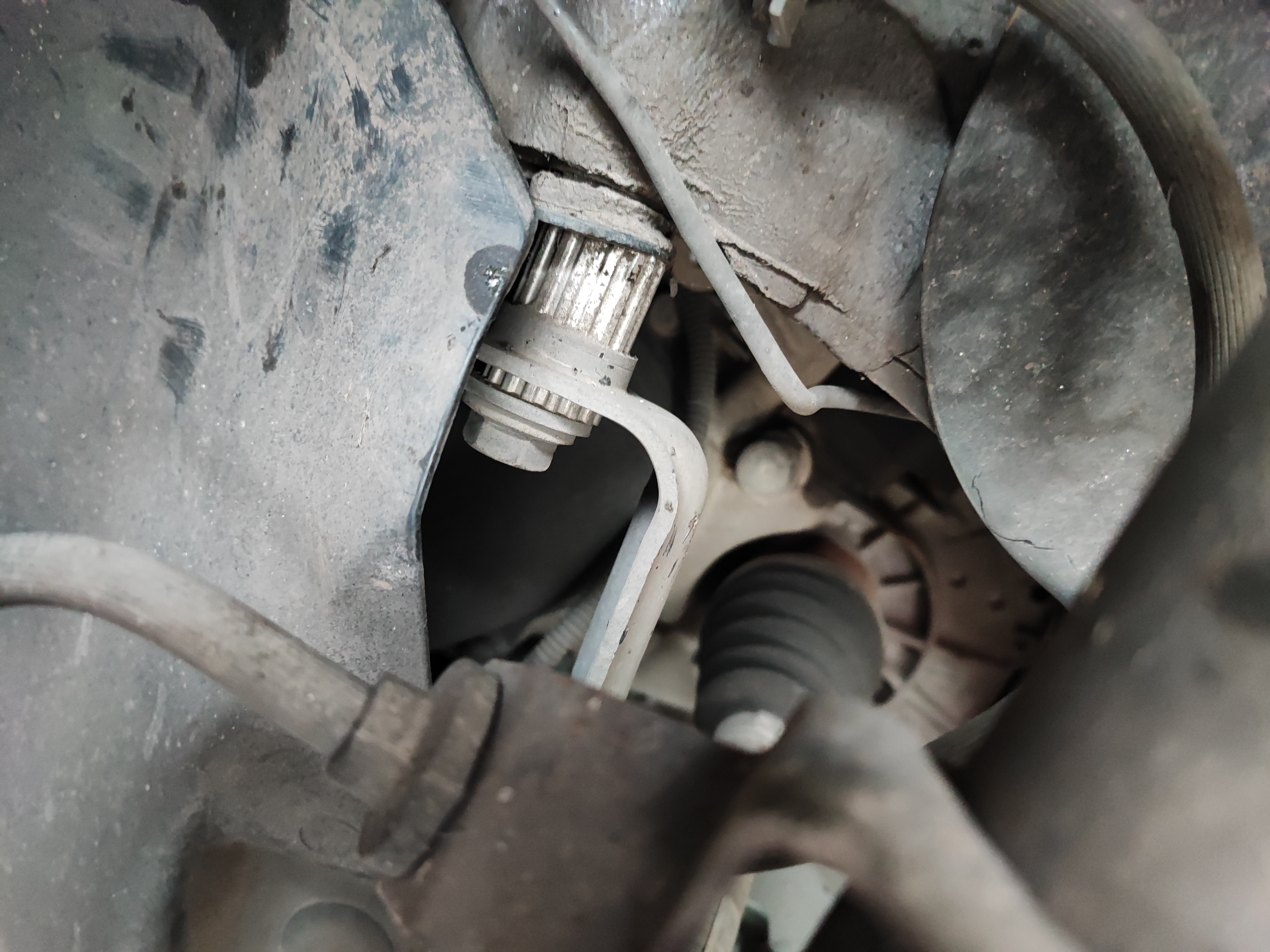

Sinon, t'as moyen de faire des photos de tes disques au travers des jantes ?
On pourra potentiellement donner de meilleures hypothèses

Posté le 21-03-2023 à 10:23:35  profilanswer
https://i.ibb.co/T8Xd37x/20230321-101655.jpg https://i.ibb.co/F6tPB35/20230321-101731.jpg https://i.ibb.co/pjQVb32/20230321-101806.jpg
J'ai pas réussi à prendre bien clairement l'état de la plaquette de la roue droite.
Je sentais que ça venait de l'avant.

Sur la première photo j'ai vraiment l'impression que ça a chauffé, encore plus couplé a ce que t'as expliqué + ça à l'air bien usé niveau disques.
Ca m'étonne pas spécialement que tu puisse avoir l'impression d'avoir un freinage pas top

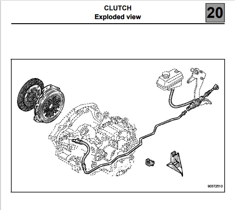

Antionn
Posté le 21-03-2023 à 12:34:25  profilanswer
manisque a écrit :
Il y a une pompe à vide pour l'assistance de freins et potentiellement aussi pour l'embrayage, ça va un peu dépendre du régime moteur.
Si le bouchon saute, tu risque d'avoir de l'air qui rentre et n'arrange rien au problème et explique que tu doives purger régulièrement.
Normalement, la sortie du réservoir vers le MC d'embrayage est bien plus haut que celles du MC de freins, ça explique que les bulles d'air arrivent plus dans l'embrayage que dans les freins.
Essaye de trouver un bouchon original à la casse si le tien est abimé. Certains trucs aftermarket cheap ne sont pas forcément de bonne qualité. Au pire, tu peux trouver le réservoir + bouchon pour être sûr que ça tienne bien :jap:.
J'en avais pris un dans une petite casse justement. 5 balles. Au lieu 25 chez Ronolt ... voilà. Au final il aura pas tenu 130 km (c'était de la voie rapide). A voir si j'arrive à le revisser et le faire tenir un peu quand même.
Je leur avait demandé ils vendent bocal + mastervac (je crois) à 30 balles ... ça vaut peut-être le coup oui. Ils ne détaillent pas le bocal.
Je vais déjà attaquer le démontage de la boite à air pour accéder à l'émetteur, ça fera un bon début pour commencer. J'airais chercher le bocal après.
Pas l'impression qu'il y ai une pompe à vide sur le circuit d'embrayage, si j'en crois ce schéma sur la RTA :
https://rehost.diberie.com/Picture/Get/t/157776
Je vais revérifier la vis de purge sur l'étrier de frein aussi. On sait jamais.

J'ai besoin d'aide sur un énorme doute.
Au expert Renault car c'est une marque que je touche jamais.
Je contrôle une clio 4 d'une connaissance et là je vois le support de berceau comme ça :
https://rehost.diberie.com/Picture/Get/f/158035
Alors que l'autre côté est nikel, ya un gros problème la nous sommes d'accord ?

big e
Posté le 23-03-2023 à 01:31:12  profilanswer
De la boue séchée ?   :o

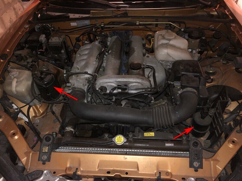

Des pros de mx5 ici? :o
je viens de "découvrir"  2 nouveaux filtres (je possede la voiture depuis 10 ans, mais je m'etais jamais interessé a ceux-la), je pensais que l'un des 2 estait le fitre a essence (je me renseigne eu vue du remplacement), mais en fait pas du tout [:domen1]
Du coup, c'est quoi les machins au bout des 2 fleches ?

ecureuil63
Posté le 23-03-2023 à 19:19:40  profilanswer
Catcar.info et tu auras des schéma avec la référence et l'utilité  :o
Un peut être Canister et l'autre je sais pas

baddy
Posté le 23-03-2023 à 20:35:58  profilanswer
https://img.super-h.fr/images/2023/ [...] d967cd.jpg
A gauche le filtre de vapeurs au charbon. Je l'ai viré sur la mienne.
A droite, réservoir de liquide de direction assistée.
Le filtre a essence est sous la caisse, devant roue arrière côté passager. Simple à changer, prévoir de quoi pincer la durite en provenance du réservoir.
Message édité par baddy le 23-03-2023 à 20:38:42

loukoum
IdPsn:Damrol_
Posté le 23-03-2023 à 21:52:55  profilanswer
Merci  pour les reponses...le filtre de vapeurs , ca se change ça ?
Et pour le liquide de Da, pareil,j'imagine que ca ferait pas de mal de changer,non?
Mon Flickr!    Ma galerie
n°68091461
Posté le 23-03-2023 à 21:53:36  answer
Non pas besoin normalement. Il absorbe les vapeurs du réservoir puis elles sont envoyées dans l'admission quand l'électrovanne de recyclage s'ouvre au bon moment.
Pour la DA, oui.
Message édité par Profil supprimé le 23-03-2023 à 21:56:10
