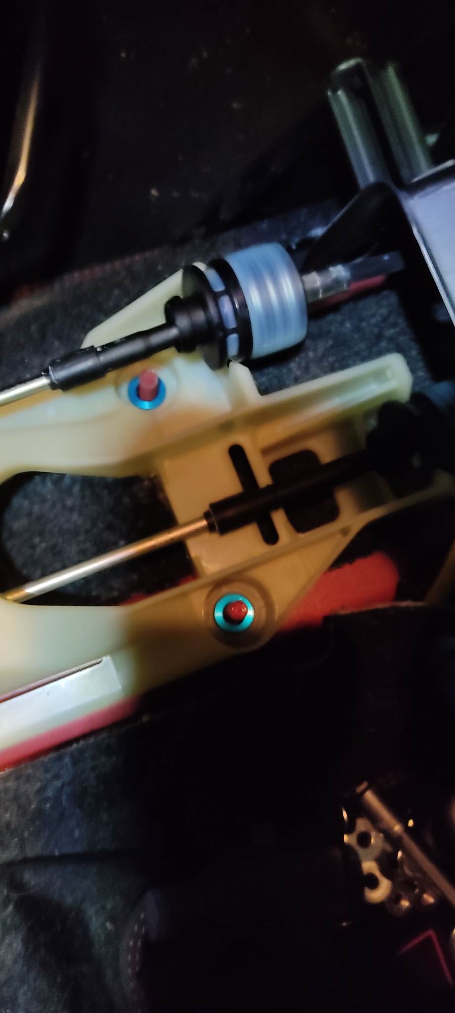

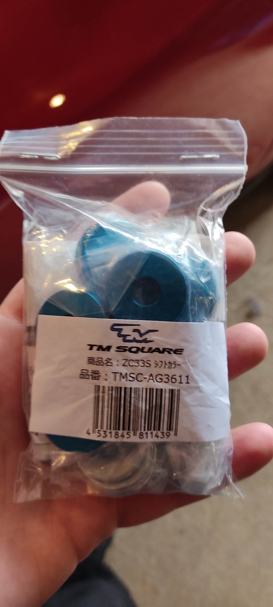

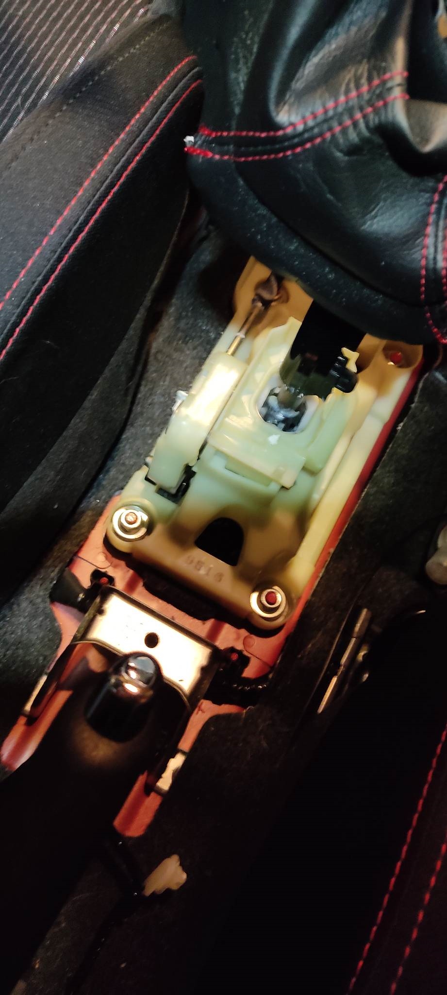

Petite mécanique rapide pour améliorer le guidage de la boite sur les swift sport 3 :o
Passage sur des silent blocs en dur au lieu de ceux d'origine en caoutchouc côté levier de vitesse, une opération similaire sera à faire côté boite mais déjà je sens la différence, on peut enfin rétrograder de 3 vers 2 sans avoir l'impression de lui tasser les vertèbres :o

Ce n'est pas si simple, mais c'est à la portée d'un amateur éclairé [:lalan28200] :
https://monorailc.at/data/galleries/2022_diy_bushings/thumbs/01_destroyed_rubber.jpghttps://monorailc.at/data/galleries/2022_diy_bushings/thumbs/02_trimming.jpghttps://monorailc.at/data/galleries/2022_diy_bushings/thumbs/03_brand_new_engine_mount.jpg
Je suis pleinement satisfait de mon support moteur de la calotte de ses morts renforcé en découpant un vieux pneu [:thoulisse_bernard:1].
Le guidage de la tringlerie de boite est parfait et on arrive à ressentir les synchroniseurs qui se verrouillent ou l'adhérence du train avant dans le volant :love:.
Après, c'est clairement plus bruyant et on sent plus les nids-de-poules, sans-être aussi tape-cul que les supports power-fist ou vibro-technic :o.
Passage du TÜV haut la main [:galaswinda:4].

Aluminium anodisé s'il te plait :o
Cela dit je suis sidéré qu'un si petit changement puisse produire d'aussi grand effets sur le guidage d'une boite, je redécouvre ma bagnole, je passe d'une boite dégueulasse à un truc plus que correct, j'espère que l'ajout de ceux côté boite améliorera encore la chose.

Ça me semble logique, tu enlèves plus ou moins un jeu fonctionnel présent avec le silentbloc mou, forcément c'est plus "réactif" et précis

franchement on force pas plus sur le levier que d'habitude, c'est juste mieux guidé, du coup le rétrogradage en 2 qui est un calvaire d'habitude devient standard, ça évite de devoir forcer un peu donc je dirais que ça ne peut qu'améliorer la fiabilité.
Après de toute façon les boites de suzuki ... c'est mal guidé, désagréable et la fiabilité est pas folle non plus ...
Mon ancienne swift sport 2 je l'ai revendu à 30k kms et à 50k l'acheteur à eu l'arbre primaire HS.
le seul truc c'est que je pense que ton frère n'a jamais vidangé sa boite alors que c'est obligatoire via suzuki :D (tous les 60k)
Perso j'en ai déjà fait une à 10k kms et la prochaine va pas tarder. C'est bien plus smooth que d'origine.
