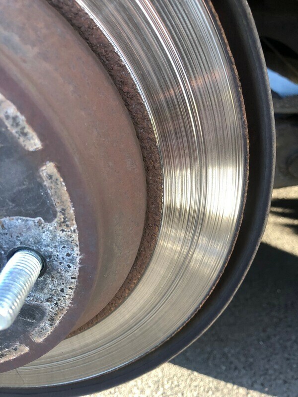

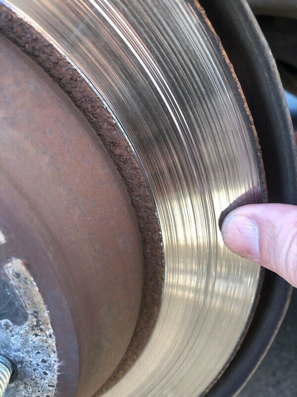

Ma kia Carens (2016, 160 k km), commene a faire un "bruit un peu chelou au momen du freinage, au  niveau de l'avant, c'est pas quez ca couine, mais ca "frotte"..
Je me decide de onc a enlever une roue, et mesurer, un peu a l'arrache ( 2 gros boulond posés de chaque coté du disque, on mesure a vec un pied a coulisse, et on retranche l'épaisseur des boulons [:chacha1910]), qui me donne une epaisseur de ..
25 mm, alors qu'a priori le disque d'origine fait 28 mm, et la "cote d'alerte " 26.4..Bon, je vais a priori me fendre de 2 disque et  d'un jeu de plaquettes..
Mais, hisoire de faire le schoses bien, je fais apreil sur la roue arriere,et, bien que la cote ne soit pas atteinte, j'ai un de me sdisques qui est "marqué"
Selon, vous, avec une cote mini non atteinte (le bord du disque est ai peine creusé), ca passe au Ct un disque comme ca ?
https://img.super-h.fr/images/2023/02/11/6b8f27eabfeadb57d11e53afdada1335.jpg https://img.super-h.fr/images/2023/02/11/16ec88e54146fc1b207a1bbd0434391c.jpg
Deuxiene question, sur oscaro, pour les Disques avant, ca va de 105 balles pour du bosch/brembo a 85 pour du TRW/mapco/champion..
Y a une difference ?
meme question pour les plaquettes, meme si bien sur l'ecart de prix est moindre...( 45€ pour du bosch/brembo, 30 pour du TRW/blue print/ABS
Et pout terminer, il me semble que le tournevis a frapper est bien utile pour la dépose de disques, celui-la ferait l'affaire ?
https://www.amazon.fr/Silverline-37 [...] C81&sr=8-6

C'est pas jolie jolie , sa sent le gravier qui a frotter sur le disque
Et sinon t'a regarder chez part auto ou webdealauto ?

Ca risque de ne pas passer au contrôle, aprés ça dépend du gars et du résultat du test de freinage sur les rouleaux ,mais la il faut remplacer vite oui.

Essaye de débrancher les fusibles du boitier ABS/ESC :o. Ça devrait changer les défauts pour identifier le souci et permettre de rouler (attention, certains boitiers d'ABS gèrent aussi l'équilibrage des freins avant/arrière).
https://img.super-h.fr/images/2023/ [...] da1335.jpg https://img.super-h.fr/images/2023/ [...] 34391c.jpg
Amazon propose du bon et (surtout) du mauvais, et Yakascaro sont extrèmement chers pour un service loin d'être excellent :o.
Regarde dapart0 :o.
ATE et Hella/Pagid sont bien réputés pour les pièces de freins. TRW n'a pas une réputation excellente sans être affreuse (pour les freins).
Il y a aussi d'autres marques pas trop réputées pour leur qualité (Topran, Stark) et plein d'autres d'autres qui sont connues pour sous-traiter apacher (Febi, Nortoto, ABS) avec une qualité aléatoire.
Tu peux très bien prendre des disques d'une marque et des plaquettes d'une autre :jap:.
Une technique de pd2povr serait de nettoyer les plaquettes avec un coup de lime pour dégager les saletés et de re-roder les freins. C'est peu élégant mais ça fonctionne :o.
Un nazi du propre changerait tout.
Entre les deux, il y a des techniques un peu bâtardes comme changer les disques sans changer les plaquettes ou faire re-surfacer les disques (il y a un excellent tuto recommandé sur ce topic [:r3g]).
Pas besoin de tournevis à frapper si ça a été monté correctement (vis serrée modérément avec de la graisse cuivrée ou du frein-filet). Bon courage si tout à été monté à sec et que c'est rouillé [:pharoahe monch:7].
