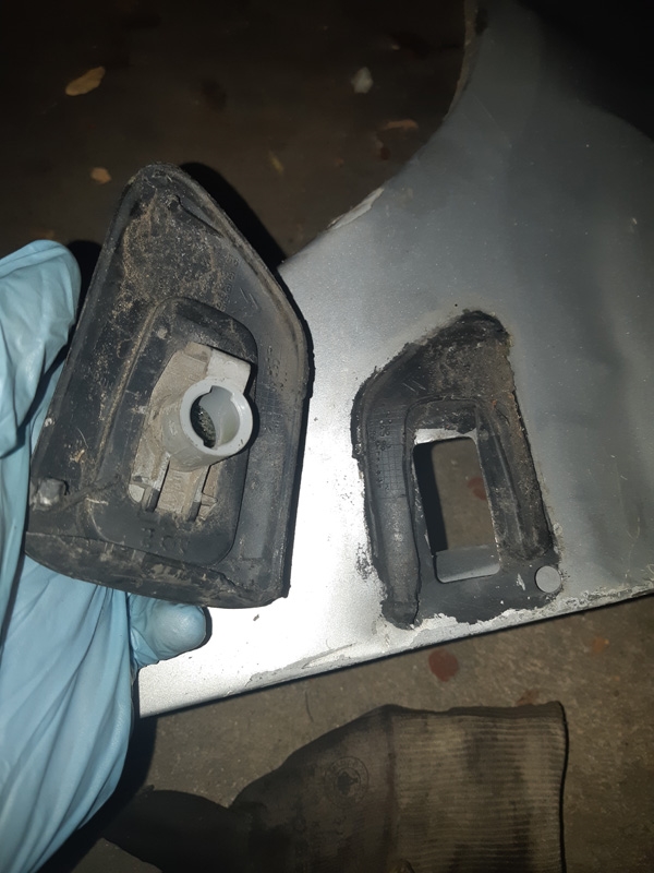

Bonjour à tous,
Je prends enfin quelques heures pour m'occuper de la Saxo.
Côté carrosserie, je viens de changer une aile et j'ai une petite interrogation pour ce qui est du répéteur de clignotant. Sur l'aile précédente, il était collé avec un genre de mastic / caoutchouc :
https://rehost.diberie.com/Picture/Get/f/111095
Je n'ai rien de tel sur l'aile neuve récupérée à Disneyland. Une idée sur le produit à utiliser pour recoller le bidule ?

Colle pare-brise pour le cligno.
Si le niveau est bas c'est que logiquement il y a une fuite et pas que de l'air dans le circuit  [:the_rainmaker:2]
Ah pas con le coup de la colle pare-brise ! Merci, je vais essayer de trouver ça  :jap:
