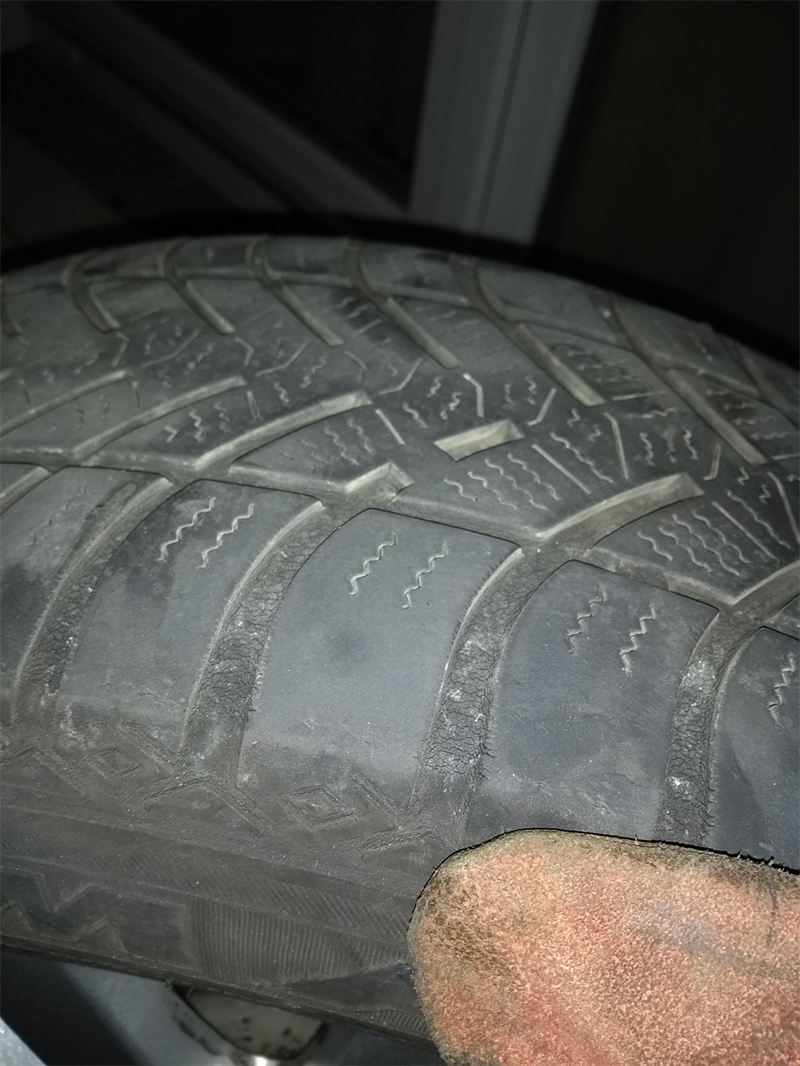

Passage chez le concessionnaire pour un truc d'ordre administratif. En sortant, ils me disent qu'un mécano a regardé mes pneus et qu'il faut urgemment changer les 4.
Je regarde le témoin, j'ai un bon millimètre encore. Il me dit "oui mais la structure n'est presque plus visible sur les bords donc il faut changer quand même".
Il veut me pousser à la conso, on est d'accord ?
Regarde l’usure intérieur et extérieur, c’est possible qu’un côté soit beaucoup plus usé que l’autre mais dans ce cas t’as aussi un problème de géométrie/parallélisme :o

fablin
Posté le 04-12-2022 à 09:23:29  profilanswer
C'est symétrique. J'ai le CT dans 2 semaines donc je verrai si le contrôleur me dit quelque chose, je laisse les pneus pour le moment.

fegre
Voleur professionnel
Posté le 04-12-2022 à 09:46:54  profilanswer
Sous gonflage ?
Une usure des deux côtés correspondrait

Posté le 04-12-2022 à 10:02:10  profilanswer
Si c'est un cas similaire à ça, c'est mort :o
https://rehost.diberie.com/Picture/Get/r/51917
Le témoin est atteint au milieu (certes, mais pas de beaucoup), par contre, les côtés sont usés largement en dessous de la limite [:cisco11:4].
Après, ce n'est pas obligé de changer les 4 pneus en fonction de la charrette (4x4/awd, ESC capricieux). Si tu veux bien faire, tu peux prendre un pied à coulisse et tu peux mesurer la profondeur des sculptures à l'intérieur, milieu et extérieur. La limite légale est à 1.6mm, et on recommande souvent 2mm sous la pluie et 4mm sur la neige.
Un mauvais gonflage ou une conduite spéciale peuvent faire pareil :o.

Posté le 04-12-2022 à 10:05:38  profilanswer
On dirait que c'est les témoins neige au centre, non ?
Mais gros +1 les 1.6 mm c'est sur toute la largeur du pneu, pas juste au milieu ...

Posté le 04-12-2022 à 10:34:29  profilanswer
Oui, le témoin neige était déjà atteint à la fin de l'hiver. Les autres témoins sont difficiles à voir sur les photos, mais c'était aussi atteint :o.

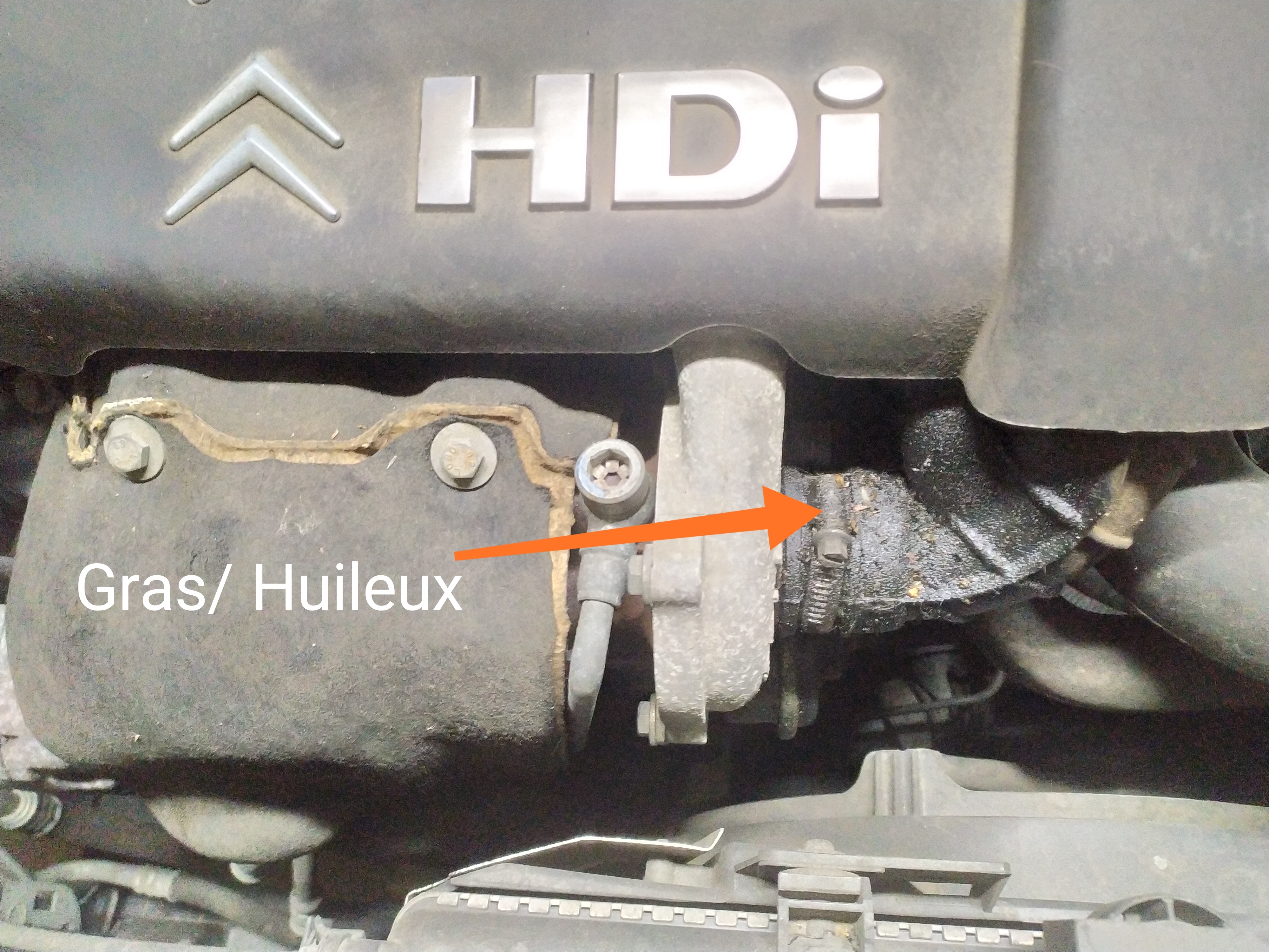

Cestuila
De démocratie en démocrassies
Posté le 04-12-2022 à 13:00:26  profilanswer
N00b en méca ici, puis-je vous demander votre avis concernant ce conduit qui semble suinter (voire fuiter) de l'huile, svp ?
https://rehost.diberie.com/Picture/Get/t/112302
C'est grave docteur ?
Le niveau d'huile basique est stable et ne semble pas baisser quant à lui.
C'est une C3 1 Phase II.
Si tu n'y es allé que pour de la papasserie comme tu dis et absolument pas pour y faire vérifier ton véhicule pour quoi que ce soit, oui, ils te prennent pour un pigeon. :D

Posté le 04-12-2022 à 19:41:38  profilanswer
Je ferai une photo demain pour vous permettre de mieux juger, mais je n'ai jamais changé de pneus avant d'atteindre le témoin...

Spiderkat
Posté le 04-12-2022 à 20:00:16  profilanswer
Ce qui ne veut pas dire grand chose. Les témoins d'usure sont situés sur la partie centrale du pneu.  Donc tu peux tout à fait avoir une forte usure sur la partie intérieure ou extérieure tout en étant loin d'atteindre les témoins, le pneu sera quand même bon à changer.

Pims_UTT
Génoise confiture et chocolat
Posté le 04-12-2022 à 20:05:42  profilanswer
Normalement les témoins d'usure sont repartis sur toute la largeur du pneu, et des que y'en a un d'atteint le pneu est considéré comme usé et à changer.
Faut aussi regarder l'âge du pneu, la gomme vieillit avec le temps et se craquelle. Attention aux craquelures au fond des sculptures.
C'est l'entrée d'air du turbo, et je devine une durite de reniflard (qui aspire les vapeurs d'huile), donc c'est normal qu'elle soit un peu sale.
regarde quand même qu'elle soit pas percée ou le collier mal serré.

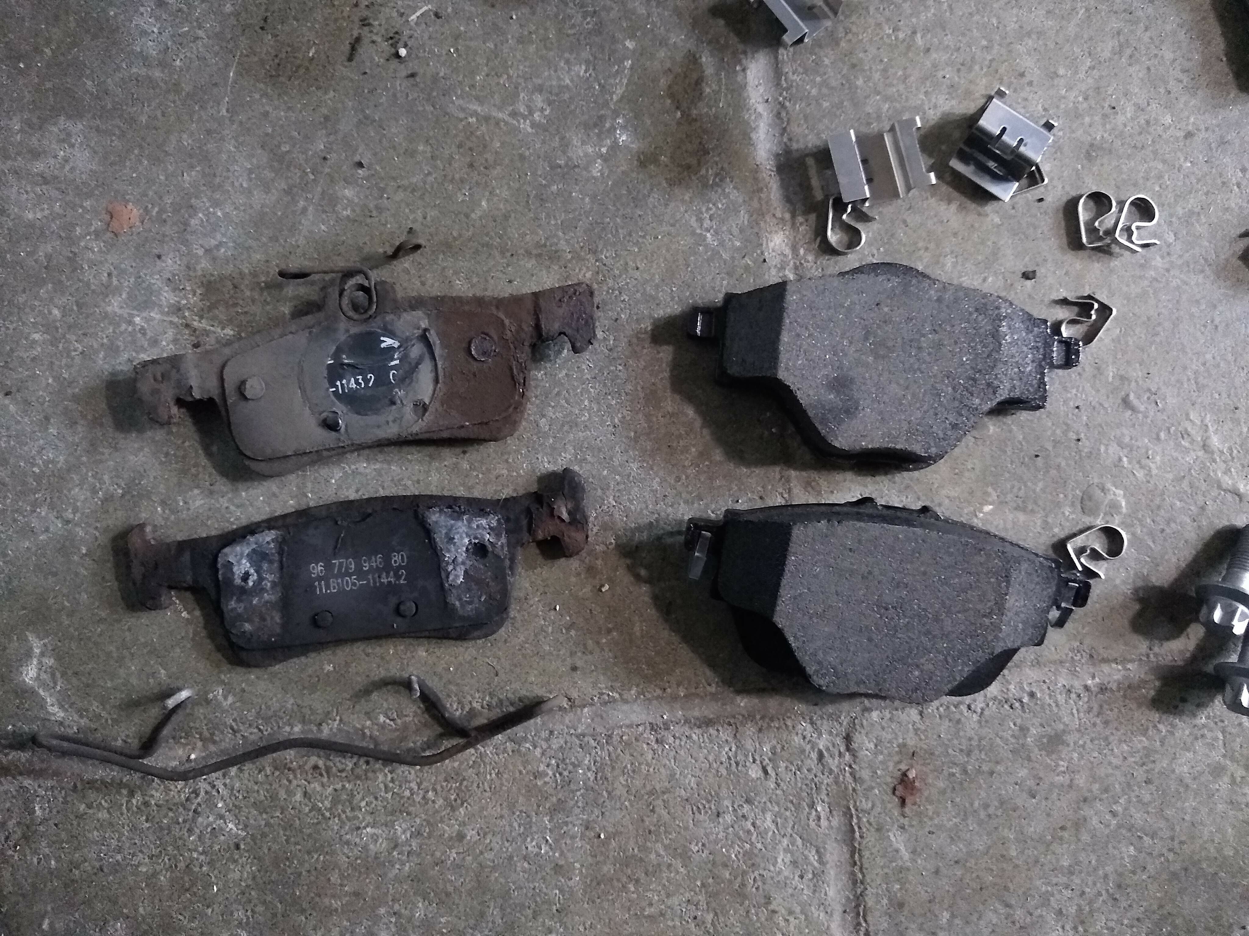

Changement de disque & freins arrière en cours sur une Peugeot 308SW HDI de 2014 :
https://img.super-h.fr/images/2022/12/06/91beb9e8303ce6d7d5dce3f0834ec057.jpg
y a pas un stuud sur le format des nouvelles plaquettes  [:petrus dei]
j'ai pourtant commandé en utilisant le n° de chassis
là j'attends le repousse piston, j'ai pas pu tester mais j'ai du mal à voir comment la nouvelle plaquette pourrait être compatible, via les clips ca compense le fait que les ergots soient différents :??:

Posté le 06-12-2022 à 20:53:58  profilanswer
doit y avoir surement 2 modèles différents
comme c'est souvent le cas pour différentes pièces :/
