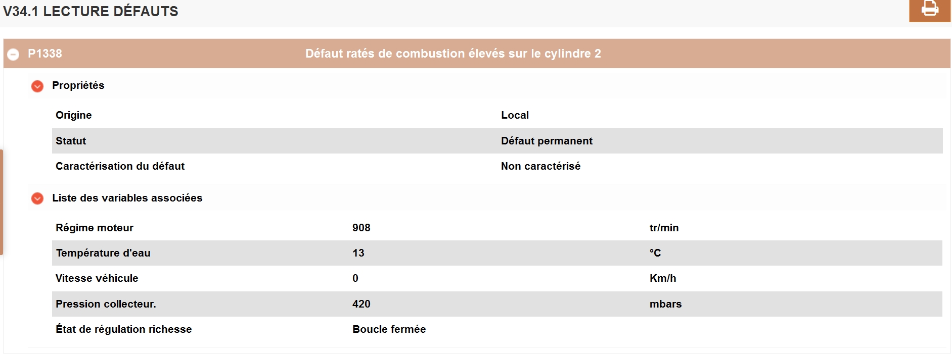

aurichalque a écrit :
Ratés de combustion cylindre no 2 sur mon TU3JP qui tourne sur 3 pattes, 150 000 km.
Je passe en garage Citroën, diagnostic : pb de bobine donc remplacement ainsi que 4 bougies pour 300 €.
Semaine suivante  [:guillaume7520:6]
Défaut température moteur  :fou:
Le liquide de refroidissement était vide.
Je fais l'appoint et le premier défaut revient, ratés de combustion et le calculateur désactive le 2e cylindre.
Ça sent le joint de culasse non ? Mais pas de mayo sur le bouchon pour l'instant...
Je l'ai envoyée pour faire un nouveau devis (dans un autre garage  :fou: )
https://rehost.diberie.com/Picture/Get/r/98725
Edit: j'ai aussi un bruit d'écoulement d'eau au démarrage à froid, perceptible par-dessus le bruit du moteur, genre chasse d'eau.
Garage 2 propose de remplacer l'injecteur mais n'a pas trouvé pourquoi je perdais du LdR.
https://rehost.diberie.com/Picture/Get/f/100169
Je retourne au garage 1 voir s'ils me font ça gratos.
Si le garagiste ne voit pas pourquoi tu perds du LdR, fort possible que se soit le joint de culasse ou la culasse qui a trop chauffé si jamais tu as fais comme moi à rouler avec avec un voyant moteur ou pire avec le STOP :o, un joint de durite un peu défectueux entre le radiateur et le vase ou inversement entre le vase et le radiateur.
n°67277856
Spiderkat
Posté le 22-11-2022 à 17:55:37  profilanswer
Et dans le doute il y deux contrôles à faire. Soit mettre le système de refroidissement sous pression, soit tester la compression des cylindres. Ces mecs sont vraiment garagistes (sous-entendu mécanos) ou vendeurs de légumes !? [:transparency]
n°67278026

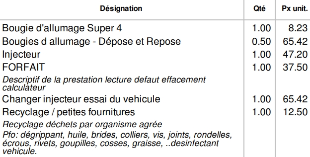

Poly
Posté le 24-11-2022 à 00:20:19  profilanswer
https://i.ibb.co/zhNm376/image.png
Devis du garage du coin pour une Dacia Sandero 2.
Ce sont apparemment des prix normaux.
Je suppose qu'ils cachent leurs marges dans le prix des pièces, qui sont genre 2 fois plus chères que sur le net ?
Message édité par Poly le 24-11-2022 à 00:20:29
n°67291885
ecureuil63
Posté le 24-11-2022 à 07:56:15  profilanswer
 :sweat: ces tarifs
Bougies c'est 10€ les 4 sur le net
Disque et plaquette 50€ en ATE
Et si même un couillon comme moi arrive à les changer avec un cric a 30€ et malette a cliquet a 30€  :o c'est rentabiliser
Au garage 1 (concession citroen) il ne trouvent pas de problème au moteur :
« On voit pas de défaut au diag   [:eduard khil:1] »
« On sait pas d’où vient la panne  [:rfv:1] »
Garage 2 a du l’effacer et en 5 km il n’est pas reviendu.
Ils veulent que je leur amène avec le défaut présent.
Pour le LDR ils sont pas non plus d’accord avec le garage 2 : selon 1, c’est une durite qui fuit (150 €). Selon 2, c’est le thermostat qui est fêlé!
À suivre …
Message édité par aurichalque le 24-11-2022 à 11:52:44
