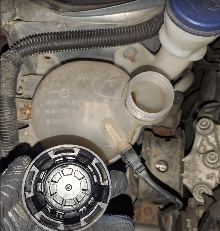

J'ai des problèmes de liquide de refroidissement sur ma 207 HDI, cet été lors d'un contrôle de routine j'avais noté que le vase d'expansion était vide :/ Après remplissage j'avais fait 2000km sans noter aucun changement de niveau. Ensuite j'ai fait dans les 2000km avant de noter de nouveau une variation du niveau à savoir juste avant de l'emmener en révision/vidange, le LDR avait baissé au niveau mini...
Je note qu'après avoir roulé le niveau de LDR passe largement au dessus du niveau maxi et en ouvrant le vase il y'a une surpression.... j'ai pas mal cherché sur le net à ce propos et j'ai lu tout et son contraire, pour certains c'est pas matière à s'inquiéter, pour d'autres c'est un signe de joint de culasse, ou une merde dans le circuit de refroidissement, etc... :o :/
Pour le reste je n'ai absolument rien noté d'anormal, aucun voyant, aucune différence de comportement de la voiture, l'indicateur de température est dans les normes (80-90°C le plus souvent comme ça a toujours été le cas en roulant à 90-100 avec cette voiture)... et après la vidange/révision les mecs du garage n'ont rien relevé d'anormal (sans que j'ai mentionné le fait que j'ai eu des pertes de LDR cela dit - et d'ailleurs c'est pas franchement une révision sinon ils auraient checké les codes à la valise/OBD :o mais bon je suis pas en France :o :D )...
A l'OBD je trouve un code P1351 (internet dit "circuit de préchauffage", ça parle de changement de possible changement de sonde, etc...) mais bon ce code qui ne semble pas lié m'inquiète moins que la perte de LDR...
Des conseils sur la conduite à tenir ? Attendre de voir ce qui se passe ? Voir le garage pour diagnostiquer/préventif ? J'ai quasiment aussi peur de la panne fatale au milieu de nulle part que de me faire entuber par le garagiste qui peut sortir un truc de son chapeau et me faire faire un joint de culasse inutile ou autre... :/

soit tu as une fuite (et donc des traces de liquides ou de dépôts blanchâtres), soit ton moteur consomme du LDR (joint de culasse).
perso je préfèrerai la première possibilité...

D'accord, merci, oui effectivement :whistle:  :sweat:  Je checkerai ce à quoi ça ressemble dans le vase d'expansion et je vais essayer de tracker une éventuelle fuite... :jap:

Posté le 26-10-2022 à 17:29:40  answer
J'ai souvenir d'un anti-fuite efficace, sans risque de ce genre.  [:uxam]
Mais encore de souvenir, c'était risqué pour le moteur en cas de contamination de l'huile par le LDR (genre JDC).
Je remplacerais le bouchon du vase d'expansion s'il y a des traces blanches autour.
En tout cas, il faut éviter d'ouvrir ce bouchon avec un moteur chaud. T'es pas net Baptiste. Au moins, il a l'air de fonctionner correctement. :o

Le niveau qui monte un peu à chaud c'est normal cela dit.

Pour le vase d'expansion c'est clean, aucune traces quelconques, et le liquide dedans est clair même si un tout petit peu trouble...
https://i.postimg.cc/SNvHkJPf/Vase.jpg

1. Je vais changer une cosse de batterie moi-même car 1 matin sur 2 je démarre pas à cause d'un faux contact.
2. Problème de liquide de refroidissement toujours présent et je pense pour l'échangeur d'eau ou boîtier d'eau (ce matin j'ai roulé avec 0 liquide après 15min de route voyant STOP qui s'allume.... J'avais vérifié la veille si il resté du liquide pourtant).
3. J'ai parfois le moteur qui s'éteint complètement en bas régime et basse vitesse. Je soupçonne également le faux contact.
J'ai pas les connaissances pour tout faire et je vais aller leur faire finir de réparer ma voiture à leur frais.
Y'a des choses à dire autre que balancé un mauvais commentaire sur google pour les forcer à tout prendre à leur charge ?
Message édité par ChrisPc le 27-10-2022 à 09:38:31
n°67097159
spacemaste​r2
Posté le 27-10-2022 à 10:07:03  profilanswer
Tu as essayé de purger l'air? sinon le niveau qui baisse sans fuite visible, et pas d'eau dans l'huile, c'est le moteur qui consomme l'eau ou alors il y a une fuite au radiateur de chauffage, regarde sous la moquette.
n°67097237
ChrisPc
Posté le 27-10-2022 à 10:16:21  profilanswer
Il y avait au niveau de la durite qui va du vase au radiateur, corrigé avec changement des joints.
Maintenant, il y a consommation d'eau, visible surtout quand la voiture a été à l'arrêt de longues heures, fumée blanche en sortie d'échappement
n°67097297
manisque
Posté le 27-10-2022 à 10:22:42  profilanswer
Si la fumée blanche est raisonnable, c'est normal, c'est juste l'eau contenue dans les gaz d'échappements qui se condense dans la ligne d'échappement froide.
Par contre, si c'est un nuage de fumée blanche, c'est un indice probable [:drepanon:5].
