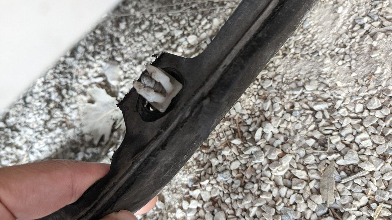

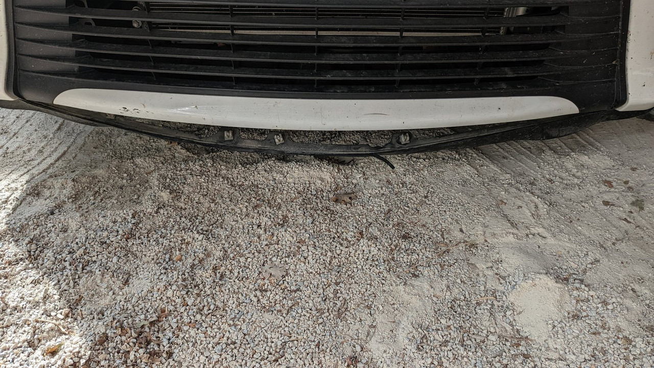

n°67076495
shade93
persona non grata
Posté le 24-10-2022 à 13:12:27  profilanswer
Bonjour à tous,
sur ma Yaris j'ai cela qui s'est décroché à l'avant
https://i.postimg.cc/jj3xTzHh/PXL-20221024-091455497.jpg
https://i.postimg.cc/3wvSrhpb/PXL-20221024-091447957.jpg
J'essaye de retirer la vis en la dévissant mais ça tourne "dans le vide", je sais pas quoi faire pour l'extraire :??:
Merci beaucoup pour votre aide
"I choose a lazy person to do a hard job. Because a lazy person will find an easy way to do it" B. Gates
n°67076513
lancevo7
Posté le 24-10-2022 à 13:15:13  profilanswer
pousse la de l'autre coté en devissant
Message édité par lancevo7 le 24-10-2022 à 13:15:28
n°67076551
shade93
persona non grata
Posté le 24-10-2022 à 13:20:46  profilanswer
Ok je voulais tester ça, mais un peu compliqué seul, je vais demander à ma moitié de me filer un coup de main :D
Merci !!
Message édité par shade93 le 24-10-2022 à 13:20:58
n°67076560
lancevo7
Posté le 24-10-2022 à 13:21:24  profilanswer
avec une pince
ca sort tout seul ca
Message édité par lancevo7 le 24-10-2022 à 13:21:40
