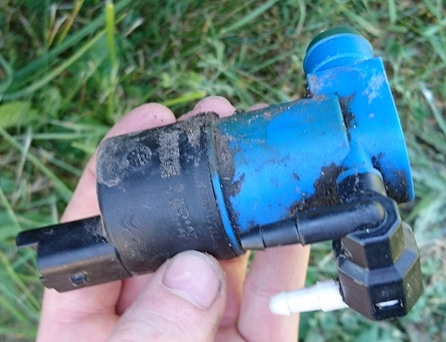

chaced a écrit :
Tu as une pompe deux sorties (tourne dans un sens c'est une sortie et tourne a l'envers c'est une autre sortie)
Ou une pompe une seule sortie (donc 2 pompes pour faire avant et arrière)
Pompe démontée, y'a plus qu'à commander la nouvelle vu que je l'ai cassée  :O

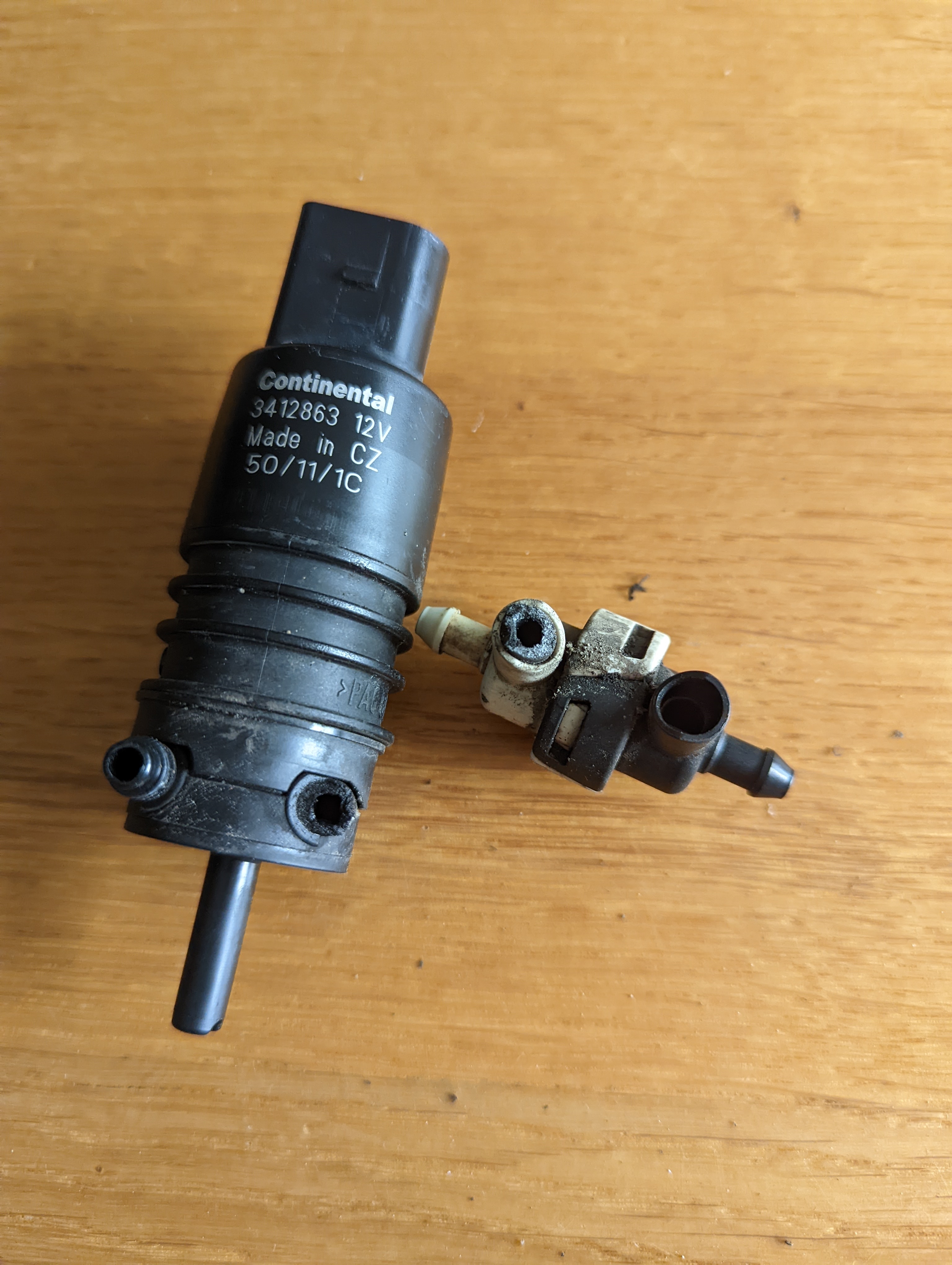

n°66587659
Posté le 21-08-2022 à 15:22:24  answer
On a tous été emmerdés avec ces daubes. Continental made in EU, ou No name made in China, même combat. :o
Il y en avait 2 sur ma Clio I.
A 2 hauteurs différentes sur le réservoir. Même sans capteur de niveau, on pouvait savoir quand en remettre avant d'être à sec pour l'AV. Et le réservoir était pas caché derrière le pare-choc. :love:
Il faut pas trop les stresser celles-ci. J'ai aussi remplacé les 2 gicleurs d'origine (jets) par des gicleurs PSA qui brumisent.
La consommation de lave-glace a été divisée par 3. :o

n°66587704
manisque
Posté le 21-08-2022 à 15:31:18  profilanswer
La version Chinoise à 30 balles chez Renault a exactement la même gueule que celle à 5 balles (FDP inclus) d'Aliexpress :o.
C'est plutôt accessible en déclipsant le pare-boue :jap:.

n°66587752
Posté le 21-08-2022 à 15:41:02  answer
Celle-ci ?
Il y avait même le logo Citroën dessus.  :o

manisque
Posté le 21-08-2022 à 15:43:37  profilanswer
Entièrement noire et plus fine, mais les mêmes logos Renault - Peugot - Citroën :D.

Posté le 21-08-2022 à 15:54:03  answer
J'espère que la Febi tiendra plus de 7 ans. :o
