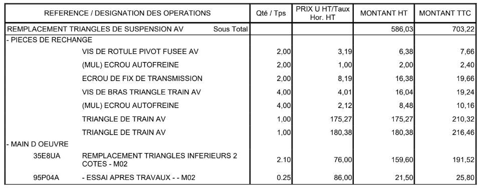

Dites moi, lors de mon précédent contrôle technique en avril 2021, j'ai eu ceci en défaillances mineures:
"5.3.3.a.1. Tubes de poussée, jambes de force, triangles et bras de suspension: Détérioration d'un silentbloc de liaison au châssis ou à l'essieur: AVD et AVG"
Je comprends par là qu'il y aurai un changement à faire des deux silentbloc en question, uniquement.
J'ai demandé un devis à mon garage pour ça (en complément de ma visite annuelle à faire en aout) et il m'envoie ceci, comme si tout avait l'air à changer, pour 700€...
https://i.postimg.cc/SskT0vSH/vivaldi-p-Ejha3-MYs9.png
Est ce que c'est moi qui comprends mal, et qu'effectivement tout est à changer (sur une peugeot 208 qui a 9 ans et vient de passer les 55k) ou eux qui s'emballent à vouloir tout me changer, alors que ça devrait être beaucoup moins cher pour juste des silentbloc?
Merci à vous !

Posté le 20-07-2022 à 13:52:30  profilanswer
Rien d'incroyable, seulement la main d'oeuvre un peu chère et les pièces plutôt chères.
Une partie de la visserie est (théoriquement :o) à usage unique :jap:.
Les bushings de triangles sont pressés dans le triangle et souvent difficiles à remplacer, en général les garagistes préfèrent changer les triangles complets.
Par contre c'est curieux qu'ils ne mentionnent rien pour le réglage du train avant.

Asegard
Posté le 20-07-2022 à 14:05:44  profilanswer
Oui sauf que là pour ce prix, ça ne va pas être possible :D
Je m'attendais à ce qu'on me fasse un changement des silent pour une 100aine d'euros, pas à ce qu'on me change tout, surtout que le ct précise juste une détérioration de ces silents en particulier et pas du reste
Boaf, j'ai changé une paire de triangles pour 65 balles. Ceux de Renault étaient sûrement à ~100 balles/pièce, mais j'ai pris ceux de TRW à prix correct (et en Pologne, parce que Mister-Yakascaro abuse avec les prix [:elgin675:1]).
Le premier côté m'a pris 2h parce que c'était grippé et je n'avais pas compris où taper et le second 30min avec 3 gros coups de masse, et ensuite j'ai re-aligné le train avant au mètre-ruban [:lalan28200].
Message édité par manisque le 20-07-2022 à 14:23:32
