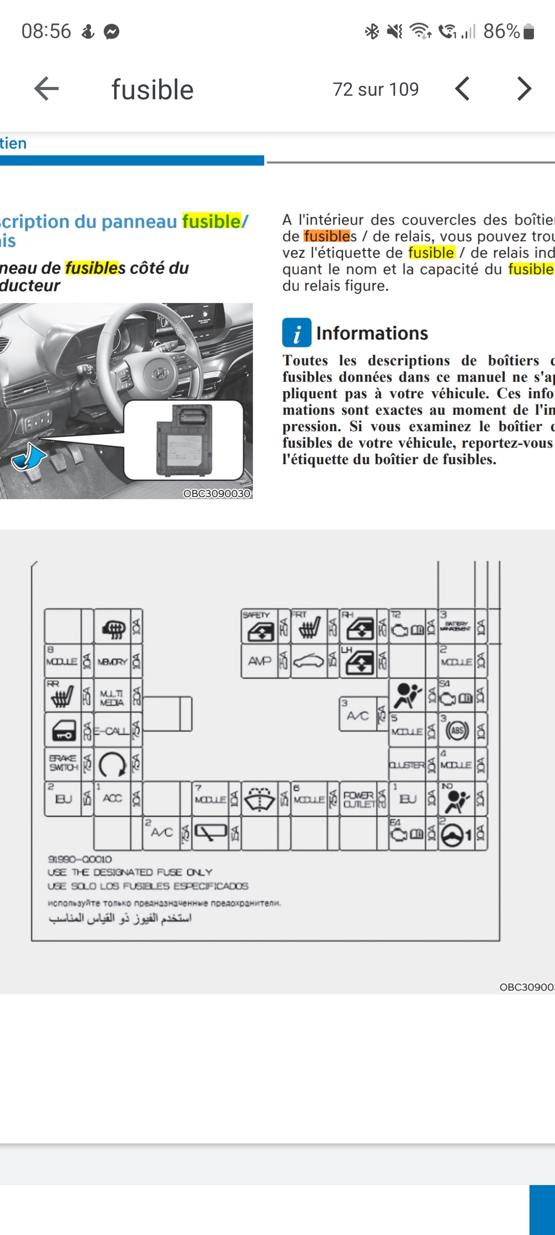

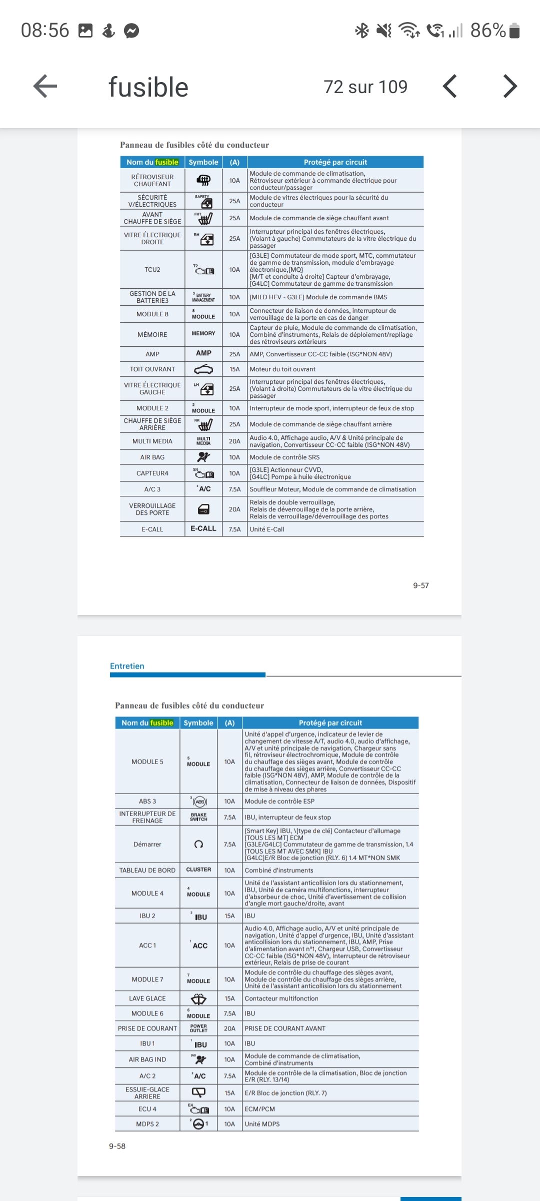

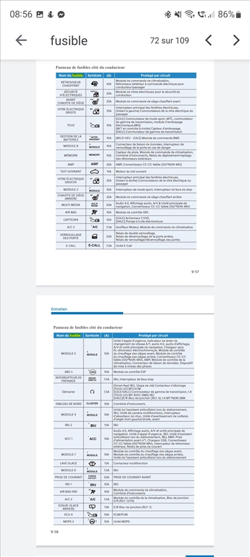

Bonjour,
Les 2 feux arrière de stop/frein de la i20 de Madame ne fonctionnent plus.
Du fait de la double panne, mon père à suggéré un problème de fusible plutôt que d'ampoule.
Est-ce vérifiable ?
Puis-je changer les fusibles moi-même ? D'après la notice, oui.
Si oui, quel panneau ? Tableau de bord, de mémoire ou compartiment moteur ? Ce sont les 3 proposés par la notice.
Sur quel site acheter cela ?

Il y a 2 feux arrière (1 de chaque côté) + une ligne au dessus près du toit.
Dans le manuel, on a une photo des 3 emplacements cités, mais ça ne dit pas où est mon fusible (comme si j'avais 3 placards électriques et qu'on m'a dit où ils sont mais pas si qui est branché où...).
n°66189319
