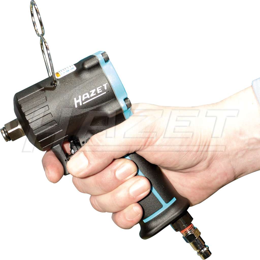

gmund a écrit :
Donc je fais quoi le jour ou je veux sortir mon écrou de cadran ou des vis de culasse ? :o
Non mais je veux pouvoir faire toute la caisse, je veux un truc overkill et pas me poser de question le jour ou j’ai vraiment une merde
En plus de la péteuse [:nicooo66:2], je te conseille de prendre une grosse barre bien solide (j'ai une BGS 3134 à 15~20EUR dont je suis très content) et pourquoi pas un tube de récup pour les vis de culasse.
Quelques connaissances ont une péteuse Ryobi parce que c'est pas trop cher et que c'est compatible avec les batteries des outils qu'ils ont déjà. Mais je suis sûr que tu peux trouver mieux ou un meilleur rapport Q/P :jap:.
Mais de maigre expérience, rien ne vaut de la péteuse pneumatique pour du truc overkill.
Message édité par manisque le 04-03-2022 à 16:16:54

gmund a écrit :
HFR quoi, tu demandes une péteuse un peu polyvalente et tu vas te retrouver avec 2 péteuses une petite, une grande ainsi qu'une visseuse :o
une visseuse tout le monde a ça, c'est la base pour les flemmards  :whistle:
n°65354251
chaced
Posté le 04-03-2022 à 16:17:57  profilanswer
manisque a écrit :
En plus de la péteuse, je te conseille de prendre une grosse barre bien solide (j'ai une BGS 3134 à 15~20EUR dont je suis très content) et pourquoi pas un tube de récup pour les vis de culasse.
genre gbrnr qui a une monster et qu'il a mis un temps fou pour se rendre compte... qu'il n'envoyait pas assez d'air dedans.
en tout cas les air sont extrêmement puissante mais il faut un compresseur costaud et tout le monde n'a pas la place pour un compresseur 100L.
Cette mini choc bouffe 127L/mn...
https://static-pepper.dealabs.com/threads/raw/tg3DV/1426445_1/re/1024x1024/qt/60/1426445_1.jpg
Message édité par chaced le 04-03-2022 à 16:21:23

ça parle péteuse j'ai :
- une kstools devil pneumatique qui à mon avis est largement moins bien qu'une monster, mais avec mon compresseur 50L à 100 balles à mon avis je verrais à peine la diff. Quand je mets la voiture dans le garage, donc j'ai pas la rallonge de plus, elle vient à bout de la plupart des trucs, mais c'est pas ultime.
- une mini visseuse à chocs sur batterie bosch bleue GDS 12V-115. Le but c'était la légèreté et la maniabilité. J'ai mesuré, en insistant vraiment sur un serrage j'ai atteint 80Nm sur un boulon de roue. Le rapport poids puissance est bon, mais quand je vois ce que farine démonte avec sa milfuckee 12V aussi j'en fais clairement pas du tout autant (mais elle est plus grosse, mais 12V aussi). Je peux remonter un couvre culasse ou un meuble ikea avec rapidement et sans risquer de tout péter. Par contre embout 3/8, faut être équipé (en adaptateurs :o )
Avec ces deux trucs je suis déjà pépère mais je pourrais upgrader sur la pneumatique.
Redescendre une voiture des chandelles parce que l'écrou de moyeu vient pas, ça casse vraiment les couilles.

Posté le 04-03-2022 à 21:55:00  profilanswer
T’es en sortie directe sur ton compresseur ?
Moards Garage
n°65358031
lapattefol​le
Posté le 04-03-2022 à 23:23:58  profilanswer
non, mais je pourrais vu que je touche jamais au pressostat je gagnerais peut-être un peu de pêche

n°65359324
chaced
Posté le 05-03-2022 à 10:18:53  profilanswer
Attention au diamètre intérieur du tuyau aussi.
