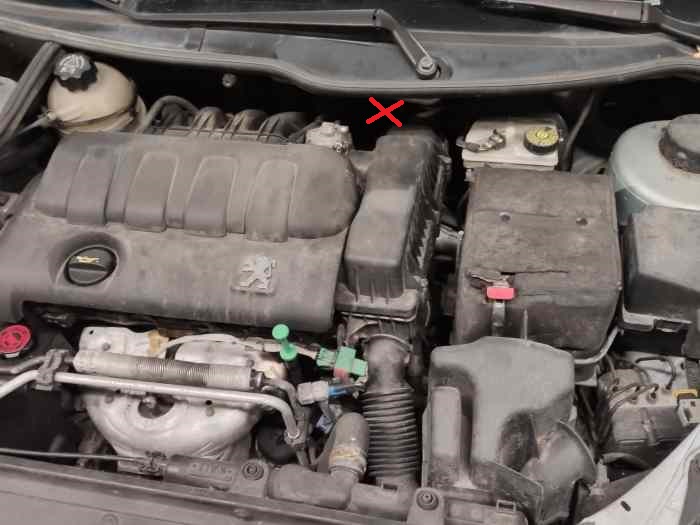

Je cherche toujours d'ou vient mon problème de batterie qui se décharge rapidement...
J'ai aussi un son inhabituel , dès que je mets le contact un son très strident est émis , on l'entend bien dans le capot moteur , peu dans l'habitacle (le son rappelle le son qu'émettait les modem RTC quand on se connectait pour ceux qui ont connus :D).
Il y a toujours eu un son strident sauf que là il est plus fort qu'à l'accoutumé et le son alterne.
Cela vient de quoi d'après vous ce son ?
Son d'une bobine ou un condon ?
Le véhicule est une Peugeot 206 essence de 2005 , le son produit vient entre le tableau de bord et le moteur au niveau de la croix sur l'image.
Cliquer pour entendre le son => https://vocaroo.com/19OZO8JYoR4i
https://i.postimg.cc/15CYHMyC/81.jpg
Message édité par Space le 27-02-2022 à 20:28:33
n°65302468
Posté le 27-02-2022 à 21:07:38  answer
C'est surement le boitier papillon qui fait ce bruit.
Message édité par Profil supprimé le 27-02-2022 à 21:07:57

Space
Profil: Maux des rateurs
Posté le 28-02-2022 à 11:14:38  profilanswer
J'y connais pas grand chose en mécanique... j'ai regardé sur google, ce boitier papillon c'est juste de la mécanique !
J'aurais juré que c'était un "bruit" électrique...
Si ce sifflement vient bien de ce boitier papillon , cela ne doit rien à voir avec mon problème de batterie qui se décharge rapidement...
Il y a environ deux ans la fermeture centralisée était tombé en panne, j'avais fait diagnostiquer la panne , le problème venait du boitier BSI.
Je ne l'ai pas fait changer j'avais laissé tel quel , je fermais juste à clé manuellement.
Un boitier BSI qui part en vrille peut il impacter et tirer sur la batterie à l'arrèt du véhicule :??:
n°65307873

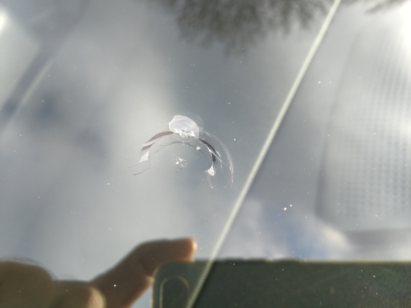

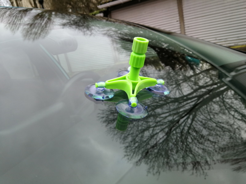

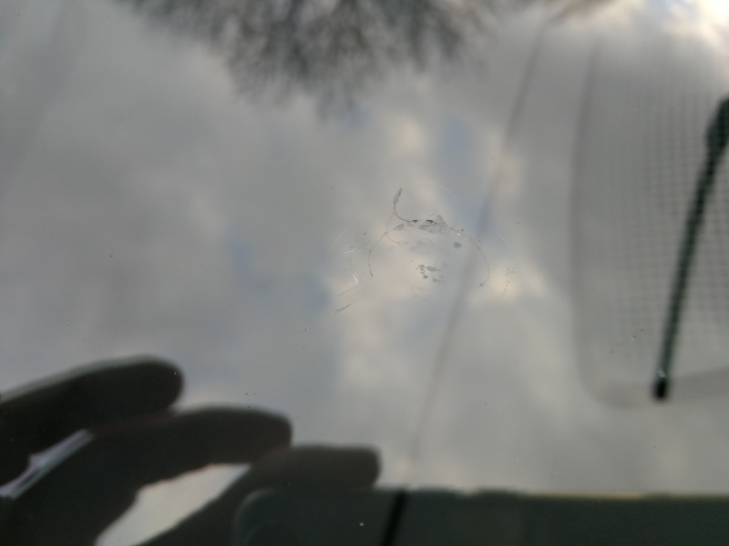

jln2
Posté le 28-02-2022 à 21:52:01  profilanswer
blood_sam a écrit :
Testé et approuvé ?
J'ai regardé vite fait des avis divers sur amazon, ça a pas l'air 100 % efficace...
J'avais acheté un kit sur amazon, une quinzaine d'euros:
https://www.amazon.fr/Manelord-R%C3 [...] C76&sr=8-5
https://zupimages.net/up/22/09/jvpa.jpg
Avant:
https://zupimages.net/up/22/09/atb0.jpg
Après:
https://zupimages.net/up/22/09/xqsf.jpg
