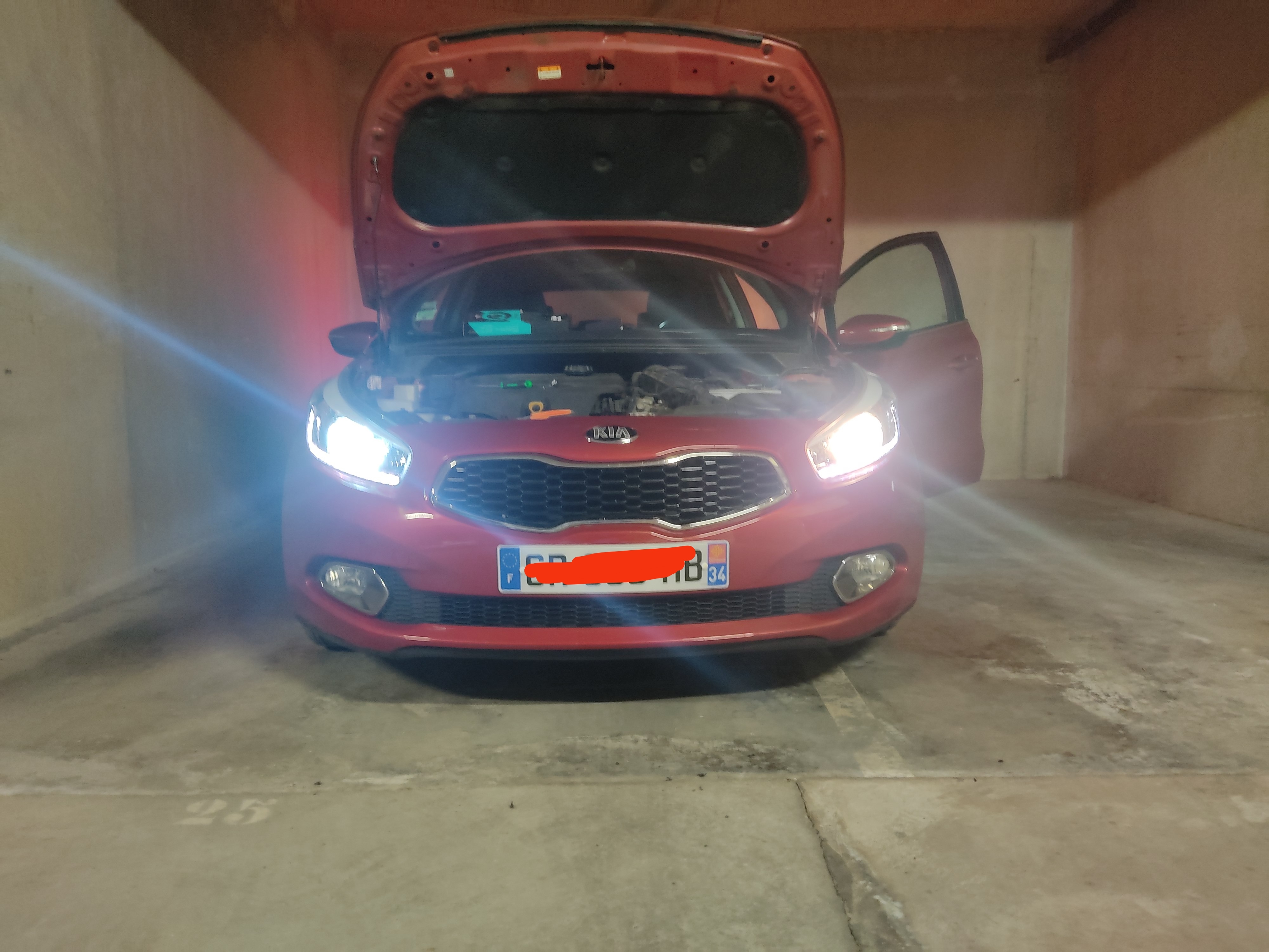

Je suis passé du côté obscur de la led. J'étais en Philips Xtreme, ce qui change c'est la couleur (qui du coup est raccord avec les leds de jour, quoique plus froid finalement). Sur mes feux lenticulaires ça éclaire sensiblement pareil. Concernant l'aveuglement éventuel, je me suis conscientieusement cramé les rétines en comparant alternativement le phare allogène avec le led, et les deux aveuglent à peu près pareil à priori :o
https://rehost.diberie.com/Picture/Get/t/60007
Mix led/allogène
https://rehost.diberie.com/Picture/Get/t/60009
Full led
https://rehost.diberie.com/Picture/Get/t/60010

déjà qu'en monte d'origine les feux led ça ébloui bien gentiment la rétine des conducteurs en face, alors n'aie pas trop d'illusion du résultat sur véhicule pas prévu pour...
Message édité par jaffax le 23-01-2022 à 13:38:35

jaffax a écrit :
déjà qu'en monte d'origine les feux led ça ébloui bien gentiment la rétine des conducteurs en face, alors n'ais pas trop d'illusion du résultat sur véhicule pas prévu pour...
C'est pour éblouir l'enemie :D
Blague a part certains modele d'origine éblouissent carrément, style les 3008...
