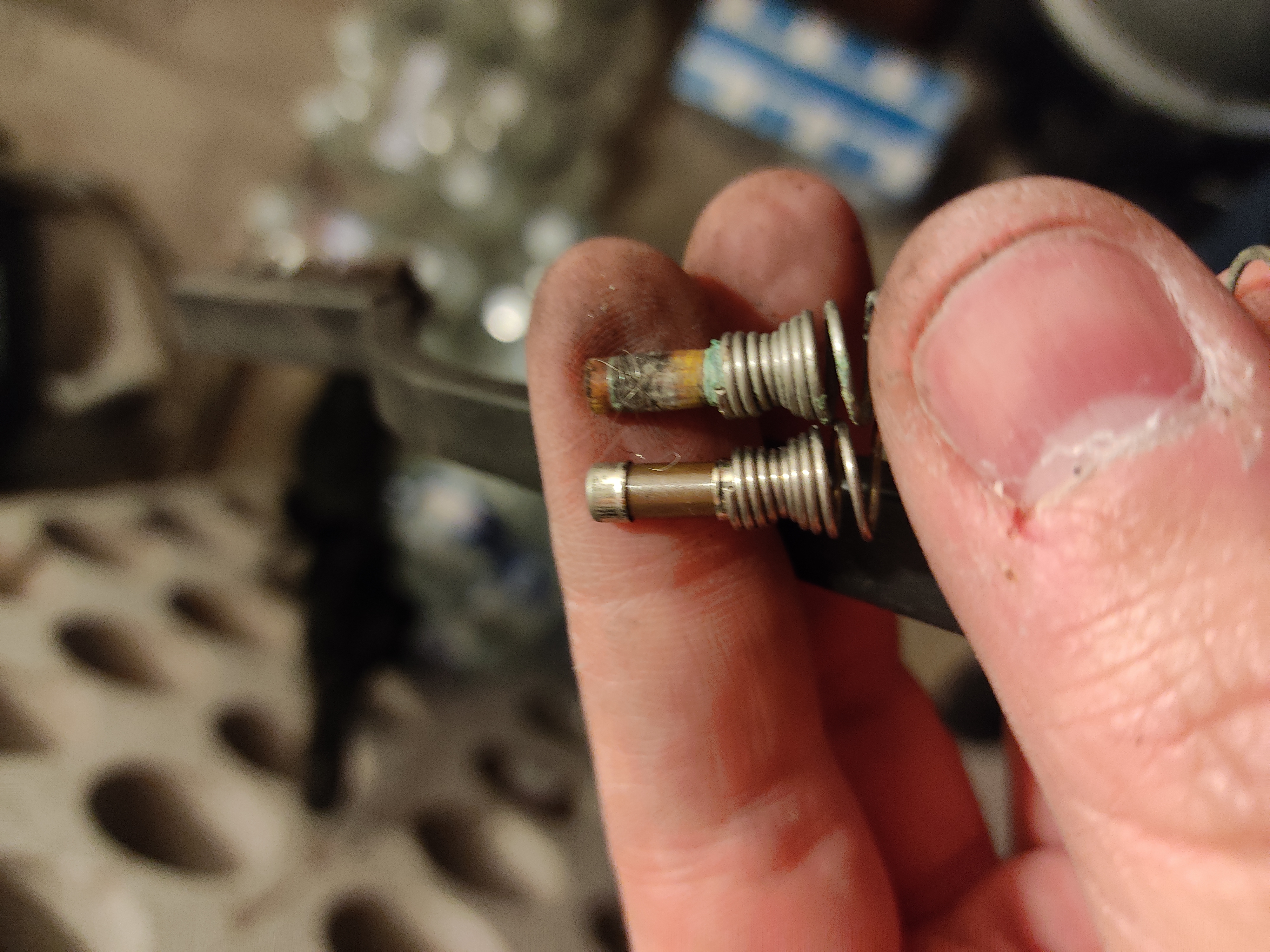

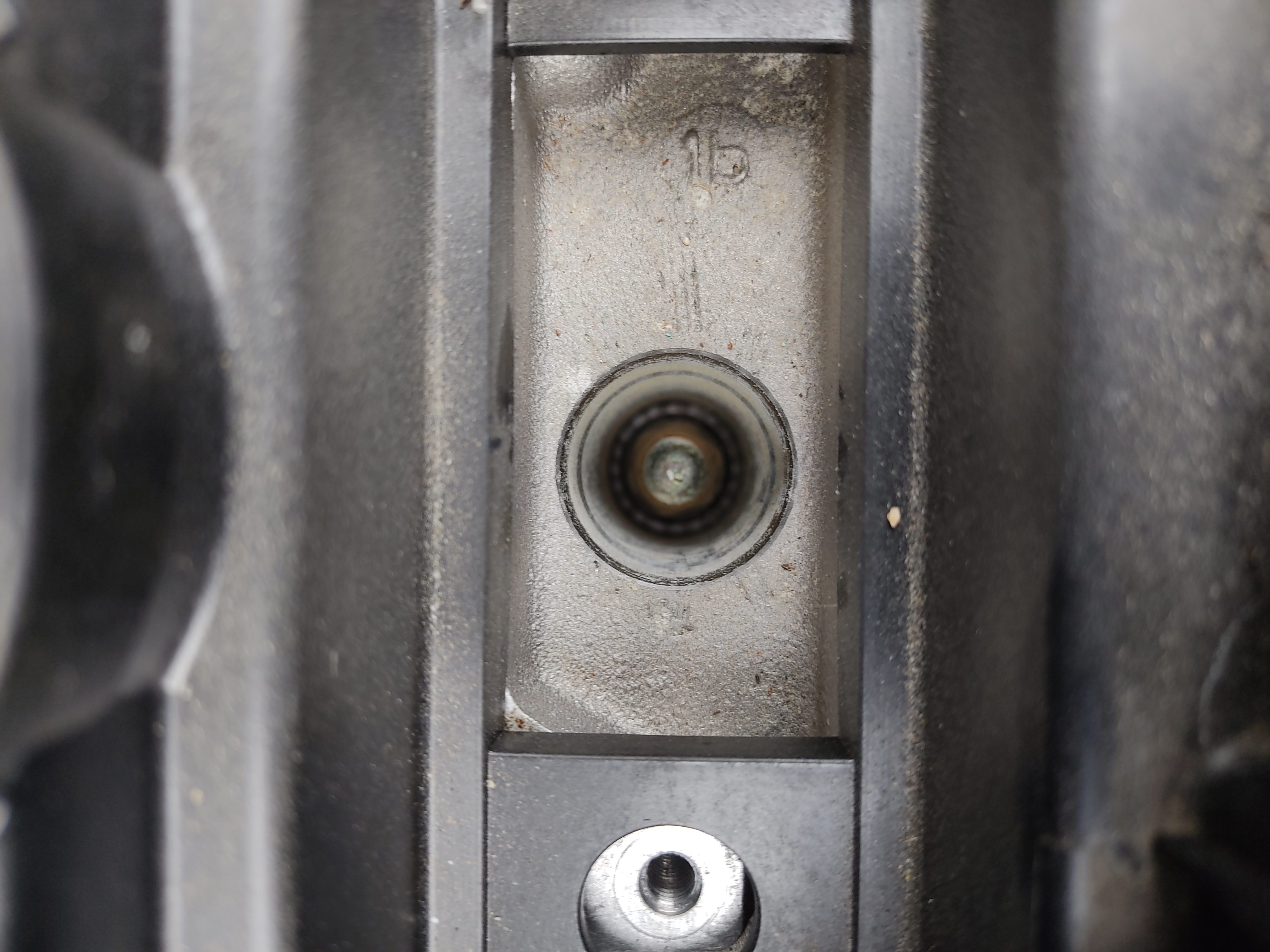

Petite blague de ma belle soeur hier en arrivant à la maison, "Euh tu peux regarder ma voiture elle me fait un truc depuis le début du village, elle tourne comme une patate  [:fande--] "
Effectivement en la garant dans le jardin elle fait le son des plus beaux tracteurs du coin tout en tournant comme une patate comme si un support moteur était mort, ça pue l'allumage foireux.
J'en profite ce matin après une courte nuit pour regarder via torque et mon super dongle chinois ELM 327  :sol:
https://rehost.diberie.com/Picture/Get/f/57024
J'ouvre le capot, sort mon plus beau tournevis de compet et démonte la bobine  [:tinostar]
https://rehost.diberie.com/Picture/Get/t/57027
la bougie est un peu oxydée mais même pas en rêve j'y touche, elle a été serrée par l'un des meilleurs mécanos de son coin :o
https://rehost.diberie.com/Picture/Get/t/57026
Du coup commande de la bobine sur mamazon, 98 balles, un coup de grattoir sur la bougie et j'espère que ça sera suffisant parce que s'il faut démonter les bougies j'suis mort [:tinostar]
Et joyeux noel [:tinostar]
Oui ça arrive que ça s'encrasse et le jus passe mal, ou sur certaines voitures a bobine unique,les câbles HT peuvent se percer et le jus passe directement a la masse.
